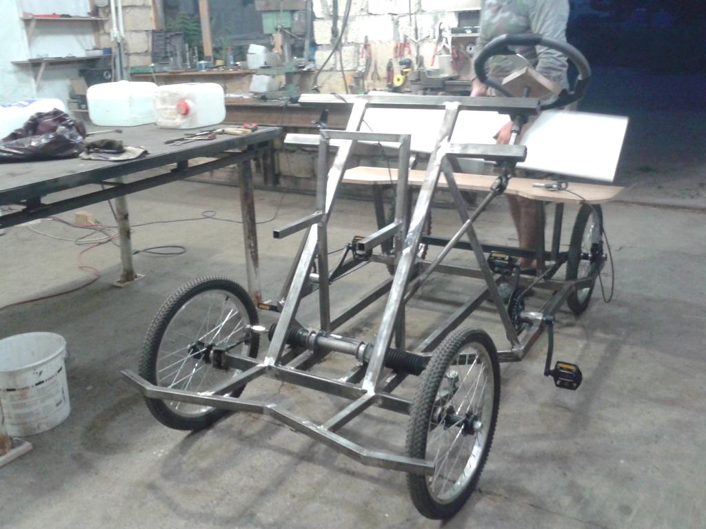

Всем привет. Летом соорудили с товарищем велокарету на заказ. получилось неплохо.
Вот некоторые фото и видео.

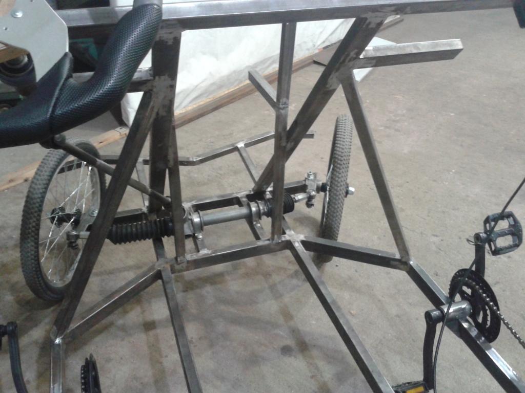

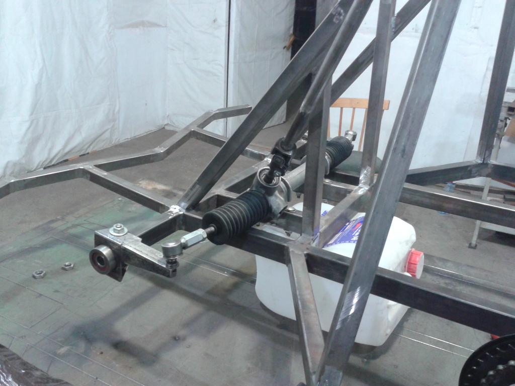

P.P.S.: зачем пружина в рулевом, ладно лигерад-питон, а тут-то?
А где ты пружину увидел?
Наверное, там же, где и японцев? Ткни пальцем???

Олег, ты видишь Японцев? Нет. А они ЕСТЬ. :shhh:
Или чёрное, цилиндрическое, спиралевидное на вид, -это рулевой редуктор? :?:
Это - резиновый пыльник на рулевой рейке. Рейка с какого-то автомобиля.
 Заголовок сообщения: Re: Велокарета
Номер сообщения:#6  Непрочитанное сообщениеДобавлено: Вс дек 02 2018 19:20
Да, это просто пыльник. А пружина не на Питоне, а не Флево. Диаметрально разные принципы там.
Рулевая рейка от оки. Пружина-это просто пыльник.
Карета делалась на заказ, и сразу уехала в Каспийск.
Прожила она там не больше двух недель, сломали колеса и т.д.
Прокатная тема, все ожидаемо!
Заказчик хотел и дешего, и что бы не ломалось, но что так не бывает- он нам не поверил.
А понял только когда его раздолбали...

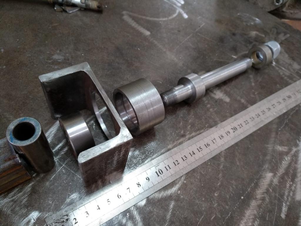

Деталь слева очень напоминает поршневой палец. Если это он, то прежде чем его варить, надо хорошо подумать. Они обычно изготавливаются из довольно приличной стали, а такие стали не всегда хорошо свариваются.

Но по тому как колесо свернуло восьмеркой, нетрудно догадаться что на нем дрифтовали и ездили бочком, на двух колесах.
Нифига себе Даги бывают: такую тяжеленную, широченную дуру, с такой неспортивной посадкой, на два колеса ставить! :shock:
Колёса надо было от мотоцикла ставить, как китайцы.
А то что ни рулевой трапеции, ни кастора - это нормально, чем хуже тем лучше.
Руслан же написал: проект традиционно должным образом не проплатили... Захотели канарейку за копейку. Вот она. :roll:
это не он.
мы предлагали, но они дороже велосипедных. все упиралось в бюджет.
