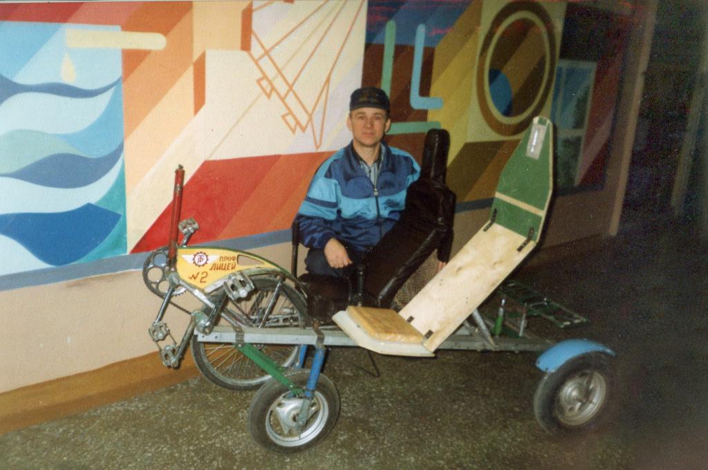

Автор; Баженов Олег Семёнович. (Хабаровский край, г. Комсомольск-на-Амуре).
Категория; складной трайк.
Название; ВМБ-300, «Спарка с дополнительным модулем».
Год создания; 2006 год.
Тип транспортного средства; Складной веломобиль. (экспериментальный образец), четырёх колёсный, переднее колесо ведущее, задние поворотные.
Основное назначение; прогулочный.
Передняя подвеска; нет.
Задняя подвеска; нет.
Переднее колесо; 20 дюйма (500 мм.) и колесо дополнительного модуля ф 8 дюймов от мотороллера.
Задние колёса; два колеса ф 8 дюймов от мотороллера, (ф 340 мм.)
Рама; хребтового типа, состоящая из четырёх частей – вилки под ведущее колесо (изготовленная из четырёх труб ф 16 мм), несущей балки, поворотной крестовины и заднего моста - трубы от велосипеда. Все части рамы соединены шарнирно. Рама дополнительного модуля дюралевый швеллер, вилка переднего колеса и регулируемое, по расстоянию до педалей, сидение.
Сидение; наклон спинки сидения 45°, не регулируемый, основание сидения закреплено на одном подвижном механизме, передвижения сидения от легкового автомобиля. Что позволяет регулировать расстояние до педалей ростом от 130 см до 2 м., дополнительного модуля регулировка расстояния до педалей от1,0 м. до 2, 20 м.
Рулевое управление; поворот задних колёс производится двумя рулевыми рычагами (двумя руками), руль типа «Аватар».
Высота каретки педалей; 550 мм.
Высота верхней грани основания сидения; 350 мм.
Материал рамы; стальные и алюмелевые, тонкостенные трубы от велосипеда.
Масса; 41 кг.
Тип трансмиссии; одна, цепная передача от обычного дорожного велосипеда, с тормозной системой, работающей от поворота педалей, движением назад. Педали дополнительного модуля планками соединены с педалями основного модуля.
Габариты в рабочем положении; длина 1,8 м., ширина 1,0 м., высота 1,10 м.
Габариты в сложенном виде; длина 1,0 м., ширина 0,5 м., высота 0,9 м.
Размеры; межосевое расстояние; 1,2 м., клиренс - 160мм.
Особенности, отличительные черты транспортного средства; за спинкой сидения имеется объёмная багажная сумка-сетка, подсумки для инструмента и камер, обычный велосипедный багажник, расположенный по длине заднего моста с двумя подпружиненными рамками, оптимальные углы наклона основания сидения 15°и двух сегментов спинки сидения 45°и 145°, сидение для пассажира. Основная отличительная черта – то, что веломобиль складывается без каких либо разборок деталей, а за счёт фиксаторов и шарниров.
Плюсы; все велосипедные детали находятся внутри собранной конструкции и не выходят за основной габарит, регулируемое по росту расстояние до педалей, удобное положения тела, возможность перевозки достаточно объёмного груза, простота складывания и раскладывания веломобиля, при сложении трансформируется в ручную тележку, перевозимую на своих, собственных, трех колесах, как вперёд и назад, так и вправо, влево и вокруг опоры большого колеса, удобно хранить в обычной квартире (на балконе), габариты меньше чем у велосипеда, в сложенном виде удобно перевозить в общественном транспорте, в междугородних автобусах в багажном отделении, простота ремонта и обслуживания, комфортная езда на малых скоростях, хорошая устойчивость на поворотах по сравнению с трёх колёсной конструкцией.
Минусы: не приятные особенности рулевого управления задними колёсами, требующий особого привыкания к объезду препятствий. Не устойчивость руления, при наезде на ямки, необходим постоянный контроль над задним мостом. Строго определённая последовательность при сложении веломобиля. Быстрый износ подшипников педалей (левой) основного модуля и правой дополнительного модуля.
