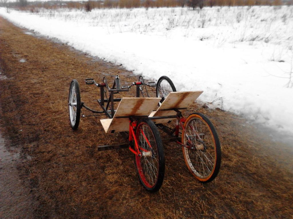

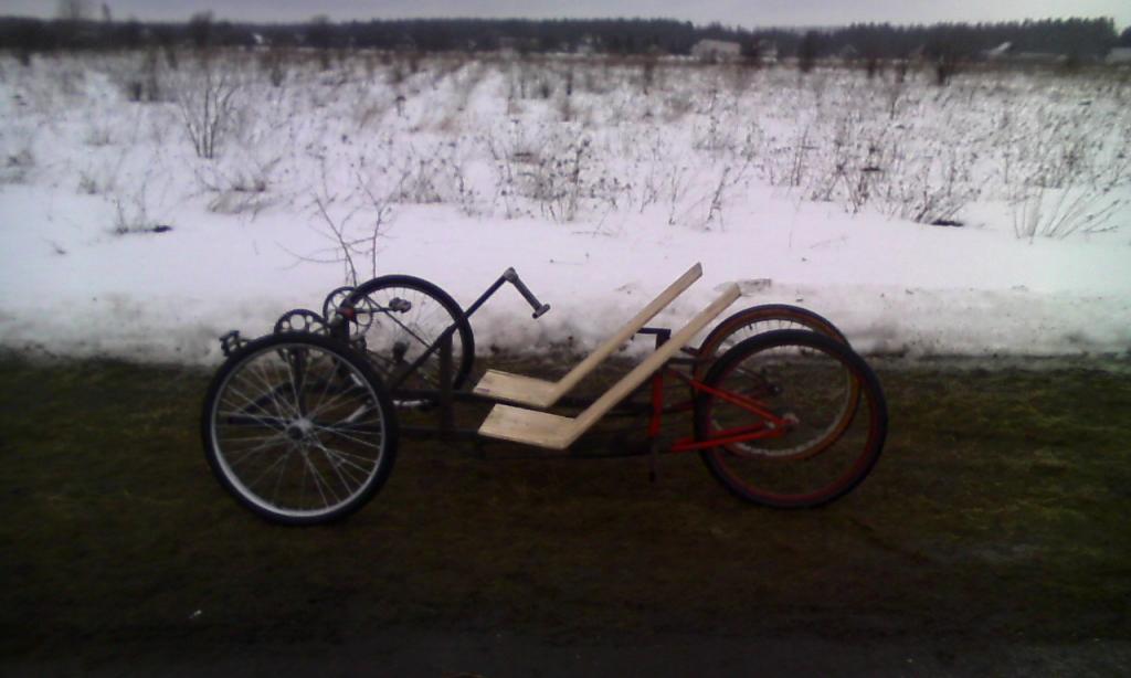

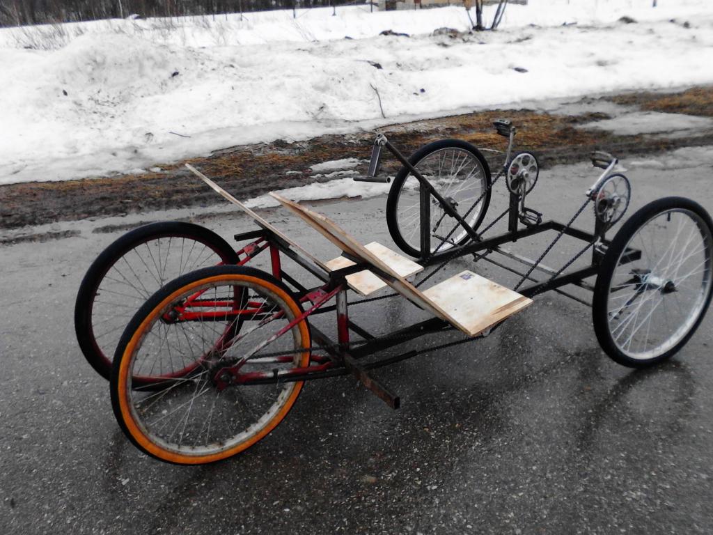

Всем привет! Собрал, правда не до конца аппарат по схеме моше. Схема понравилась относительной простотой, и возможностью применения готовых рам. Аппарат хотелось 2-х местный, и как можно более скоростной. Рама в основе сделана из прямоугольной трубы 40х20х1,5. Передний мост из квадрата 20х20, но толщиной поболее,т.к. профиль на вес тяжелее. Поворотные кулаки из уголка 45х45х3 мм, сделал с ребром жесткости, чтобы не гнуло. Аппарат делался простым, без применения токарки. В качестве повротных пальцев болты м16, втулка сделана из трубы на 15 мм (рассверлена на 16 мм по внутреннему диаметру). В будущем переделаю узел, как доберусь до нормального токоря. Колеса на 24 дюйма от отечественных великов с толстыми покрышками. (Йошкаролинские Альтаир и Таир). Передние и задние колеса одинаковые, правда передние выпотрошены за ненадобностью некоторых деталей. Оси на М10, нагрузку держат и не гнутся даже под нагрузкой в 160 кг. Привод раздельный, односкоростной. Звезды стандартны для советских великов. Передаточное 3,6:1. На каждую сторону ушло почти по 3 цепи на 112 звеньев.
Сиденье имеют регулировку по росту, пока ступенчатую и только не 2 роста. Под себя 185 см и под брата на 165 см. Больше пока не далел из-за опасения, что снизится прочность рамы. Хотя покатаемся посмотрим.
По массе пока не мерил, но где-то кг 35-40 наберется.
Стартовать конечно тяжеловато, особенно в небольшие подъемы, а так на прямой едет вполне неплохо. Максимально на прямой разгоняли до 25 км/ч. А вчера со встречным ветром получилось вообще 32.
Комментарий к файлу: Фас
Комментарий к файлу: Профиль
Комментарий к файлу: 3/4 сзади

Прикольный. Только передачи обязательно нужны, для такой тяжелой техники.
 Заголовок сообщения: Re: По мотивам велокара Моше
Номер сообщения:#3  Непрочитанное сообщениеДобавлено: Пн мар 17 2014 17:47

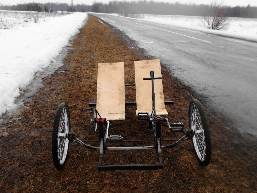

передний мост - хлипковат, уделите особое внимание праллельности всех 4 колес, с переди нужны тормоза впрочем как и сзади.
Номер сообщения:#4  Непрочитанное сообщениеДобавлено: Пн мар 17 2014 17:47
Схема Моше - беспроигрышный вариант, особенно для первого веломобиля.
Номер сообщения:#5  Непрочитанное сообщениеДобавлено: Пн мар 17 2014 17:54
Отлично для "первого Моше"! Удивила, правда, низкая посадка пилотов и задранные каретки.
А кузов будет?

Тоже пришел к такому выводу. По твердой поверхности еще ниче так, ездить можно, даже один пилот везет экипаж в небольшие уклоны, главное чтобы не сильно затяжные. А если ехать против ветра или дорога имеет даже небольшой уклон ноги быстро начинают забиваться.
Да признаю, есть изгиб от рамы к колесам. Поначалу подумывал делать из того же профиля, что и рама, но подумал, что рама выйдет слишком тяжелой и перестраховался. Еще у рамы низкая прочность на кручение, при проезде ям чувствуется как раму ведет, опять же - перестраховался. Тормоза пока на 2-х задних колесах барабанные, держат сами понимаете как.
Параллельность попробую проверить. настраивал схождение - у меня рулевая трапеция регулируемая. шарниры сделал из оконных бочковых петель.
А кузов будет?
Насмотрелся на спортивные трайки в тч. и кузовные вот и уподобился им. Вроде где-то видел схему, что наиболее эффективно такое расположение педалей, если я не путаю чего. Для меня вроде удобно. Если ошибаюсь поправьте.

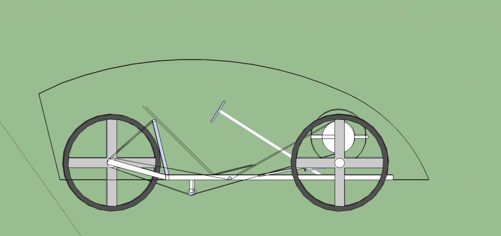

Кузов сделать конечно хочется. Первоначально планирую сделать как на французком Cyclospace, но более обтекаемую и низкую крышу. Полноценный кузов я думаю капитально повысит массу, но чем черт не шутит. У меня еще достаточно широкая колея -1200 мм. Это на 100 мм шире чем у всех 2-х местных веломобилей, что мне попадались. Что моше, что фантом, что циклоспейс имеют колею 1100. С одной стороны щас я имею неплохую боковую устойчивость и маневренность. Диаметр разворота у меня 6 метров, колеса поворачиваются на достаточно большой угол. С другой стороны, если делать полноценный обтекатель, желательно колеса спрятать в кузов, для лучшей обтекаемости. Что посоветуете, сам в раздумьях.
Добавлено через 6 минут 21 секунду:
Контру кузова спереди. Ширина крыши по ширине плеч седоков.

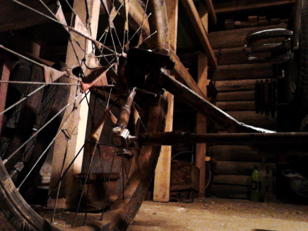

Комментарий к файлу: Рулевой шарнир
Комментарий к файлу: Натяжка цепи

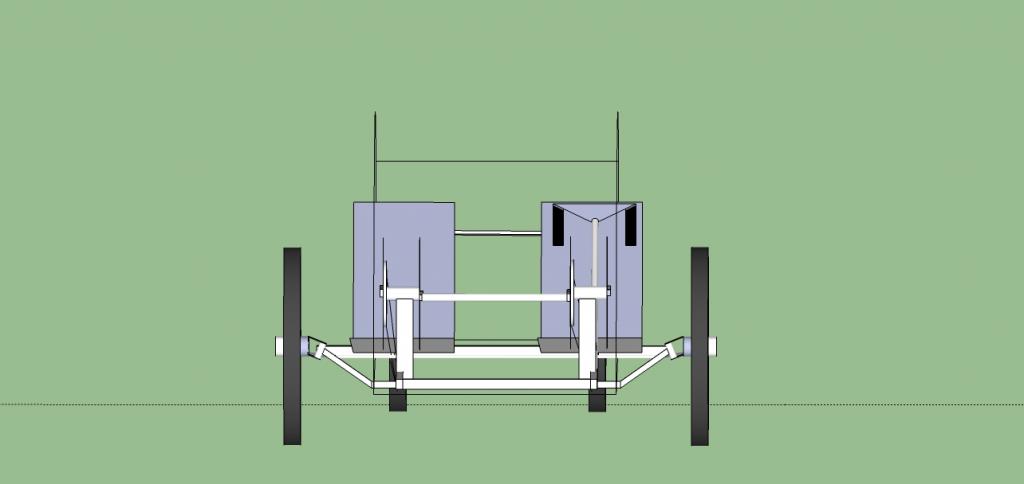

Комментарий к файлу: Контур кузова справа
Комментарий к файлу: Контру кузова спереди.

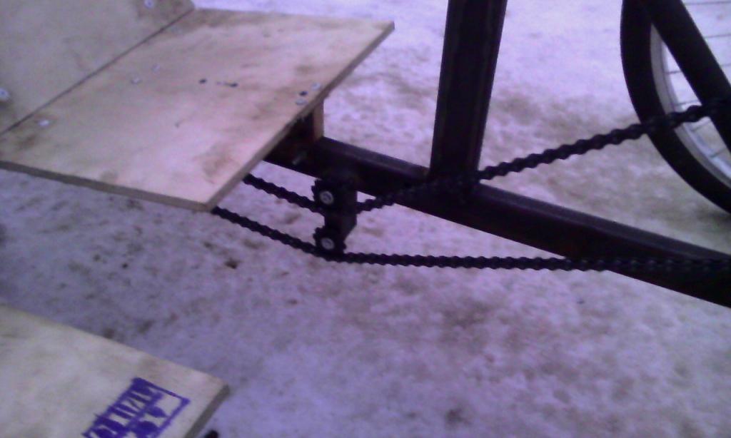

У вас в качестве силового ролика цепи, использован пластиковый ролик от заднего переключателя? Он еще жив, или его уже оторвало?
вот так надо:
viewtopic.php?f=79&t=3565&p=12854&hilit=%D1%80%D0%B5%D1%86%D0%B5%D0%BF%D1%82+%D0%B8%D0%B7%D0%B3%D0%BE%D1%82%D0%BE%D0%B2%D0%BB%D0%B5%D0%BD%D0%B8%D1%8F+%D0%BE%D1%82%D0%B6%D0%B8%D0%BC%D0%BD%D0%BE%D0%B3%D0%BE+%D1%80%D0%BE%D0%BB%D0%B8%D0%BA%D0%B0#p12854
[/quote]
Ага он самый. Поначалу из-за перекоса ведущей звезды у пассажира слетала цепь с силовой ветки (Алекс верно заметил-детали швах, донорам было по 20 лет). После замены вала каретки все стало работать нормально. Съездили 2 раза по 12 км.
Однако одну звезду я потерял- разнесло ее от нагрузок. Тему с роликами я смотрел - даже купил 2 колеса от коньков (не додумался пока как расточить центральную канавку). А на той неделе знакомый токарь выточил мне ролики похожие на этот download/file.php?id=35, из стали правда и без дырок. Вес порядочный. По мере того как будут ломаться пластмаски буду менять.

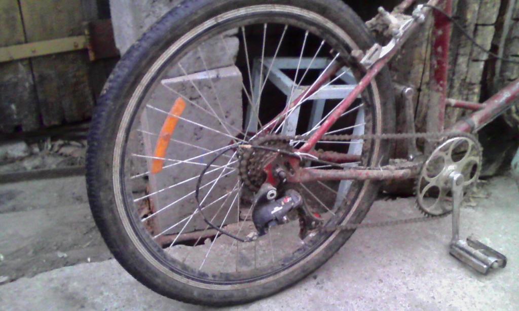

Хочу спросить по поводу колес. Какой обод лучше брать по многоскоростную втулку? Обычный или двойной? Купил в прошлом году с двойным ободом (китайский , втулка на 5 скоростей) не очень нравится как катит. Лет пять назад катал на 30 км с обычным односкоростным колесом (старое российского производства), вроде накат получше был. Качал оба колеса одинаково-до 3-3,5 кгс/м2. Обод подбираю по многоскоростную втулку.
Номер сообщения:#13  Непрочитанное сообщениеДобавлено: Ср апр 02 2014 16:15
думаю что от обода накат не зависит, ну если мы не рассматриваем влияние высоты обода на аэродинамическое сопративление.

Машина излишне габаритная и как следствие перетяжелённая. Крепление кареток нежёсткое, поэтому смысла в такой их высоте нет.
Пассажиру не за что держаться.
Руль хлипкий.
Сильно заваленная посадка без подвески сделает езду мучительной.
ВыводЫ:
1. Резать, облегчать, укорачивать, сужать. Не должно быть "воздуха".
2. Завертикалить посадку до прогулочной.
3. Перейти на нормальные компоненты.
4. На порядок увеличить точность и жёсткость конструкции.

Скоростной обод узкий, а обычный широкий. И с узким ободом, даже при давлении 3,5 деформация покрышки проявлялась сильнее, т.е визуально под нагрузкой ее сильнее плющило.
Может дело и в подшипниках. При затяжке когда колесо переставало люфтить, ощущался хруст при вращении. Старое обыное колесо работает без хруста даже при затяжке.
Хочу определиться с покупкой колес. Если сопротивление качения зависит от ширины обода и узкий будет проигрывать широкому, то соот-но буду искать стандартный (широкий обод). Ессли разница не существенна и нет никакой зависимости от ширины обода с одной и той же покрышкой, тогда возьму двойной обод.
Одобряю размер 24". Они хорошо на рикшах ходят даже. Я бы искал четыре задних колеса в сборе с алю втулкой. С самым большим диаметром оси. Можно переставлять потом перед-зад. Трещотки можно любые ставить(от 1 до 7 скоростей).
Так это или шарики уже квадратные или чашки треснули.

Облегчить ход поможет отказ от роликов цепи при более вертикальной посадке.

Колею разумеется сужать, плотнее компоновать ноги и траекторию поворота колёс, учить теорию про плечо обкатки, плотнее сажать пассажиров (это не американский авто), смещаться никто никуда не должен, кроме как совместно, езда на таком аппарате требует взаимодействия водителя и пассажира.
Крепление каретки - убирать консоль, привод - убирать промежуточные ролики, цепь должна идти по прямой, надо оптимизировать маршрут цепи.
Посадку вертикалить, уменьшать спинки, раз они не анатомические.
Продумать тормоза, переключение, траектории тросов.
Поворотные кулаки делать на хороших подшипниках, иначе не будет хорошей динамической стабилизации, а будет плохая рулёжка.
После всего этого можно уже думать о каких-то качественных компонентах.
