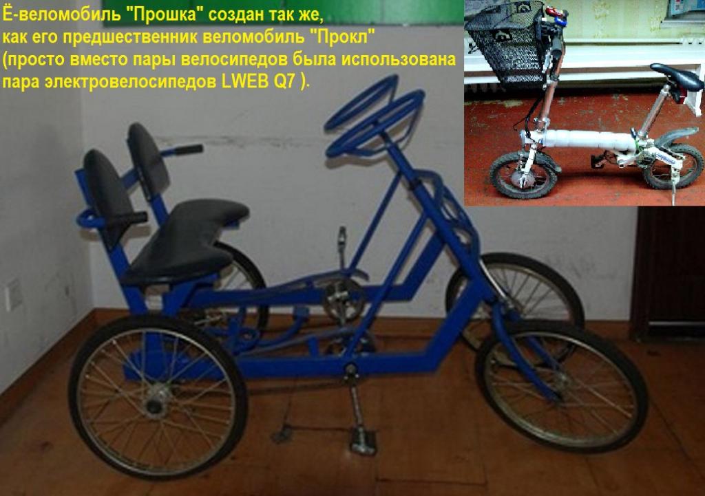

Разработан набор из 5 шпилек для транспортировки втророго велосипеда или электровелосипеда. Хотя в принципе, благодаря ему вы получаете готовый веломобиль или электровеломобиль (из электровелосипедов). Что даёт вам право ездить без прав и под шофэ (шутка).

Даже по нашим дорогам одно из 4 колес будет большую часть пути не косаться асфальта, если шпильки не гнуться конечно. Как оно на более-менее приличной скорости будет рулиться - не понятно, скорее всего перевернется.

Хотелось бы больше информации. Зачем вообще строился аппарат, сколько проехал, где ездит и как именно используется, где хранится. Зачем электропривод? Как сделаны консоли задних колёс? Ширина, высота сидения...

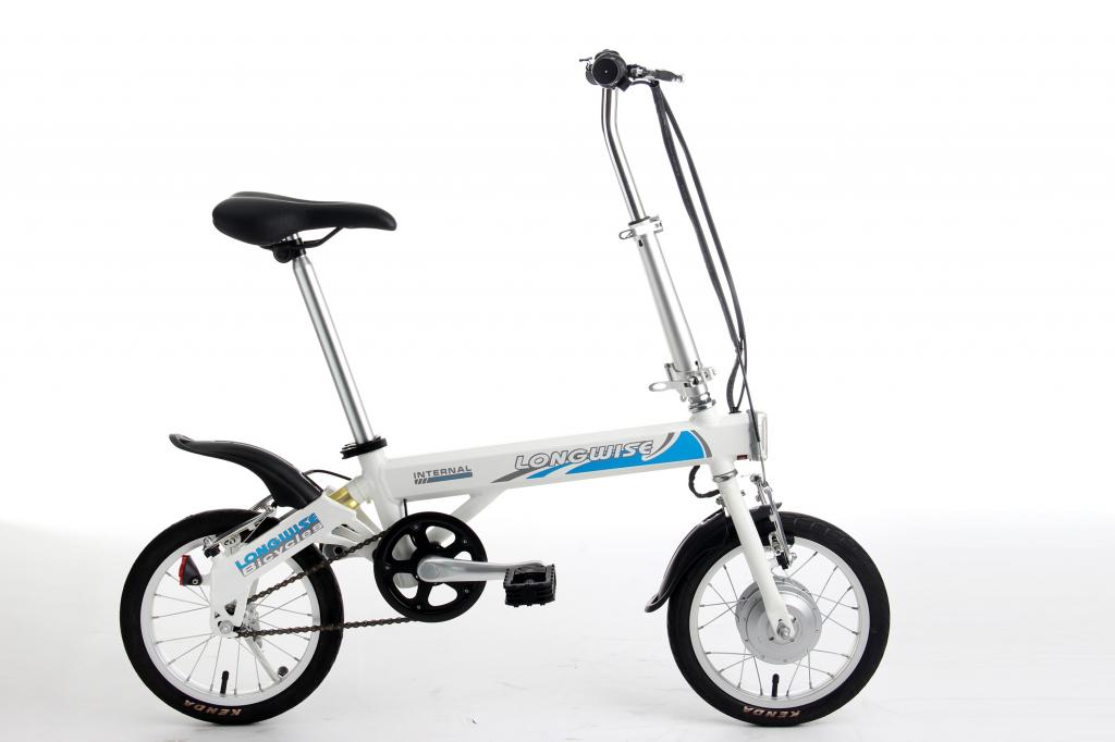

Ездит в Смоленске. (на работу и с работы). Зачем строился? Не хочу иметь права, платить ОСАГО и прорчирюр хрень! Что б с работы не возращаться с пустыми руками (компенсация мизерной зарплаты). Зачем электропривод. Смоленск весь на горках - приходится преодолевать подъемы (лень напрягаться). Ширина 60 см. (Чтоб удобно управлять двумя рулями). Использовал для связки пару суперкомпактных складных электровелосипедов модели LWEB-Q7 весом каждый 10кг150Вт, 24v 5,5Ан*ч Li-ion.Полностью алюминиевая рама большой жесткости с внутренней полостью для размещения аккумуляторной батареи.
Компактный электроприводной мотор (безщёточный мотор-колесо) установленный в переднее колесо делает этот электровелосипед полноприводным!
Передние и задние тормоза надежной и простой конструкции V-brake.Это достоинство особенно могут оценить те, кто уже столкнулся с многообразием тормозных систем (роллерная, ленточная и барабанная) и их полной неремонтопригодности!Казалось бы, исключением являются дисковые тормоза, но такое заблуждение оставит вас в тот момент,когда вы захотите купить для них новые колодки - в большинстве случаев это совсем невыполнимая задача, а покупка новой тормозной машинки дело дорогое и не столь простое,как кажется тем, кто не пытался купить её и самостоятельно заменить! Пожалуй, именно такая простая и легкая в обслуживании тормозная система является вторым по значимости преимуществом после цены. 60 км, если ехать на одном автономно и потом на другом. При езде на двух мотор-колесах 45 км. скорость средняя 20 км.час. как снять ограничение на контролерах, еще не разобрался.

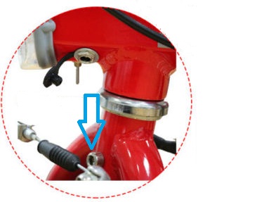

Комментарий к файлу: Только не к седлу, как у "Прокла", а верху самой вилки до амортизатора. Когда было к седлу - летели спицы. а достаь спицы на 14 дюймов для меня проблема (купил у китайцев). может кто поможет достать усилинные на 14"?
Комментарий к файлу: амортизатор электровела
Комментарий к файлу: рулевая тяга крепится с внутренней стороны на удлиненный болт.

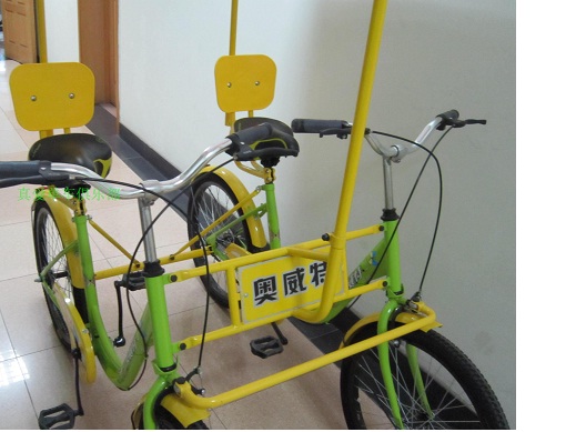

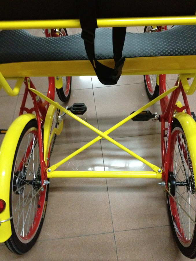

Не понятно, где ваши фото, а где - не ваши. Аппарат вверху явно отличается от того, что на детальных фото ниже.

При жёсткой раме и отсутствии подвески на пересечённой местности передние мотор- колёса будут постоянно отрываться от дороги и пробуксовывать.
Тут своих фото нет ни одного - все надерганное с сайтов...

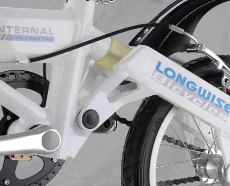

унутре хребтовой алюминиевой рамы велосипеда, номер 27 на картинке
1.Звонок; 2.Дроссель (индикатор аккумулятора); 3.Рукоятка; 4.Рукоятка тормоза; 5.Трубка троса; 6.Руль; 7.Прижимной рычаг стойки руля; 8.Переключатель передней фары; 9.Переключатель питания; 10.Тормоз V-brake; 11.Двигатель; 12.Спицы; 13.Алюминиевый обод; 14.Шина; 15.Крыло; 16.Складывающаяся педаль; 17.Кривошип; 18.Ведущая звездочка; 19.Цепь; 20.Опорная подставка; 21.Отражатель; 22.Вилка задней оси; 23.Клеевая; 24.Прижимной рычаг подседельного штыря; 25.Подседельный штырь; 26.Седло; 27.Рама.

ГДЕ!?
Где на картинке

А где собственно конкретное изделие автора?
