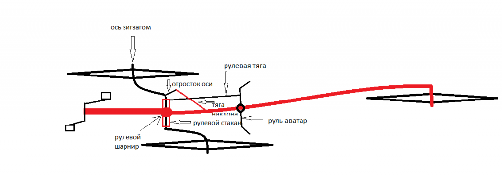

Была у меня идея сделать аппарат такой схемы но не срослось. Может будет интересно. На первый взгляд бред но это наклоняемый трайк с большим радиусом разворота. Ось передних колес цельная, выгнутая зигзагом как педальный узел только вместо педалей колеса а каретка длиннее (рулевой стакан). Этот стакан крепится через вертикальный рулевой шарнир к раме. Когда поворачиваем руль в право рулевая тяга поворачивает стакан вправо и ось колес тоже вправо. Но на оси есть отросток который направлен вниз и этот отросток соединен тягой наклона с рамой и в результате поворота руля правое колесо трайка уходит в верх, левое вниз и трайк наклоняется. При повороте влево наклоняется влево. Необходимо только правильно подобрать длинну стакана, отростка, размер зигзага оси. Но повторюсь что радиус поворота большой и аппарат только для гонок. Для поездок по плохим дорогам надо сглаживать удары в руль.
*Чешет репу* Вообще-то как раз iLean система наклона что у вас хороша отчасти тем, что работает как подвеска (а точнее "виртуально" увеличивает диаметр колеса в 4 раза по эффекту, что именнно что сглаживает удары).
Проблема тут скорее в том, что Аккерман с такой системой невозможен, и iLean и так в поворотах даёт тонну скраба, а тут вообще Ад и Израиль будут - т.е. и для гонок будет не ахти.... Ну и рулить есс-но будет тяжёло - а равновесие-то поддерживать придётся, у наклоняемых трайков динамика велосипедная! Скорее всего вообще поехать не сможете, но я бы посмотрел на такой аппарат (но делать бы не стал :))
Видел такое на трайке с задними колёсами. Лихо катят.
В нашем варианте нужно наклонять только корпус, не наклоняя опорных, если они задействованы.
Если едем на колёсах, что по велосипедному расположены, то вопросов нет.
Все проще шарнир на раме просто должен быть 45градусов к раме
А колёса сразу под углом
Вот как последнее фотоhttps://velomobile.org/forum/viewtopic.php?f=27&t=3849&start=60
