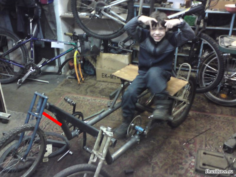

я бы саму рулевую усилил вот так:
 Заголовок сообщения: Re: А я заложил новый веломобиль!
Номер сообщения:#43  Непрочитанное сообщениеДобавлено: Пт фев 04 2011 14:18
У меня была такая идея - но пока не сделано рулевое, неясно, как это будет пересекаться с вилками. Сделаю тягу - попробую так вживить перо.

Никаких усилений не получается - там в аккурат проходит рулевая тяга. Так что только сбоку "язычок" можно добавить.
Вчёра сделал-примерил руль. Будет иметь кучу регулировок, складываться и легко перекидываться справа налево и обратно. Последнее только если на руле не будет других органов управления, но это вряд ли. Тормоз окромя как на руль вешать некуда - лавка узкая, между седоками не воткнёшь ничего. Шифтеры засуну под лавку.

Саш, а какой смысл садить ездюков так близко? Поимел же уже гемора с усилением рулевых, например. Что бы не расширить заднюю колею?
Номер сообщения:#47  Непрочитанное сообщениеДобавлено: Сб фев 05 2011 12:22
Я уже писал. Если рассадить седюков - то я не уложусь в 79 см габаритной ширины.

Сделал тормоза, рулевую тягу, руль. Доварил все (вроде) косынки.
Собрал и настроил тормза. РАБОТАЕТ! Ахххренеть :)
Теперь ещё лавку, багажник, крылья, переключение, ёперный карась...
Блин саму рыбу сварить раз плюнуть, а во всей этой фурнитуре просто тонешь!

Сегодня была лавка. Конца-края не видно...
Этот явно сложнее первого.
Добавлено через 17 часов 53 минуты 23 секунды:
ОНО ПОЕХАЛО!

Кстати, как по снегу катит? )
Номер сообщения:#55  Непрочитанное сообщениеДобавлено: Ср фев 09 2011 18:23
Гораздо лучше переднего привода. Низких (1:1) передач не хватает.
