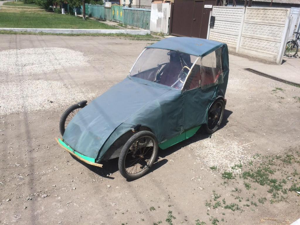

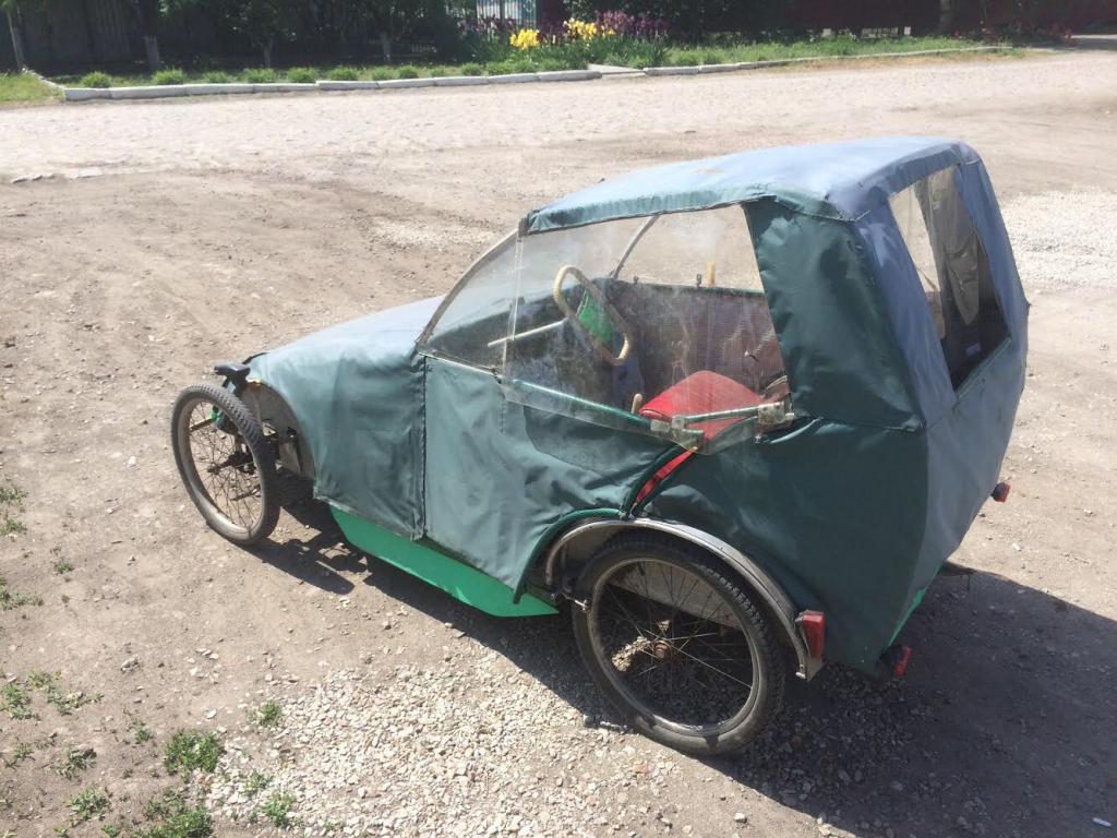

*шутливо показывает веломобиль)
Фото: -1⃣- -2⃣- -3⃣-
Ведь он же он ебанутый у вас.
Фу наухй, фу бялдь.
