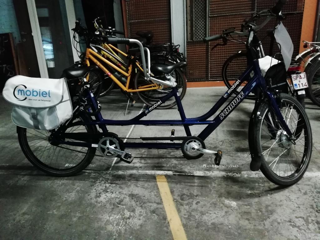

Между прочим, извини, Олег, либо у тебя получается тандем, или взять готовый, сесть низко, обтекатель поставить ....
Когда начнёшь обтекатель монтировать?
Ха-ха, забавно, дейстительно из тандема должнен получится шикарный LWB :) Сесть стокером, удалёнку закрепить на подседелку пилота... правда, раму всё равно придётся модифицировать и без подвески всё печально :(. Зато небольшой вес и конструкция, заранее рассчитанная на большие нагрузки. Надо иметь ввиду - раньше тебе нужно было сказать, пока я свой тандем не продал.
