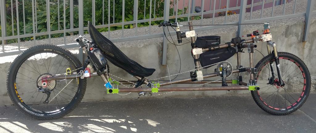

Покатал сёдня еще, геометрия с околонулевым трейлом + мотоциклетный демфер рулёжки.
Рулится ШИКАРНО, лучше чем с переизбытком трейла однозначно - что еще раз говорит о том, что в первую очередь функция трейла и центровозвратной силы - контроль над рулёжкой, и его можно достичь разными способами.

По треку максималка 42, причём особо не старался разгонятся "по максимому", т.к. пока страшновато - вдруг чего отвалится :). Неплохо для апапарата со злыми МТБ покрами весом за 40 кг!
А что случилось с еще парой колес по бокам?
Отвалились :) Буду заказывать вал попрочнее...

Сделал для теста из аппарат "зауженный" клон Пульса.
К сожалению, есть нюансы, о которых я раньше совсем не подумал: даже с фиксированными колёсами идёт достаточно ярко выражённый наклон ИЗ поворота, из-за, по моему, игры рамы + распрямление "промежуточной подвески" и-за переноса веса на внешние колёса.
Т.е. при достаточно крутом повороте я буду выглядеть так - с наклоном ИЗ поворота, даже без подвески боковых колёс. Это порядочно ухудшает сопротивление перевороту :( Можно, конечно, сделать базу широкой, как на Пульсе - но это резко ограничит и так не особо супер практичность аппарата.
В режиме наклона в поворот + многоколейная динамика это должно быть гораздо менее ярковыраженно, но при езде под максимальным углом в прямолинейном движении это может быть значительным фактором, который может привести перевороту в наклон гораздо раньше, чем я рассчитывал, и потребовать пересмотра концепции - занижению ЦТ, расширению базы или уменьшению максимального угла свободного наклона... надо экспериментировать.

Самыми "стрёмными" 3д печатными элементами в моём аппарате пока что считаю хомуты удалёнки - сильно затяуть нельзя, лопнут, а так могут и провернуться если что
Напечатал форму из пластика, заполнил смесью базальтового и карбонового волокна, залил эпоксидкой. Должно быть дофига прочно, осталось просверлить дырки.
На видео красиво едет эта "лестница-конструктор", видно, что и мотор задействован.
Чтобы я посоветовал в этой паузе:
- обойтись пока без боковых бортовых элементов при доводке шасси
- ввести центральную трубу из алюмина Ф 50...55 мм, продлив её вперёд
- насадить на неё стальной гусак со стаканом руления
Так можно сократить значительно базу. И повысить жёсткость системы.
Добавлено через 8 минут 52 секунды:
Если переместить боковые колёса вперёд, то может получиться тед пол, как вариант ТРАНСФОРМЕРА.
Какая, это?
https://youtu.be/yWvE6yLxuJo
снят давно мотор, если бы он был задействован вы бы услишали - он очень сильно шумит под нагрузкой :)
Не, фигня получится - перенос веса будет воровать сцепление у управляющего колеса.
Да, этот кусок трубы пока сама слабая часть системы. Я уже думаю над этим - т.к. по всем параметрам VPS для того, что я хочу, подойдёт не очень - сделаю потом другой вариант.
На клеймомент их ещё приклей, чтобы не проворачивалось :mrgreen:
А понадобится снять — нагреешь феном до 150°, и клей сдастся.
Да, норм вариант вполне. Скорее всего так и сделаю как буду собирать аппарат окончательно - удалёнка не та вещь, которую надо часто трогать в процессе эксплуатации, а проворот на скорости - вещь чревата.
