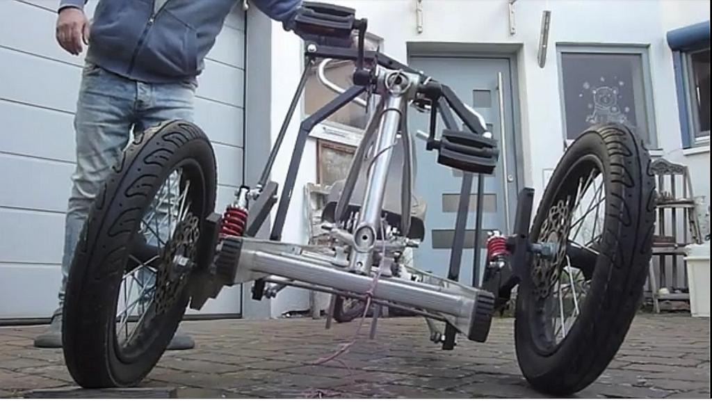

Я бы, всё таки, поставил рычаги в одну сторону. У тебя есть центральная труба. К ней можно маятник - рессору.
Или придётся ось делать тебе со вставками эластомеров. Действительно, большие нагрузки...
В абсолютном большинстве случаев сильной нагрузки на боковые колёса таки быть не должно. Что у меня эпоксидка отклеилась - слишком большая нагрузка на срез и малая площадь контакта клея, не покатит.
Тот же Вуонг тоже удлиннял ось сваркой для своего каргобайка и ничего, норм работало.
Если их сделать параллельными - колёса не будут работать подвеской на препятствиях типа "лежачий полицейский".

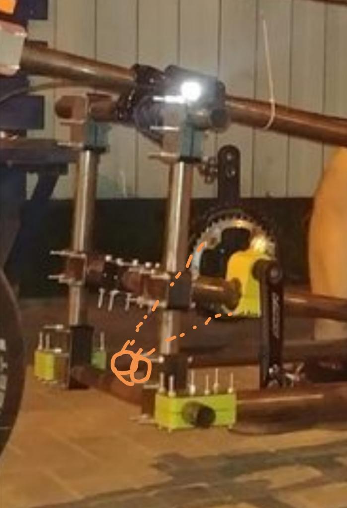

Поэксперименитировал с установкой тормоза на iLean.
Как и предсказывали, момент торможения вращает шатуны по направлению движения и "ведущий" шатуны наклоняет аппарат влево если он справа и наборот.
Вообще, это в теории можно использовать для контроля наклона "вручную" а-ля рулёжка тормозами на тэдполе если ручки тормоза раздельные, но не на iLean - тормоз работать будет только на ведущем колесе и наклоняться можно только влево или вправо, разве что сделать iLean наклояемый квад с двумя осями ilean и электрической трансмиссией. Очень забавно, но непрактично.
Пожалуй, единственный практичный способ иметь тормоза на iLean - "залинковать" два тормоза (на ось вращения и на колесо) и тормозить и блокировать наклон одновременно.
Ну или, в моём случае - ебайк-тормоз с сенсором, тормоз тормозит ось наклона, сенсор включает рекуперативное торможение на ведушем колесе. Сильно он не тормозит (я, увы, проверял), но "сгонять" скорость норм, а главный тормоз полюбому задний ибо LWB. Осталось добыть деньгу, и заказать ось под консольное колесо с тормозом у Олега + резка деталей для установки...
