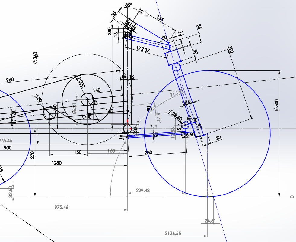

начертил в обЬеме переднюю подвеску, виртуально покрутил ее. прикольную штуку придумал Хорн...
зы: скечап- сила ! хоть и круги рисует ломаными)
Добавлено через 56 секунд:
а еще нужно ооочень узкое переднее колесо... и без дискотеки.. придется возвращаться к вибрякам...

Paxey для чего такая монструозная штука?
у Балора на Дредноуте и то как-то эстетичнее выглядит.
 Заголовок сообщения: Re: Дельта квад веломобиль.
Номер сообщения:#230  Непрочитанное сообщениеДобавлено: Сб мар 14 2020 19:12
Сообщения: 6509
Подвеска и управление с очень интересной кинематикой (изменение геометрии во время рулёжки), большой жёсткостью (триангуляция) и без рулевого стакана почти, что позволяет иметь тонну ходов на полнокорпусом аппарате.

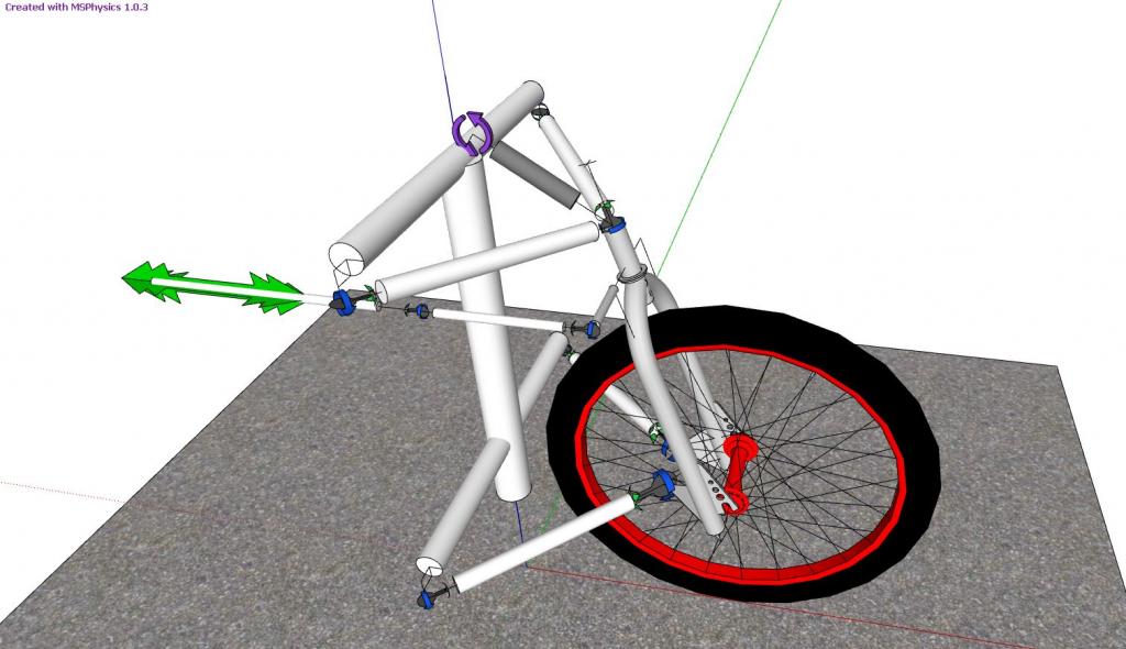

это я в обьеме начертил вот это:

Paxey, аморт это серый цилиндр? что-то не очень хорошее расположение для работы.
Номер сообщения:#233  Непрочитанное сообщениеДобавлено: Вс мар 15 2020 02:05
Сообщения: 677
Благодарил (а): 12 раз.
Поблагодарили: 45 раз.
Вроде норм. Воздушка туда так и просится.. в принципе аммо можно прицепить в любое место к верхним линкам, хоть даже через качалку- вертикально
Добавлено через 1 минуту 3 секунды:
Верхние линки только качаются вверх-вниз..

Сообщения: 6509
Замечательное расположение, прогрессивная рычажность, то что надо для воздушки.
