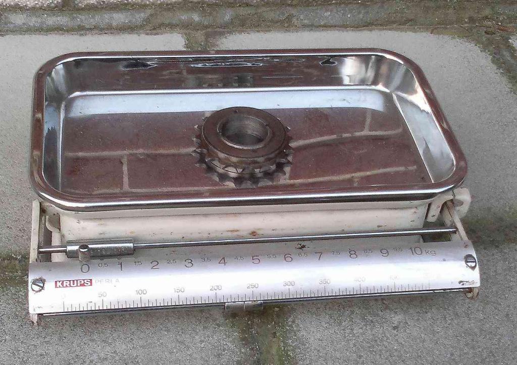

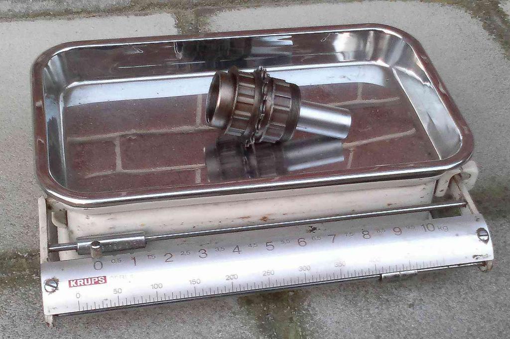

...процесс пошел. Взвесил две трещотки от 6-ти скоростных и одинарный. ПсевдоДиф из 2 одинарных фривилов проигрывает по массе!
Кажись "мы на правильном пути, товарищи"!
Комментарий к файлу: еще отрежется голая часть от левой стороны. Приготовил для сварки- вбит кусок трубы от руля.
Комментарий к файлу: масса односкоростой... да и диаметр переходника на вал большой

Кстати, Шурикен, наверху на фото на весах лежат спаренные втулки двух трещеток. Туда и подшипники можно полегче найти. От тех же картриджей.
