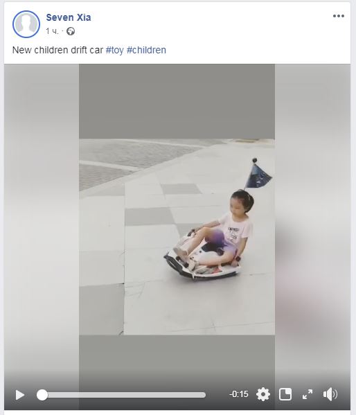

а китайцы уже делают!

Хоть бы ссылку на видос привёл, а то картинка размером с почтовую марку...
кто ищет - тот найдет
https://www.facebook.com/seven.xia.79/videos/469735266947384/?t=2
