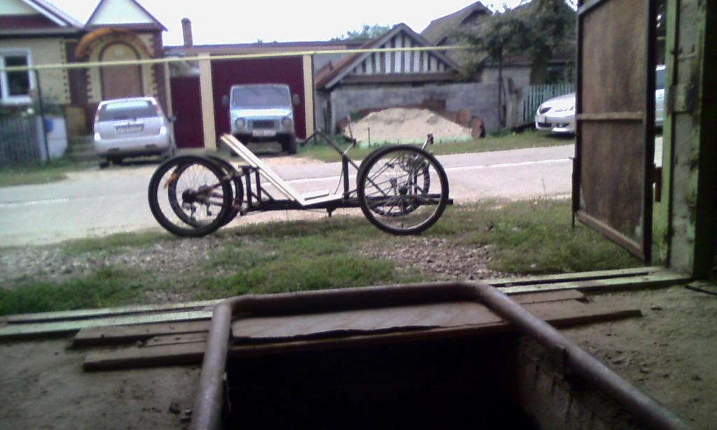

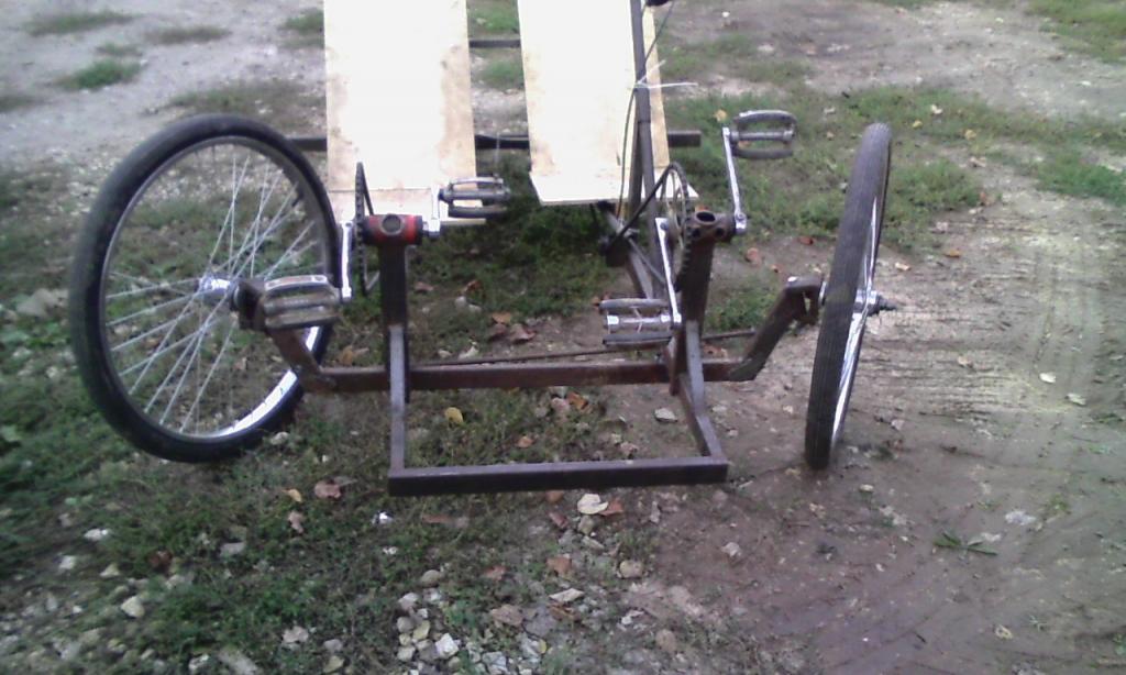

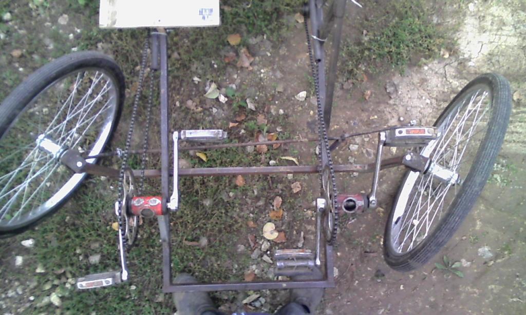

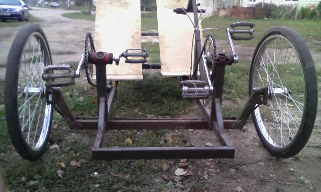

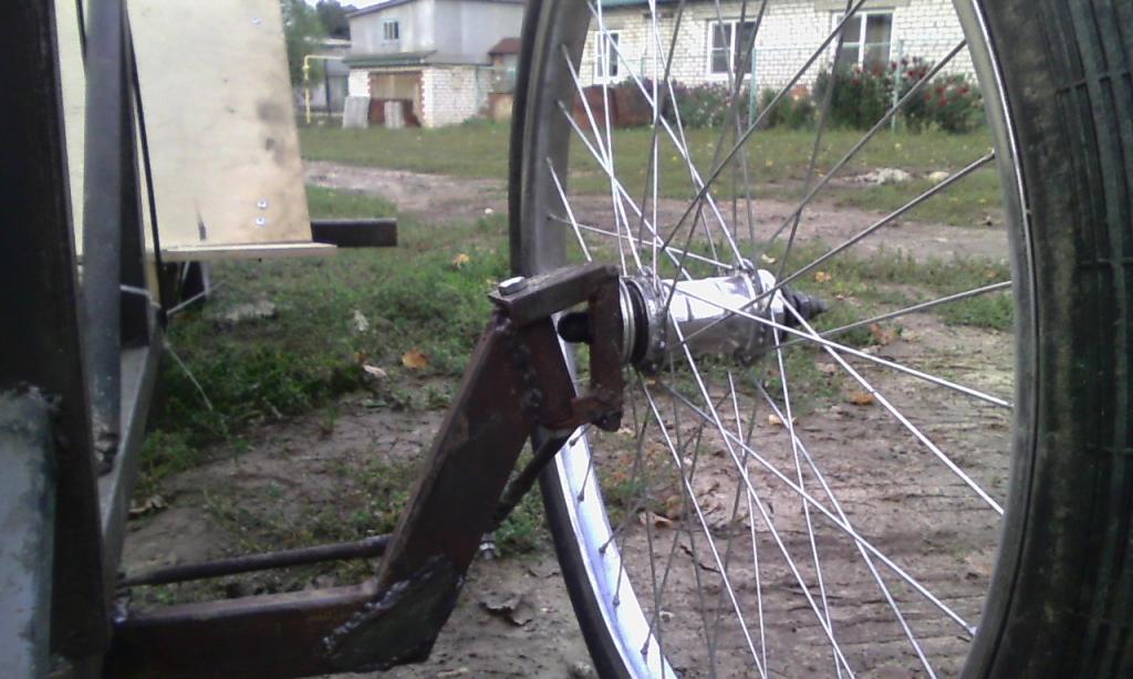

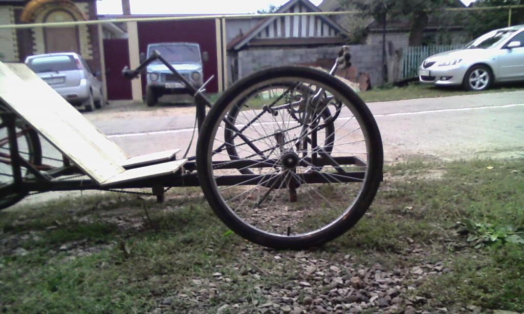

Переделал передний мост. Колею сузил на 10 см. Мост из профиля 40х20 мм. Поворотные кулаки вращаются на подшипниках обычных закрытых промах. В стакан установил 2 подшипника с внутренним диаметром 8 мм. Нижний с внешним диаметром 24, а верхний с диаметром 21. Задние колеса заменил на многоскоростные. Скоростей 5.
Колеса были поставлены еще летом, ездили со старым мостом. Разгоняли до 37 км/ч по прямой. С новым мостом на скорость не ездили.
После переделки моста соотвественно увеличился радиус поворота, ухудшилась плавность хода (труба 20х20 играла роль рессоры). Усилие на руление уменьшилось и перестало зависеть от загрузки. Крутится достаточно легко. При езде вдвоем появился неприятный эффект - при проезде неровностей колеса входят в резонанс(вобблинг). Ранее такого не наблюдал. Прекращается после поворота руля. Кто сталкивался с таким эффектом и чем можно его устранить подскажите пожалуйста. Колесо правое немного восьмеркой.

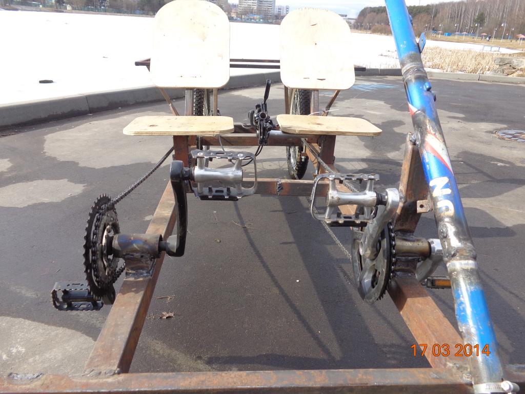

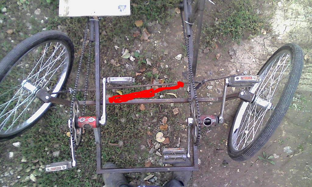

Фотки в профиль. Хочу переделать систему переключения передач. Пока разместил на руле, но работает тяжело. Есть мысль установить установить штангу между сидений и сделать ее складной, чтобы не мешала при выходе или же прицепить переключатели непосредственно к сиденьям, но не будет возможности регулировать сиденья по росту.

Stelsrider писал(а):
При езде вдвоем появился неприятный эффект - при проезде неровностей колеса входят в резонанс(вобблинг). Ранее такого не наблюдал. Прекращается после поворота руля. .
Принеприменно удалить "восьмерки" с колес. Это первое. Потом тщательно сделать развал передних колес. Ведь у тебя осталась большая консоль крепления пер. колес.
Пруток в трубку и добиться меньшего расстояния по ободу спереди. Лучше измерять-регулировать на груженом кваде. Прокатиться. Уж если не поможет, ставь "гаситель" вибрации. Как западники делают на рикшах. Принцип двухстороннего насоса с маленькими отверстиями.
Извини, порисовал на твоей фотке...

Может вы имели ввиду схождение? Или все же развал? Схождение отрегулировать проблем нет. Займусь колесами для начала. Еще при езде без пассажира вел тянет вправо. Если есть второй номер, то такого эффекта нет. Так было и раньше, до замены моста.
Во-первых, проверить геометрию рулевой трапеции, во-вторых, я вижу дешёвые железные колёса. Их легко купить, но на них тяжело ездить - они нежёсткие.
У меня тоже была такая проблема. Решилась заменой колёс на нормальные.
Ещё крепления колёс нежёсткие, балка моста нежёсткая, рулевая тяга нежёсткая. При повороте начинаются боковые скольжения и всё это начинает колбаситься.

Ещё крепления колёс нежёсткие, балка моста нежёсткая, рулевая тяга нежёсткая. При повороте начинаются боковые скольжения и всё это начинает колбаситься.[/quote]
Самое то и оно, что в повороте все отлично, но когда колеса в положении прямо, да при проезде неровностей начинается расколбас. Пока рулем не парируешь так и мотыляет. У меня еще рулевое люфтит, тоже наверно влияет.
В общем всем ответившим спасибо, пойду с колес начну. А там видно будет куда дальше копать.

Всё верно. Надо делать жёстче, тогда частоты резонанса уйдут ввысь и не будут колебать...
Ну а на прямой нету тех усилий, выбирающих люфты в поворотах. Вот передок и виляет.

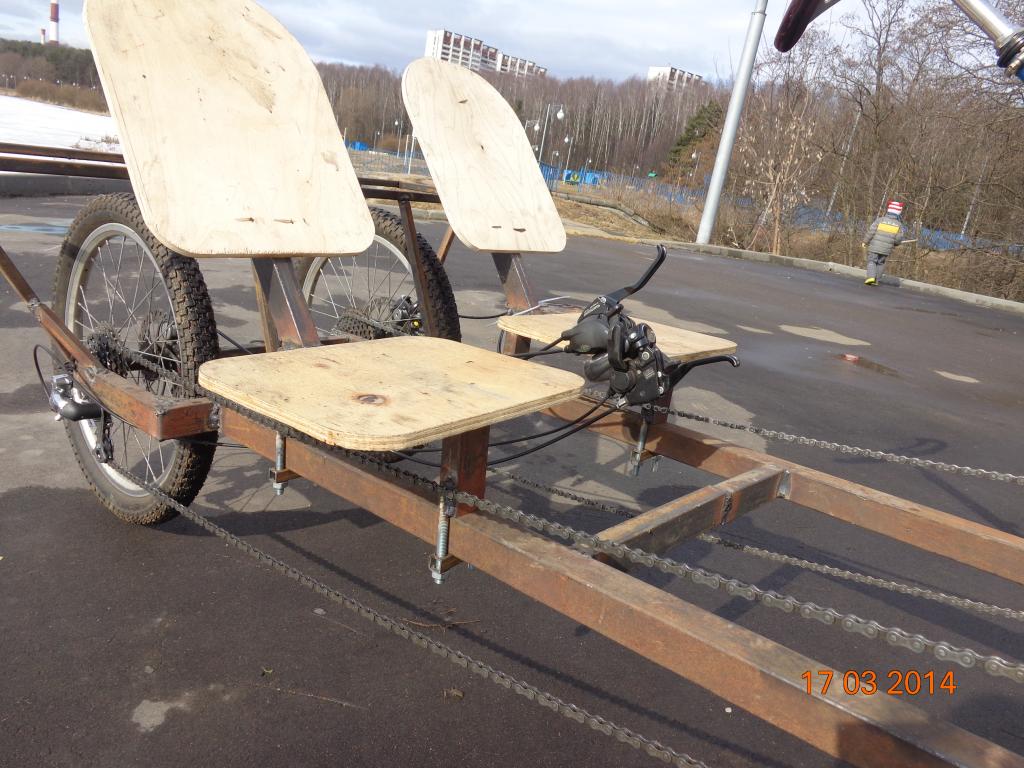

Добавлено через 15 минут 55 секунд:
Посмотри, как у меня сделано. Я считаю это очень удачной находкой, которую стоит скопировать, чтобы не тратить время на то, что уже придумано. Все отлично переключается(троса короткие и идут к переклюкам почти по прямой), не мешается, сиденье регулируется. Сам ВВ даже оценил это решение, и применил на "Аскете", кажется.
На фотках плохо видно: там, короче, кусок руля приварен прямо к сидухе, и соответственно, двигается вместе с ней.

Я о таком решении подумал. Но у меня сиденье регулируется по длине и я подумал, что не смогу обеспечить натяжку троса в оболочке. Если оболочку сильно натягивать не обязательно и будет работать в провисшем состоянии, то это оптимальное решение. Я так смотру у тебя регулировка по длине производится перемещением сиденья, а троса висят свободно, значит проблем не должно быть.
Мне только с размещением переключателя надо определиться, потому что при посадке-высадке между сиденьями у меня нога находится. Особенность такая.

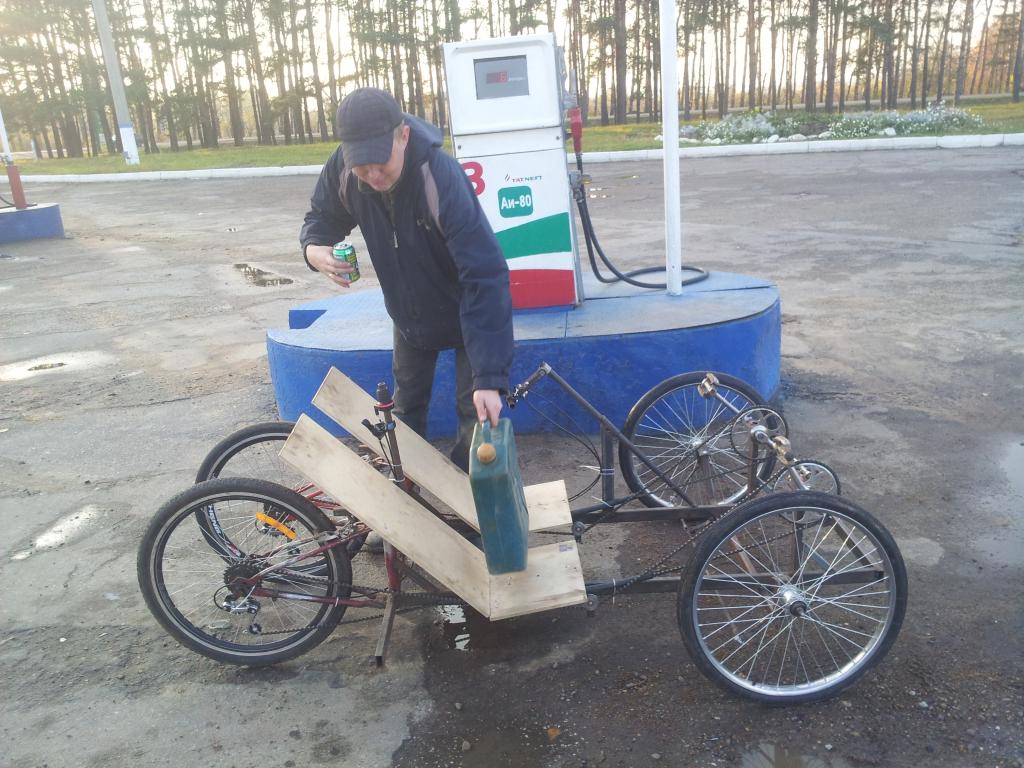

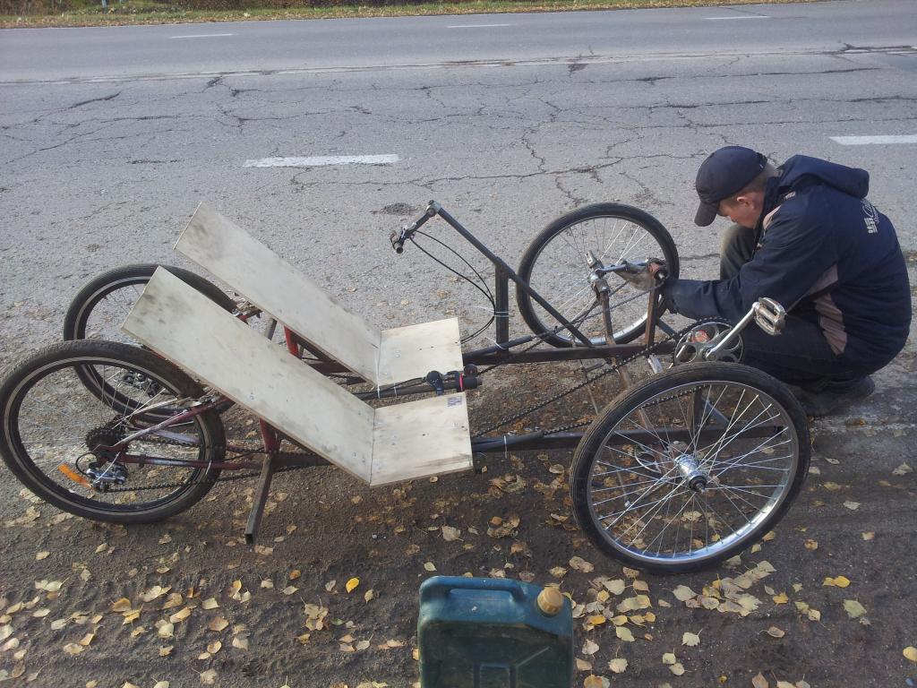

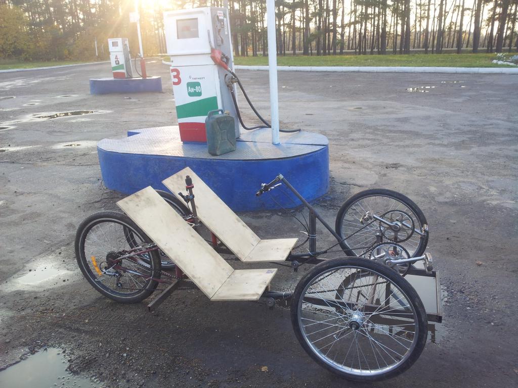

Всем привет! Сделал рычаг для размещения перключалок. Рычаг шарнирный, для удобства посадки-высадки, хотя можно вылезать не поднимая рычага, вполне удобно. Поставил тормоза, разместил ручки тормоза на руле, чтобы не приходилось тянуться. Поставил простые клещи, ездим не быстро - тормозов хватает.
Насчет резонанса рулевого о котором писал до этого: подравнял колеса - передние были достаточно кривые. Устранил до минимума люфт в управлении. Резонанс почти пропал, разгонялись до максимума - неприятных моментов не было, по крайней мере поначалу. Правда через некоторое время резонанс себя проявил, но не так сильно. Похоже опять колеса. До этого заменил несколько спиц, вылетают из грибка, срывая резьбу.
Ниже несколько иллюстраций хозяйственного использования веломобиля. На заправке спрашивают - мол куда бензин заливаете. Сказали что во внутрь.
Комментарий к файлу: За бензинчиком
Комментарий к файлу: Полевой ремонт
