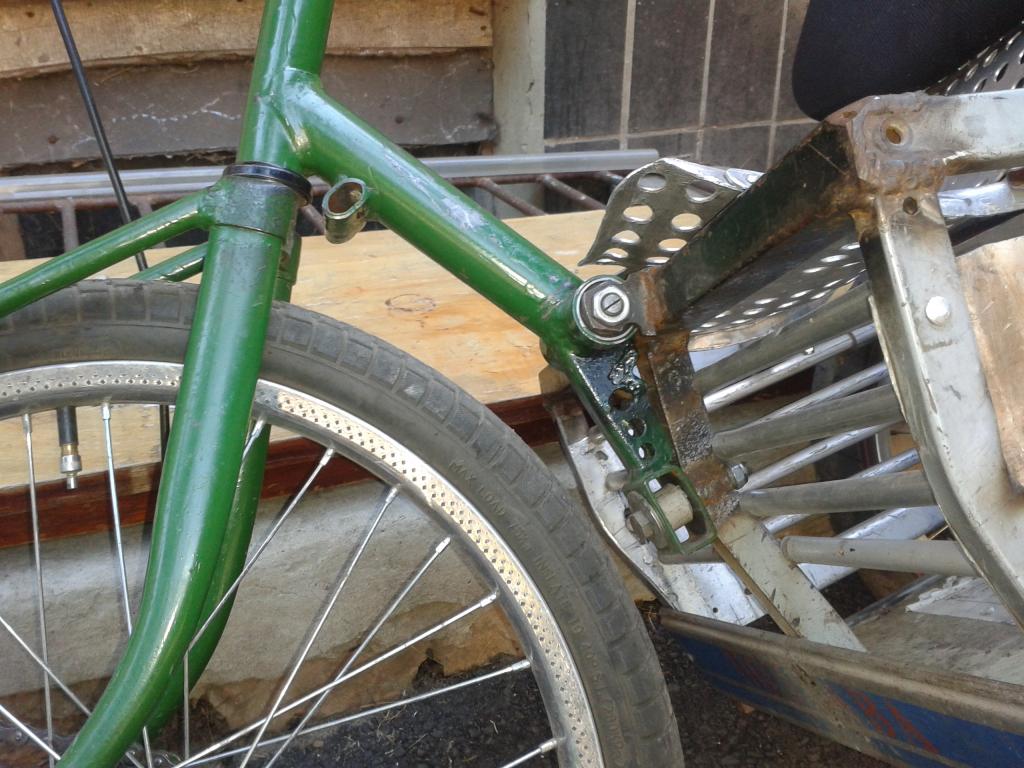

Комментарий к файлу: Эта подвеска не эффективна. При педаляже идут провалы (удлинение).
