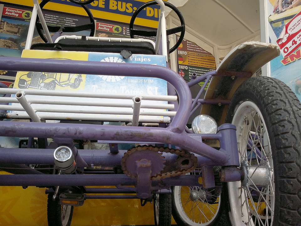

Прокатная техника выглядит так(в жизни). viewtopic.php?f=76&t=6032&start=40
Водопроводные трубы нужны. Колеса от мопедов минимум. Цепи от моцыков... С углами и трейлами не заморачиваются...

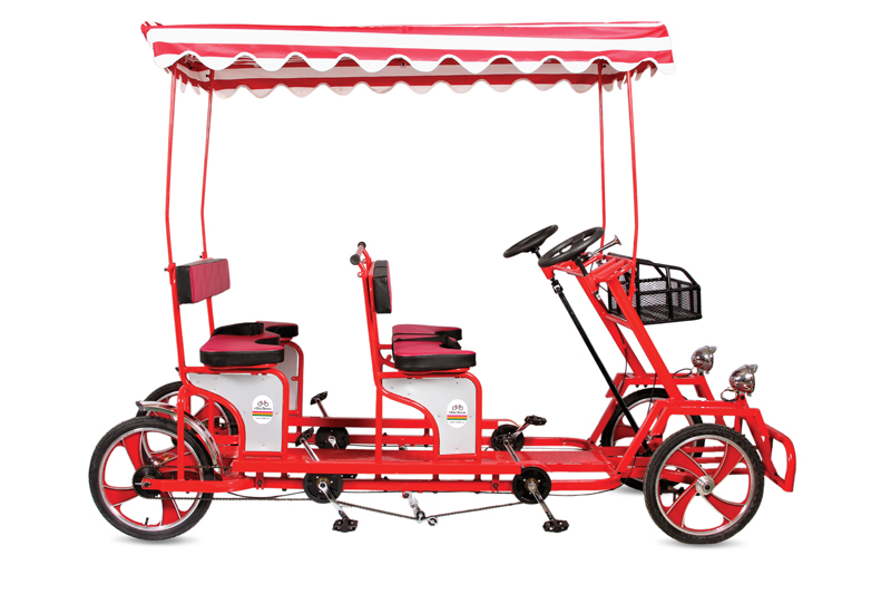

Аффтар, не проще купить то, что на исходном фото?
Как вариант))) Я хочу производить подобные вещи массово...интерес в этом)) Может быть попробовать купить что то подобное и скопировать)))
