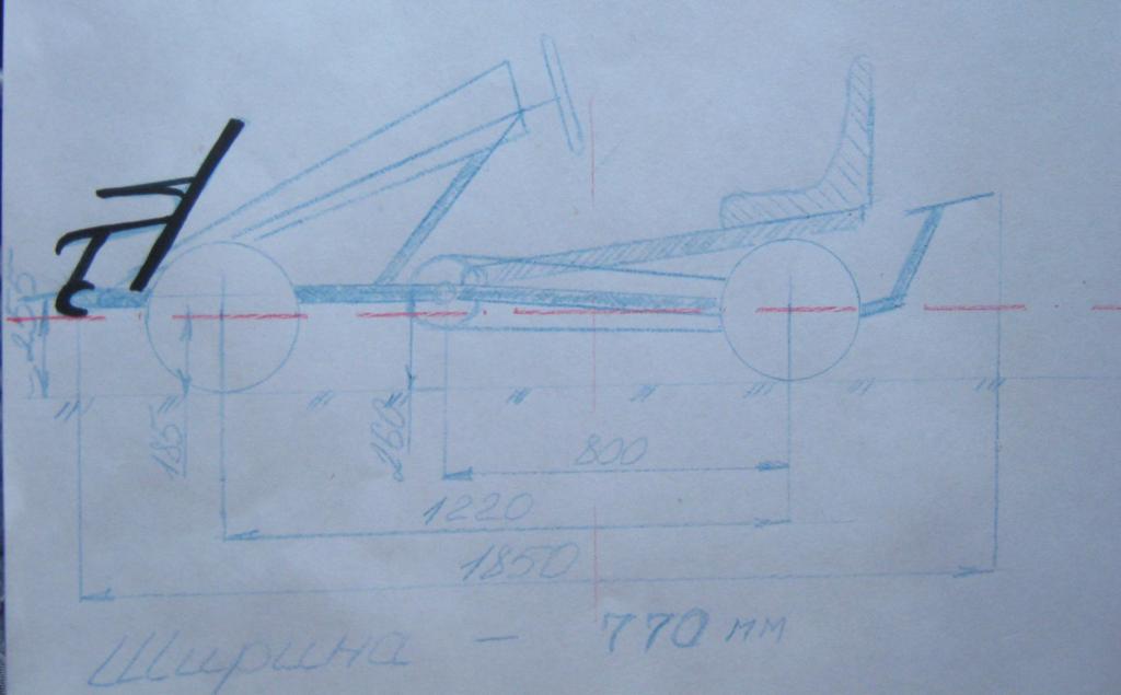

Сегодня,мое изделие в краске ,показал своей дочери .Восторга было не унять.И тут же было придумано и прикинуто на эскиз ,переднее сидение для моей шестилетней дочери.Эскиз выставляю ,фото позже.Вес дочери 26 кг.
