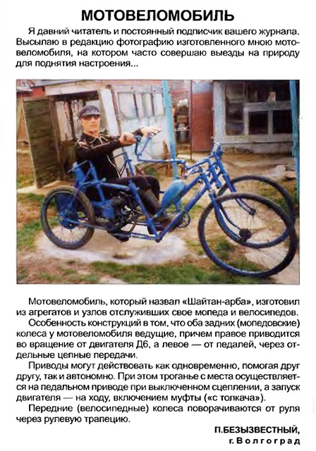

с каким то затасканым названием "шайтан-арба"...
Назвал бы уж штоле "шарабан-арбайт". Смысл не меняется :)
МОТОВЕЛОМОБИЛЬ
Я давний читатель и постоянный подписчик вашего журнала. Высылаю в редакцию фотографию изготовленного мною мотовеломобиля, на котором часто совершаю выезды на природу для поднятия настроения... Мотовеломобиль, который назвал «Шайтан-арба», изготовил из агрегатов и узлов отслуживших свое мопеда и велосипедов. Особенность конструкций в том, что оба задних (мопедовские) колеса у мотовеломобиля ведущие, причем правое приводится во вращение от двигателя Д6, а левое — от педалей, через отдельные цепные передачи.
Приводы могут действовать как одновременно, помогая друг другу, так и автономно. При этом троганье с места осуществляется на педальном приводе при выключенном сцеплении, а запуск двигателя — на ходу, включением муфты («с толкача»).
Передние (велосипедные) колеса поворачиваются от руля через рулевую трапецию.
П. БЕЗЫЗВЕСТНЫЙ, г. Волгоград
Судя по всему это было письмо в МК, которые редакция обычно публикует на 2-й и 3-й страницах обложек, но увы, при публикации в рунете они почему то не пишут номер и год публикации.
