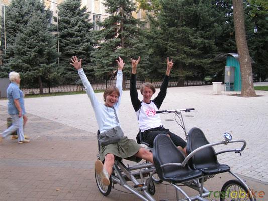

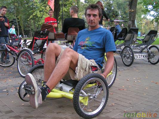

Просматривал сайт Растабайков. Наткнулся на их фотоотчет об оттдыхе на юге в Абхазии. Ребята заезжали к Дашевскому. На фотках хорошо просматривается четырехместный веломобиль. Правда, педали крутят только двое.

Их (4-местных) у него два. Серебристый он привозил на Экзотику, где мы его детально изучили. Интересная конструкция, полный подвес, спереди независимая подвеска (!), устойчив, едет неплохо. Только места для багажа нет совсем. Высокий (обе моих спарки куда ниже) Передние места позиционируются как детские.
Переключение есть только номинально - всё заблокировано под прокат.
