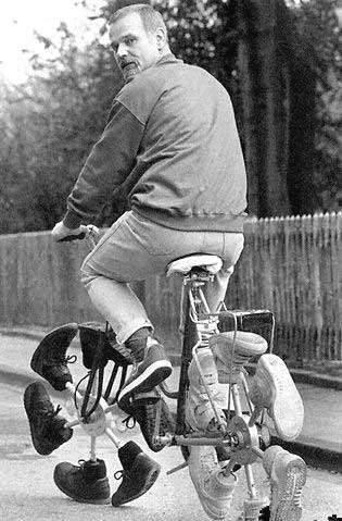

если еще доработать колеса по приведеному фото - получится чудесная машина для клоунов :)

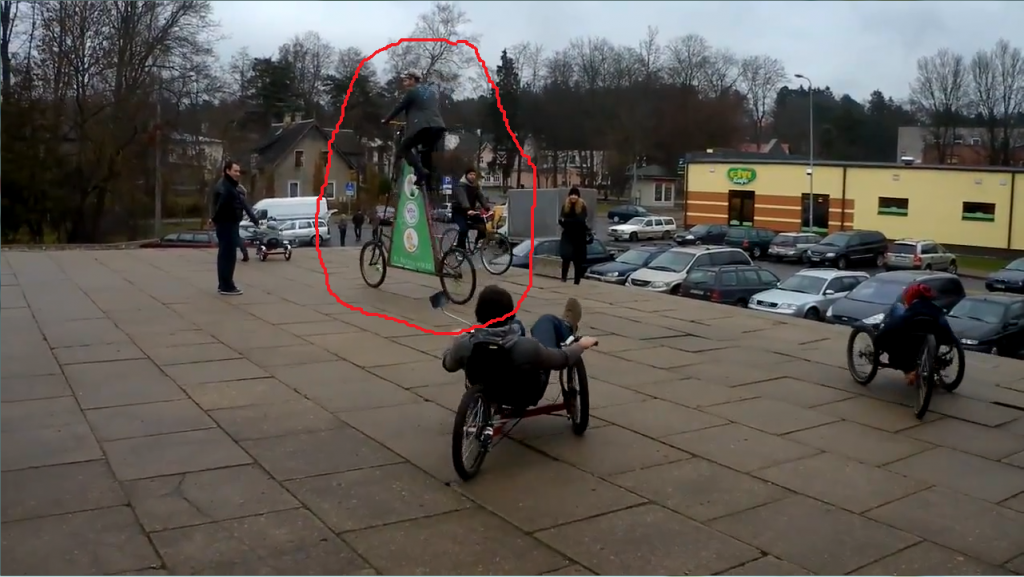

У нас тоже есть похожий экземпляр, причем чудак умудрялся на нем запрыгивать на бардюры и задним колесом заносы делать

У вас неплохой рекламовоз! Там же вокруг баннера всё построено.
