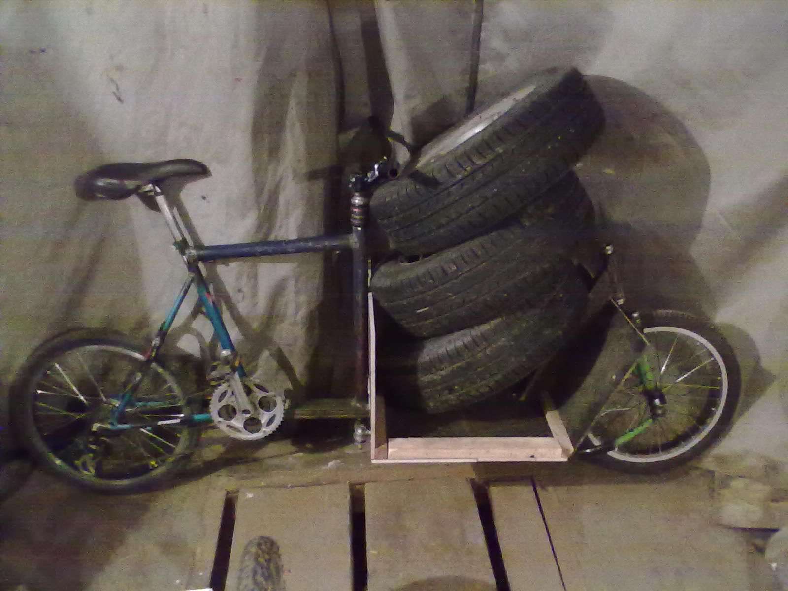

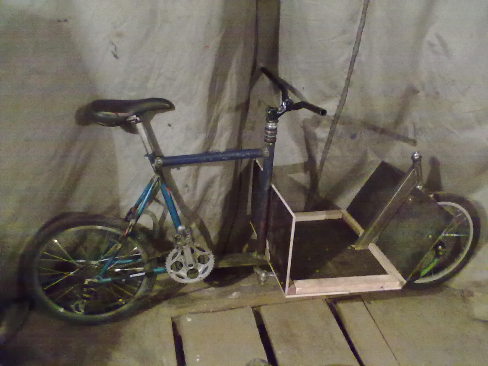

Сегодня поставил цепь и прокатился. Трогаться с места трудно, равновесие держать на маленькой скорости - тоже. Как разгонишься до 10...12км/ч, - едет отлично. Я боялся, что с грузом он будет заваливаться набок - нифига, с грузом около 70кг(три колеса от минивэна) едет также стабильно, как и пустой, только разгоняется медленнее. даже в поворотах не заваливается.

На испытаниях девушки не было, а стульчик будет, т. к. перевозка ребенка планируется. И тентик будет, и борта, и центральная подножка широкая, устойчивая, выдвигаемая и убираемая манеткой на руле. К конкурсу покрасить не успею. там еще надо косынки варить, а то рама "играет".

рама играет... если возить ребенка то вместо косынок может по бокам два поручня? и крепко и ребенок и сползет в сторону.

Я сначала думал силовой кузов сделать, но потом отказался от этой идеи, я хочу хребет усилить снизу. А поручни не нужны, потому, что планируется установка стандартного детского велокресла, и оно должно быть съемным, для перевозки грузов, а поручни будут мешаться и уменьшать вместимость кузова.

У кузова будут борта(только жесткости раме это не добавит), просто пока не сделал.

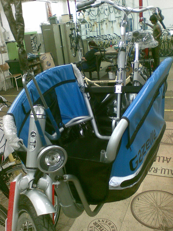

Номер сообщения:#11  Непрочитанное сообщениеДобавлено: Сб дек 04 2010 18:31

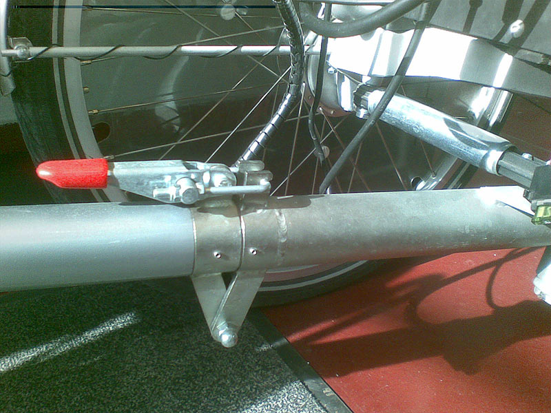

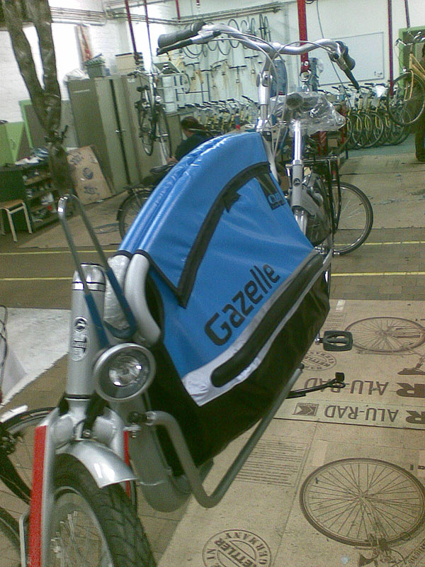

Молодец, Кузьмич! Вот некоторые подсказки про рулевую тягу, переднюю вилку и складной туесок. Там крепятся две мягкие скамеечки в разложенном состоянии. И устанавливается крыша из пленки на "липучках".
Успехов!
Добавлено через 14 минут 21 секунду:

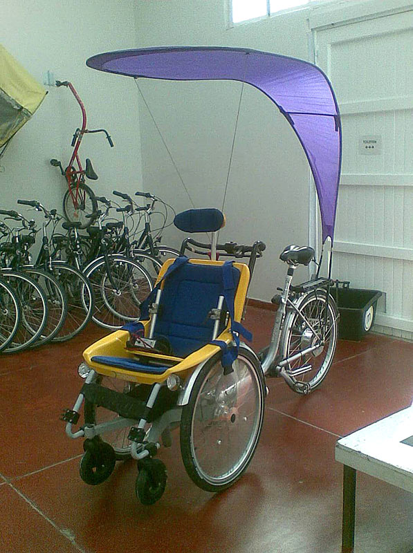

А вот, кстати, разъем для длиннобазников. Может сгодится тоже...
Комментарий к файлу: Позволяет отсоединять инвалидную коляску...

Alex, а что за аппарат на нижней фотке? Так и хотелось посмотреть за поля фото! Разъем простой и надежный на вид :)
 Заголовок сообщения: Re: Микрогрузовик
Номер сообщения:#13  Непрочитанное сообщениеДобавлено: Пн дек 06 2010 22:30
С разрешения Кузьмича.
Комментарий к файлу: Электро Инвалидная коляска. Разъединяется.

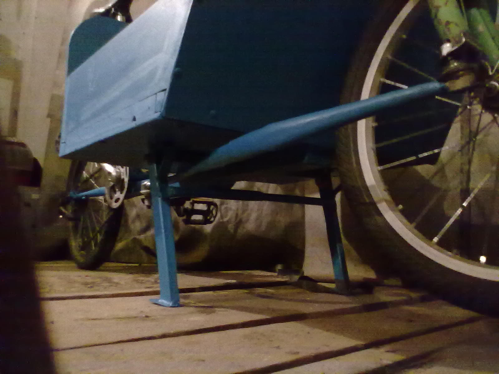

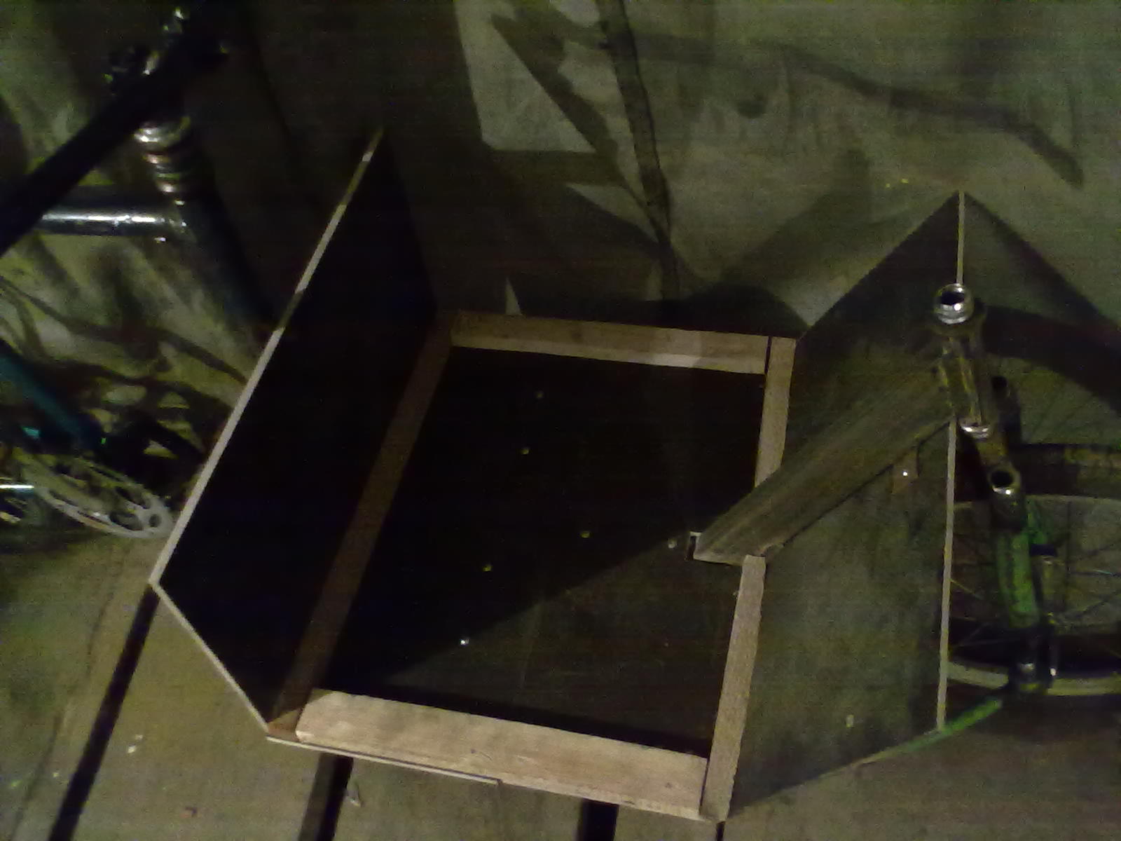

Огромное спасибо, Алекс, за фотки я там много интересных решений подсмотрел. Сегодня делал подножку. Возникла проблема: если ее сместить назад, то в сложенном виде она задевает за педали, а если сместить к центру кузова, то получается, что вся нагрузка(груз в кузове) приходится на подножку, а не на колеса! сколько она так протянет? А делать ее прочной, с шарнирами на подшипниках не охота, это все таки подножка, а не рычаг подвески.

В статике весь вес и должен приходиться на подножку, а иначе зачем она?
И мне кажется, что грузовая платформа излишне широкая получилась.
Кстати, ты ЭТО тоже наверх тоскаешь?
Какая колёсная база?

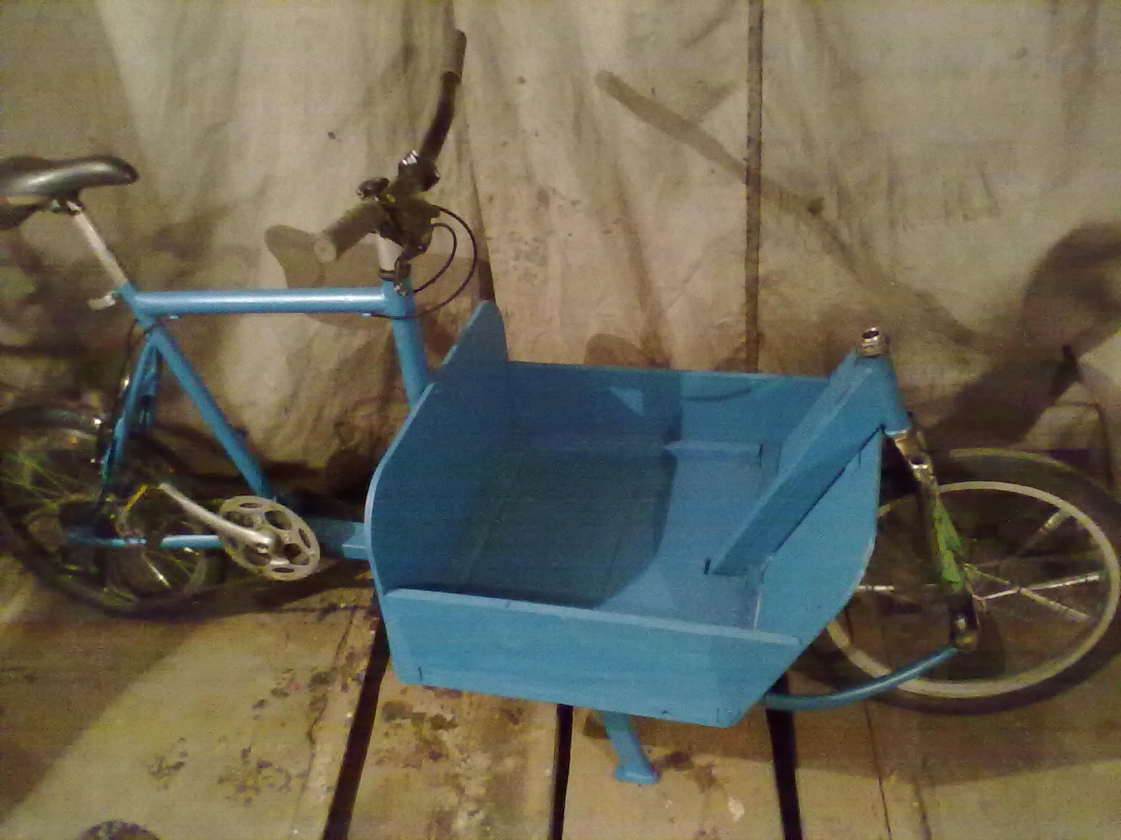

Номер сообщения:#16  Непрочитанное сообщениеДобавлено: Вс дек 19 2010 01:57

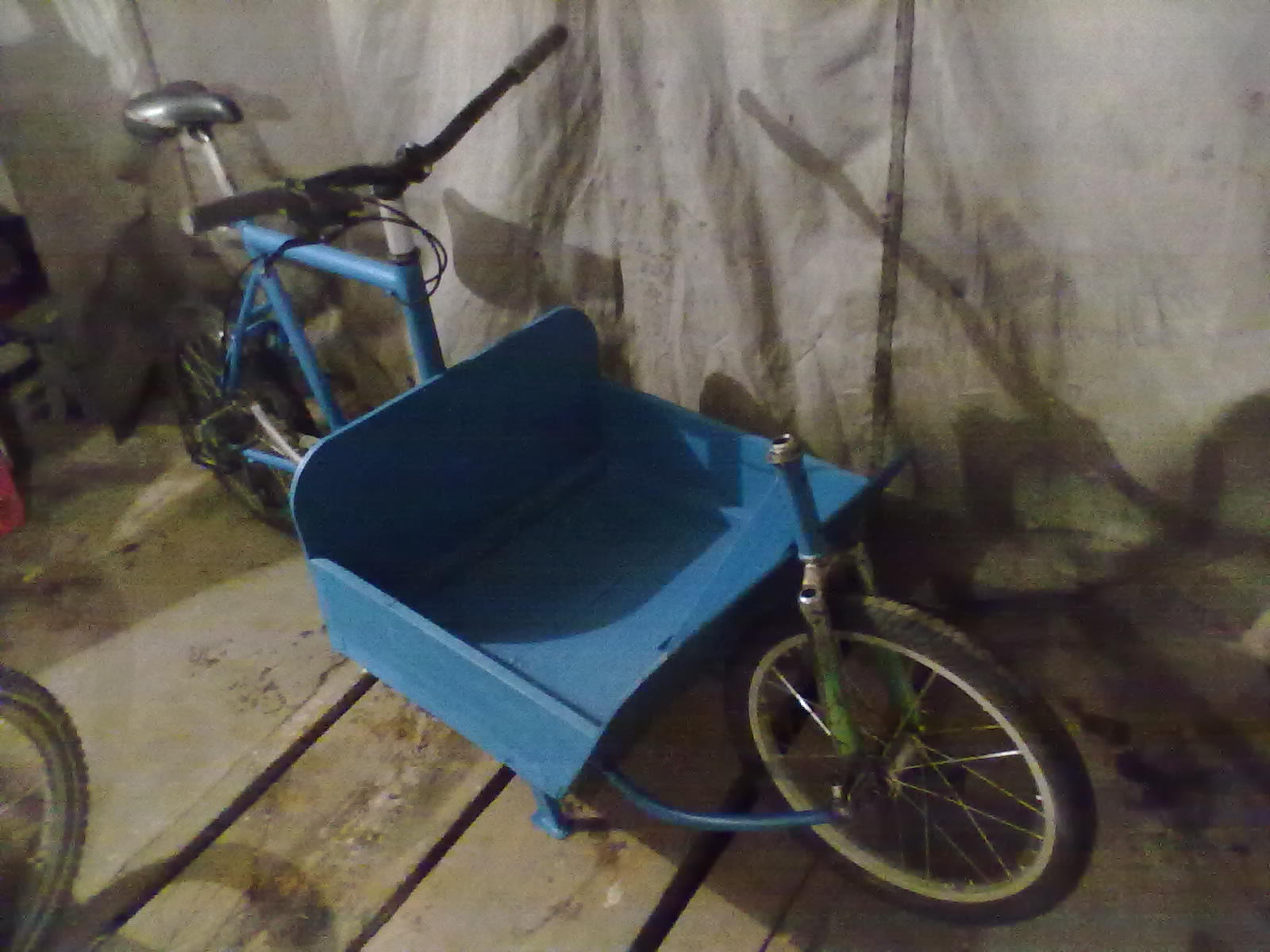

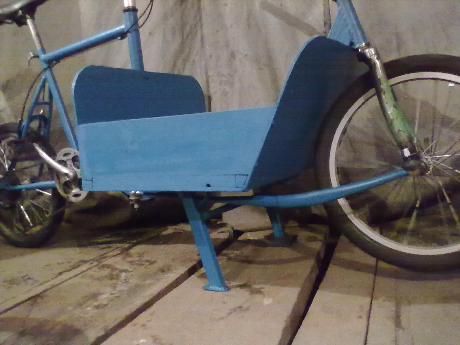

Вот что получилось. Наверх пока таскать не пробовал, но придется - у нас в подъезде оставить его просто негде. К счастью, в отличие от Стерха, он в пассажирский лифт входит... должен по идее... я мерил... Или на улице под тентом и с толстенной цепью(скутеры у нас тут ставят так). Покрасил на днях. На следующей неделе перекачу его домой - буду тент шить. Шурикен, а сколько у твоего грузового трайка длина кузова? Я спрашиваю, потому, что волнуюсь - встанет ли детское велокресло? У тебя оно стояло. насчет ширины кузова: действительно многовато получилось. Я по ширине руля делал - 600мм. база - 1480мм.
Добавлено через 16 минут 50 секунд:
я вот думаю, может его синглспидом сделать?... все равно это больше телега, чем велосипед...

Тяжеловато будет груженый на подножку ставить... а на сколько устойчиво на грунте? Если есть возможность - закрепи откидную подножку на борт кузова (сбоку) - удобнее и надежнее будет. Речь идет о технической возможности..

Номер сообщения:#18  Непрочитанное сообщениеДобавлено: Вс дек 19 2010 13:24
Сообщения: 14058
Благодарил (а): 154 раз.
Поблагодарили: 844 раз.
Знаешь, кузов с сиденьем - сочетание было неудобное, но ребёнок влезал. У тебя же совсем маленький, я бы посоветовал сделать сиденье на основе куска коляски - чтобы тент, бампер, регулируемый наклон и т. д.
Кузов сделай легкосъёмным - вот конкретно в этом будешь всякое гэ возить, а под ребёнка сделай свой модуль. САМОЕ ПРОСТОЕ ОТРЕЗАТЬ КОЛЁСА У СТАНДАРТНОЙ КОЛЯСКИ и оставшееся закрепить на раме.
От передач не отказывайся - эту тяжёлую дуру ещё и в гору тащить.
Домой не таскай - храни со скутерастами (заодно и вандалоустойчивость проверишь)

Вот и я об этом беспокоился. Но потом попробовал - нормально(приподнимаешь рукой за сидуху, толкаешь вперед - подножка выдвигается, назад - убирается). Только пока не могу придумать, как ее фиксировать в поднятом положении. Поставить пружину, как на обычных вело подножках не получается. не веревкой же привязывать...
На грунте не пробовал. Во время испытаний подножки не было, и с тех пор пока не выезжал.
