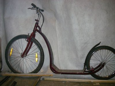

Я сделал ранее два самоката, в жёсткой эксплуатации уже год. Сегодня уточнил размеры бОльшего. Колёса 26 и 20 дм, высота платформы 15 см, а нужно делать поменьше, лучше 10 см. Длина платформы 45 см, ширина 12 см. Высота руля над землёй 105-110 см. Межосевое 112 см.
Хочется переднюю вилку с амортзатором, но большой вопрос, как это соотнести с высотой платформы (платформа имеет тощину 5 см...) ?

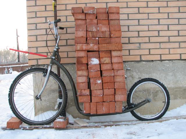

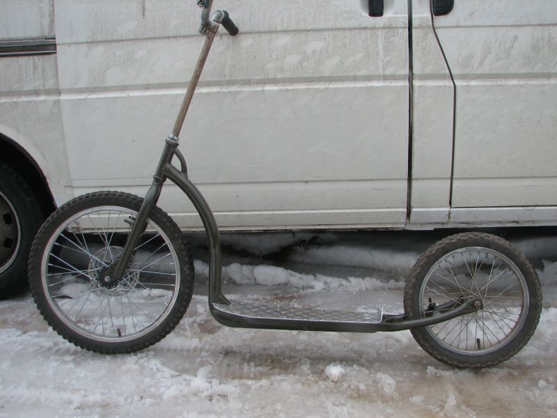

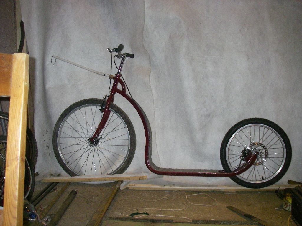

Вот, сделал. Покраски нет, облил из баллончика. Рама - из двух параллельных профильных труб 25*25 , стенка и 1,5 и 2 мм. Гнул простым трубогибом из домкрата, оправки штатные трубные от 1/2 до 2 дюймов.
Остался вопрос, как испытать такую незамкнутую раму? УТРОЕННОЙ статической нагрузкой?

ПрЫгни на нее!!! :)
Ну или тройную нагрузку цементом нагрузи.
 Заголовок сообщения: Re: Рама самоката из тонкостенной трубы
Номер сообщения:#7  Непрочитанное сообщениеДобавлено: Ср дек 23 2009 00:48
Анахуа, извините, её испытывать? Ты что, в серию запускать собрался?

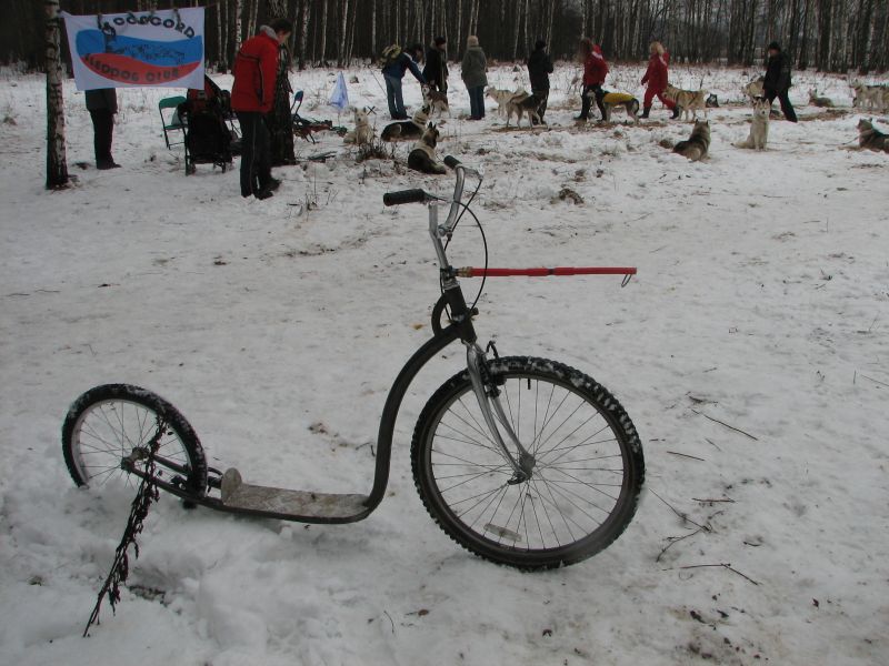

Красивый аппарат :clap: Было бы интересно поставить на таком спидометр и потренироваться, или безшумно покататься по лесным дорожкам,выгуливая собаку.
cdtn , как Вы будете его использовать, и как используются другие два самоката ? Их тоже хотелось бы увидеть.
Что за штука на первой фото, рукоятка эта спереди ? Я бы ради испытания прчности скатиллся бы с горки вдвоём с товарищем покрупнее :)

Пять штук это серия?
Собираюсь провести статические испытания, положить на платформу штук 70 полнотелого кирпича. Отчёт предоставлю.

Хорошоая конструкиция, аккуратно согнута. У тебя трубогибная машина есть?

Трубогиб простой самый, домкрат и набор трубных оправок ну и руки.
Номер сообщения:#14  Непрочитанное сообщениеДобавлено: Вс дек 27 2009 22:46
Может я что не понимаю, но как домкратом погнуть такие одинаковые и равномерные радиуса? Оправки ессно под прямоугольную трубу?

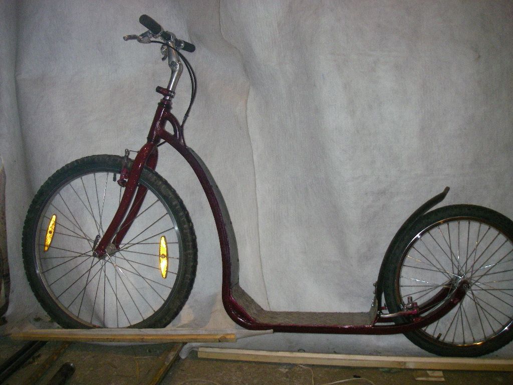

Красивые самокатики. Очень акуратно сделано. Респект.
Как поклонник самокатного катания очень рад, что кто-то занимается этим так серьезно.

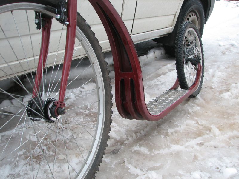

А не великоват ли просвет на твоих аппаратах? Например на картинке "6.jpg" видно, на сколько высоко платформа от земли. Удобно ли так? На мой взгляд, слишком высокая платформа снижает эффективность толчка. Такой просвет больше подходит для самоката-хардтейла.
На моем жестком просвет в два раза меньше.

Моя велотехника: ушё
Правильно ли я провёл статические испытания? 254 кг. Клал бы ещё, исугался, что пирамида упадёт.
Остаточных деформаций нет.
Номер сообщения:#18  Непрочитанное сообщениеДобавлено: Ср дек 30 2009 20:14
Нормально. Желательно, конечно, в одну точку всю нагрузку приложить, но и так пойдет.

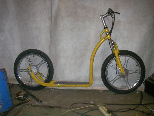

А ЭТО является половиной веломобиля?
Вес колёс в сборе 12 кг. Аппарат весит 26 кг.
Платформа 45*16, высота при несжатой вилке 14 см.
