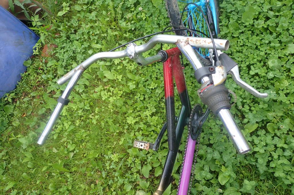

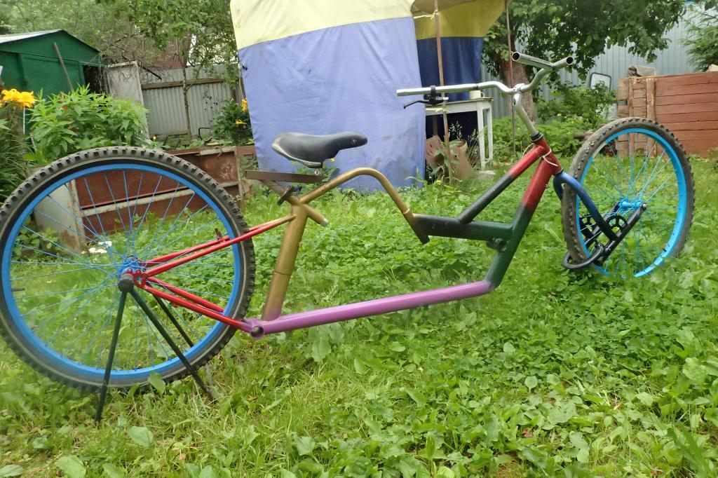

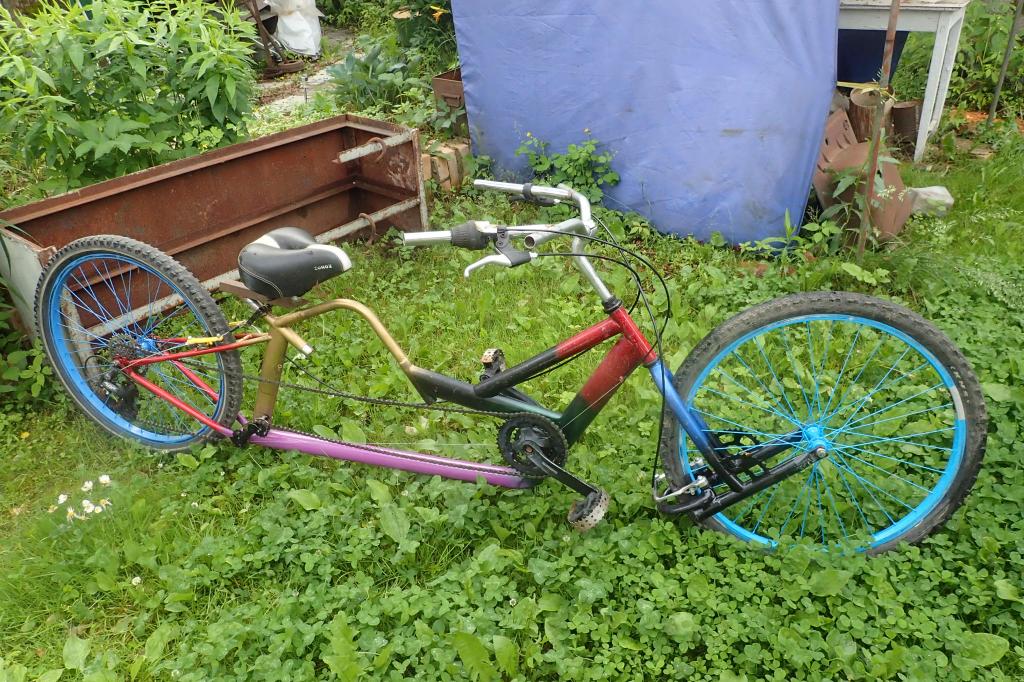

Финализировал брошенный проект, чтобы он не висел всей своей ржавостью напоказ. Оно едет. Теперь можно добавлять бонусы типа спинки, какого-то багажника, чтобы поездки были осмысленными, и тд. Руль может переварим пошире. Можно добавить передний переглюк, только надо который бол болт, а не на трубу, и цельную рубашку заднего тормоза можно разрезать.
:pray: :pray: :pray:
Нужно. А то бурритосные каноны с перебросом цепи рукой...
Ладно бы напарафиненной, а не смазанной... :roll:
P.S.: обилие обрезанных концов труб, ведущих в никуда и не закрытых заглушками - обязательный атрибут для пропуска конструкции в мир буррито? :?:
Добавлено через 2 минуты:
Нет, если будет ТТХастое,
осмысленное
функциональное буритто, я же не против! :)
Эргономичное, мощное и обтекаемое.

Сколько не смотрю, и только убеждаюсь, что конструкции очень точно передают мировосприятие и характеры своих творцов!

Луна правильное решение по эргономике, но неприемлемое по концепции.
НафиХа без ТТХ, когда с ТТХами дофиХа? :roll: :shifty:
Добавлено через 8 минут 49 секунд:

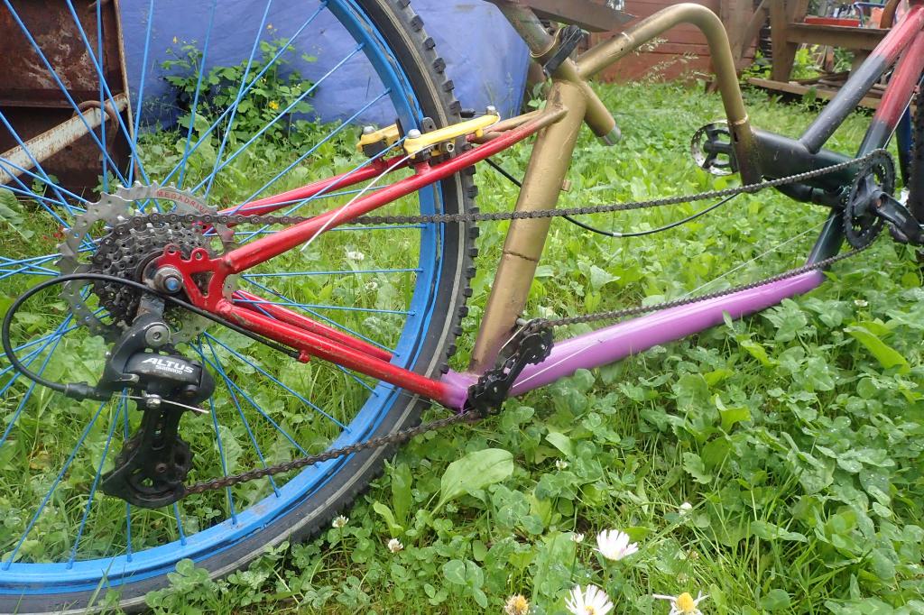

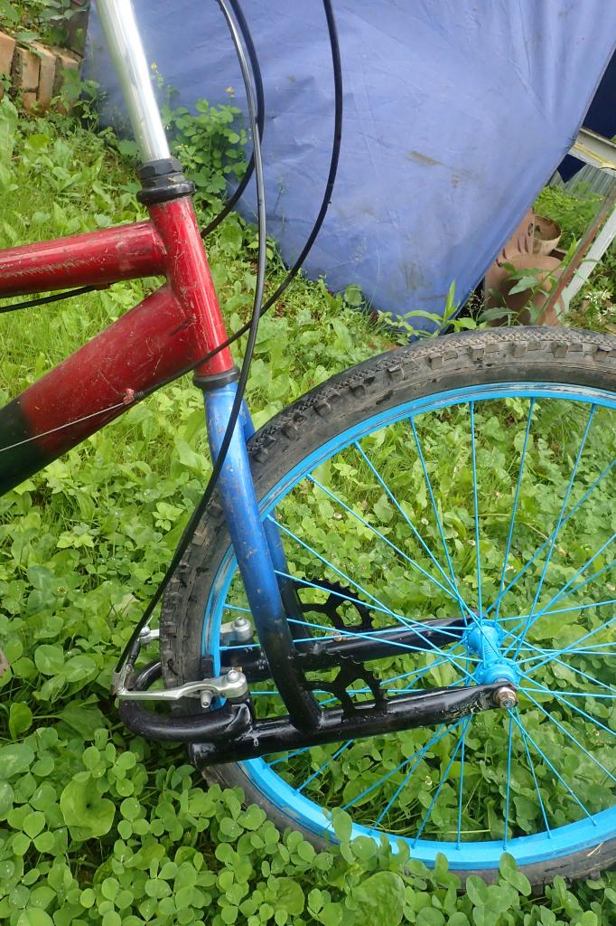

При торможении, четвертинки от звёздочек работают на растяжение.
При езде по неровностям - на сжатие.
Каков ресурс этого брейнбомбингового десигна? :?:
Добавлено через 2 минуты 19 секунд:
А флоп то у него не адский? Каково бороться со всей этой прелестью спереди, рулём через клин резьбовой колонки?
Добавлено через 12 минут 27 секунд:
Самые неправильные велосипедисты это пожалуй те, кто берут самые дешманские ашанбайки или другой горбатый хлам, не настраивают посадку, тормоза и прочее. На какой - то страшной резине, едут вот так вот буквой ЗЮ, со скоростью черепахи, НО ЗАСЧЁТ УСТАНОВЛЕННОЙ КОЛОНКИ с музыкой - чувствуют себя важнее всех!!! :lol: :lol: :lol:

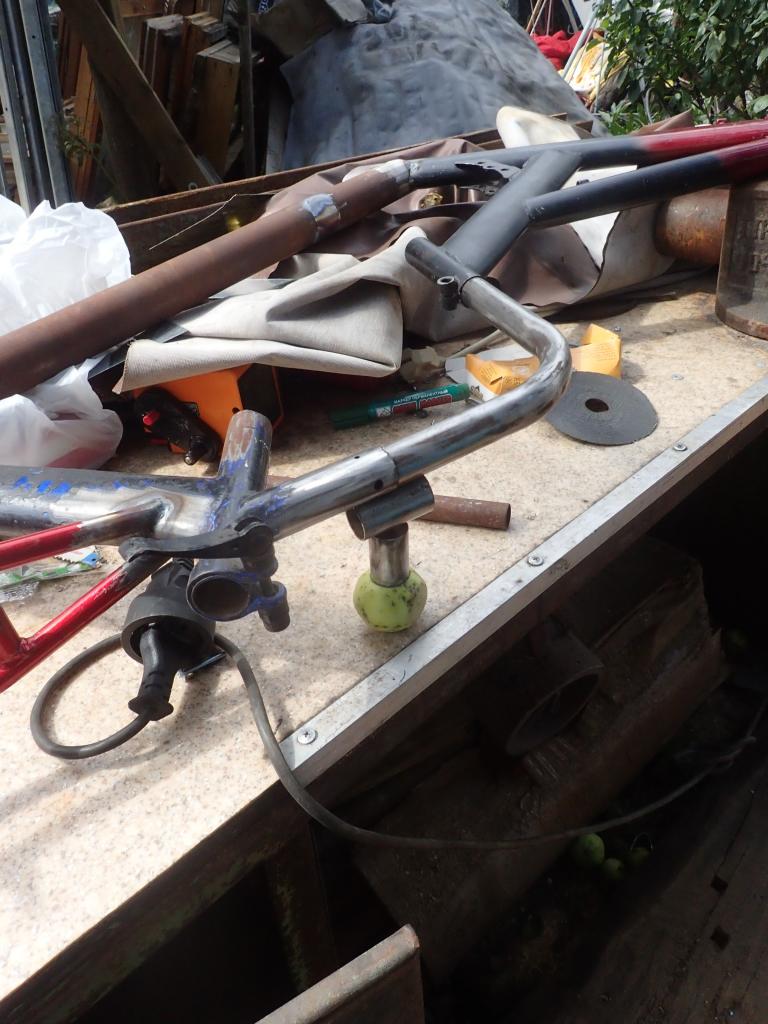

Сборку буду показывать в обратной последовательности, ради разнообразия.

Оно едет
а зачем?

Нет, ну жесть же! :lol: :lol: :lol: Если цель в основном шокировать массы, почему нельзя сделать более надёжное рулевое, чтобы послужило и пошокировало дольше? :?:
Один плюс: если бросить ЭТО в любом месте без замка - точно не позарятся, будут обходить!!!
Эх, экватор сезона близится, и ничего революционного в лигеростроении на форуме похоже не предвидится. Одни компромиссные переднеприводники и теперь ещё и буррито. :roll: :doh:
Нет, чтобы появился усовершенствованный Карелец - 2.0.
Начало было положено хорошее, Шурикен, мог бы довести до ума, ведь есть руки, опыт и сварочник.
Крайне желательно без страшных донорских б/у велорам!!! Создать лигерад 100% из новых труб и проката, с чертежами, чтобы конструкция была тиражируема и аутентична.

зачем
На лигераде неудобно на вертикальном скушно
Карелец нервно курит в сторонке и висит на крючке!

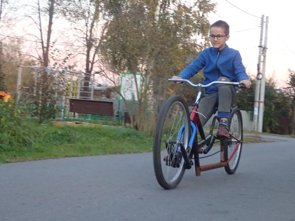

First ride в позапрошлом году

First ride
Так это мелкошлёпский бурритос? :D
По фото сразу и не понял. Или всё же для себя?

Господин Shuriken, а на этом Буррито трейл отрицательный, с какой целью?
Ставка на весовую стабилизацию, как на Питонах?
Просветите пожалуйста.
 Заголовок сообщения: Re: Ещё буррито
Номер сообщения:#18  Непрочитанное сообщениеДобавлено: Вс авг 03 2025 13:45
Сообщения: 14097
Благодарил (а): 155 раз.
Поблагодарили: 845 раз.
Просто так получилось:) мерили, мерили, прикидывали, чтобы оверлапа не было - в итоге сами себя перехитрили :)

Продолжаем двигаться в обратном направлении. Яблочко использовали для выравнивания рамы :)
