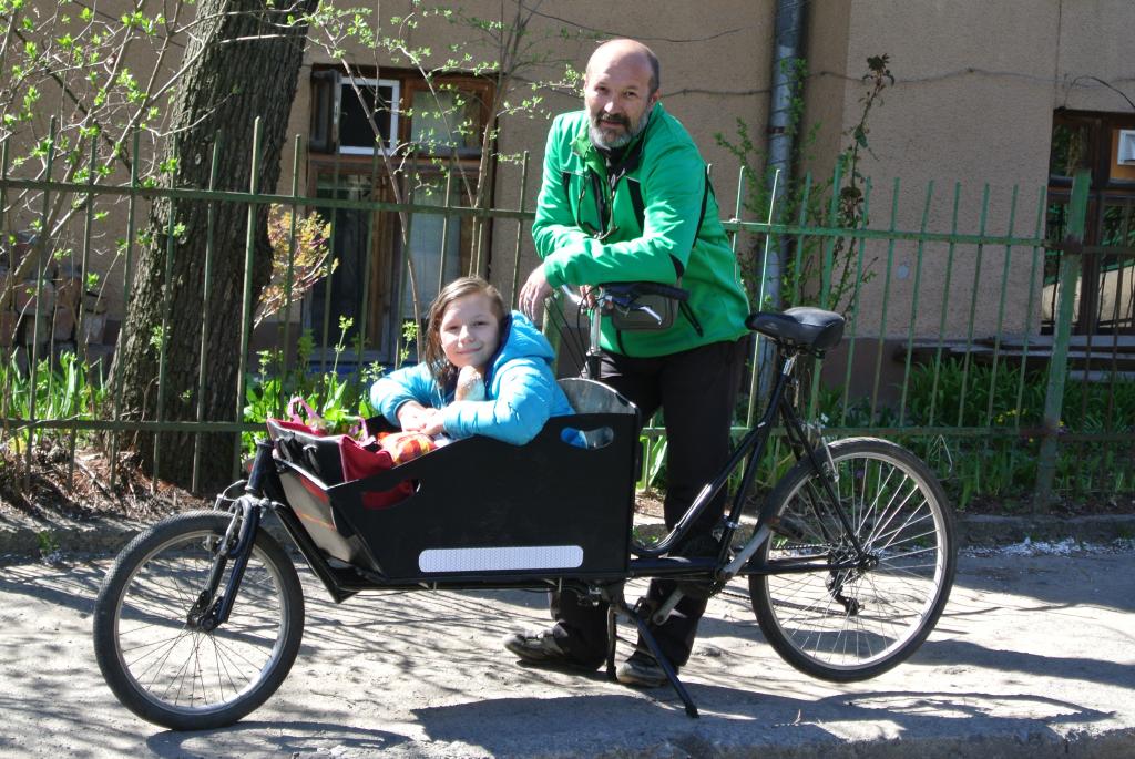

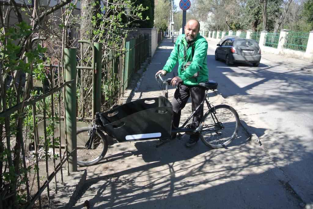

решил выставить на конкурс и обнаружил что забыл выставить его в готовых конструкциях.
итак:
Автор: Одиноков Андрей
Категория: каргобайк
Год создания: 2020
Тип транспортного средства: грузовой велосипед
Основное назначение: бытовые перевозки
Передняя подвеска: нет
Задняя подвеска: нет
Переднее колесо: 20"
Заднее колесо:26"
Рама:хребтовая
Материал рамы: сталь
Масса: 19 кг с ящиком
Тип трансмиссии и наличие передач: заднеприводной 3Х7
Размеры грузовой платформы: 600 мм на 500 мм. боковины снимаются при необходимости.
база - 1780 мм
Особенности, отличительные черты транспортного средства: велосипедная посадка, простой, комфортный.
Плюсы: грузовой, простой, легкий, комфортный.
Минусы: пока не нашел.
