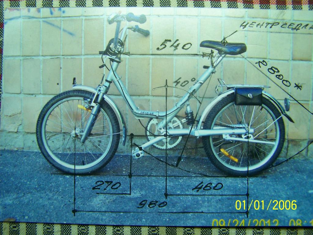

Владимир! На ваших велосипедах долго ехать нельзя, потому что это не посадка, а пипец!
При таком смещении седла руль должен быть практически над кареткой, а не оставаться на обычном для велосипеда месте. По факту вы делаете просто тупо педалирование "от себя" на дикий угол И ВСЁ!
Добавлено через 2 минуты 16 секунд:
Вот более-менее правильная посадка для вынесенной вперёд каретки и высоте седла "чтобы поставить ногу". Посмотрите, где находится руль и насколько он отнесён назад.
Добавлено через 3 минуты 14 секунд:
Нельзя отодвигать седло назад и при этом занижать руль и двигать его вперёд!
Засим прошу беседы о "комфортной" посадке вести в другой теме. Здесь обсуждает туристический грузовой велосипед с классической спортивной посадкой
Одно другому не мешает. Мои велосипеды-20-й век. В 90-х я экономически, за счёт их комфортабельности, и выживал. Были заказы.
Весь мир делает неправильные бытовые велосипеды, а Вы зацикленны на устаревшей догме.
Кинули ерундовую тему, скорее от застоя или лени. А где Ваш конструктив? Думаю, его не будет.
Мне не впервые принимать-мать. Если мой материал лишний, можно стереть всю галлерею моих файлов. Так спокойнее. И ноу-"бук" отдохнёт.

Номер сообщения:#8  Непрочитанное сообщениеДобавлено: Вт июн 07 2016 08:40
У подвески ход маленький кажется иначе крыло(колесо) заденет.
Есть вмятина на крыле. Значить влетел. Ход подвески нормальный и плавный при стандарной простоте. Сам Ганшин катался и оценил положительно(2010 год, Овидиополь).
Добавлено через 13 минут 48 секунд:
заднее колесо на 24?
Переднее 20", заднее 24".
проще седло поднять.
Поднимай, но это подгонка по росту. Переместить каретку вперёд- добавить комфорту.
А вообще, Флюр, как тебя понимать? Ты экспериментировал на веле, опуская седло вниз за счёт подъёма каретки.Добивался комфорту. И ничего не понял? Жаль.

Такое креление седла (на штырь хомута) обладает новизной (лет 10) с регулировкой по росту (перемещением по трубе) .
Добавлено через 11 часов 7 минут 16 секунд:
Re: "Комфортные велосипеды" Владимира Мазурчака
Шурикену большой "прювет" за перенесение и оформление темы."Как дела? Давай дружить"... и жить "Надеждой" на "тёплое лето 2016 года".
Комментарий к файлу: Каретка графически перемещена вперёд на величину L.

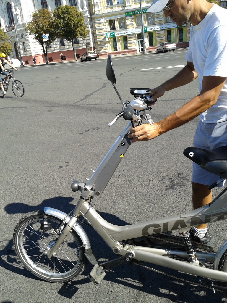

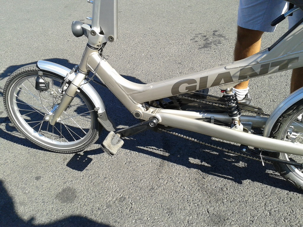

Много лет присматривался к такому Джианту. Не понимал что в нем такого. Удалось покататься. Очень понравилось. По городу даже лучше чем лежачий. Прыгать с бордюра проблема. :( А так класс.
Добавлено через 4 минуты 8 секунд:
Фотки с "живого".
За это сообщение автора Одноволиков Сергей поблагодарил: Mazur4ak (Сб июн 11 2016 09:21)

Теперь сравниваем положение руля
Теперь сравниваем:
1. Журнал с Джянтом показал мне Семиохин. Это то, что я искал. Сомнения были в угле рулевой и выносе руля. Графику уточнял по увел. фотографии. Нашёл- угол рулевой=62* (28*от вертикали),вынос руля=60 мм.
На постройку не было толстых труб. Обошёлся тем, что нашлось у Семиохина, а ал. труба из моего запаса, великолепно вписалась в конструкцию.
Сравниваем- мой значительно проще. Удивляет, что фирма не отреагировала. Велосипед мой в Полтаве произвёл фуррор, не меньший, чем первый веломобиль.
