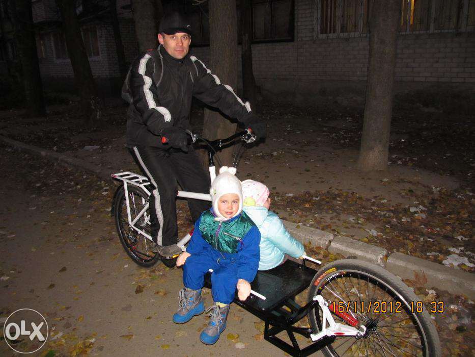

Какое-то время будет жива ссылка http://kherson.khe.olx.ua/obyavlenie/gr ... ctxXN.html
Приаттачены фото из неё.
Добавлено через 8 минут 22 секунды:

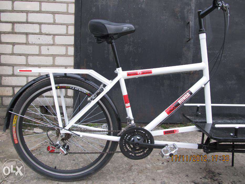

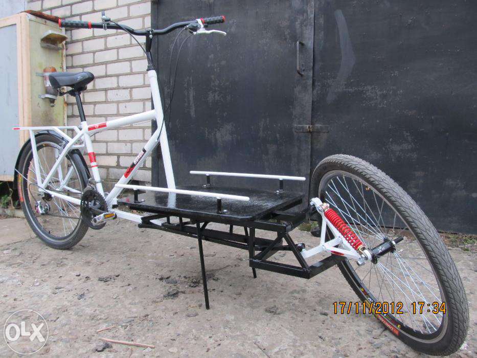

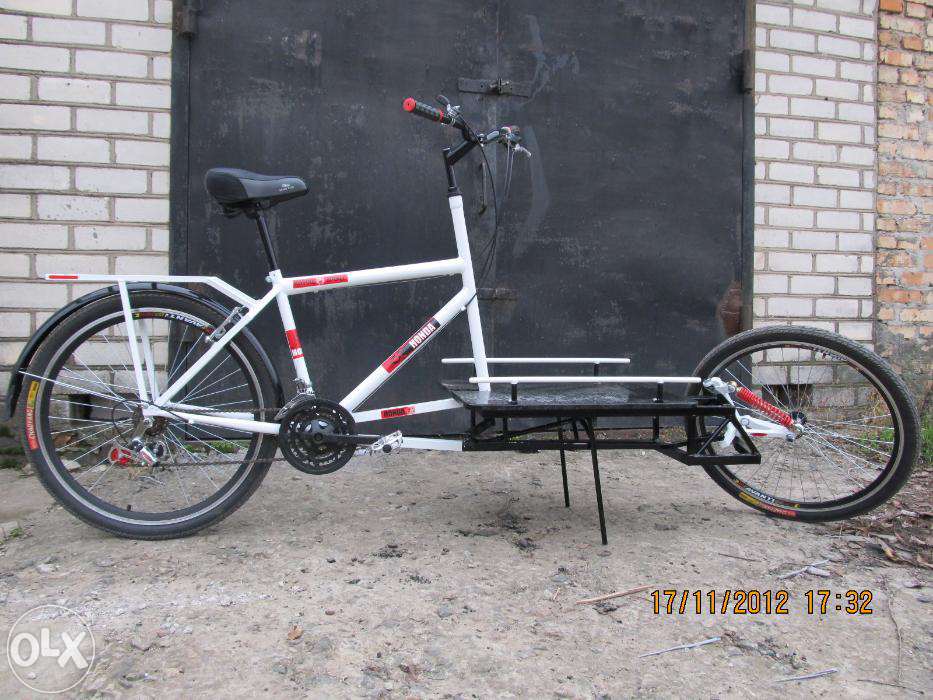

Ну а теперь мой комментрий. Качество исполнение, конструктив - на высоте. Сделано хорошо, качественно, грамотно - и в то же время из вполне доступных детлей. Но что же не так? Ведь что-то должно же быть не так?
Итак. Не так следующее:

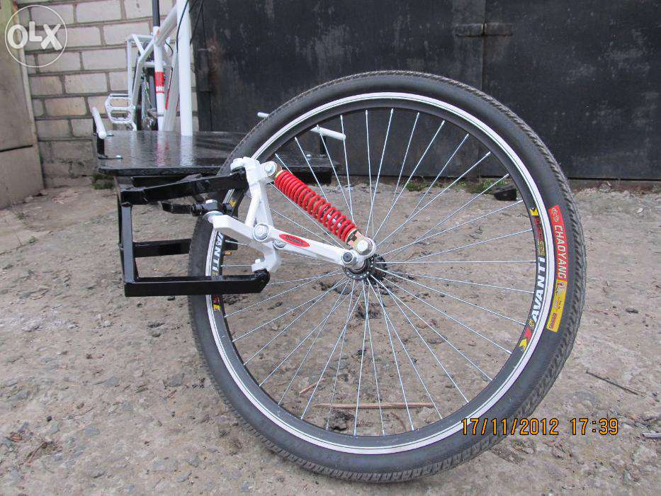

Передняя подвеска грузовому велосипеду не нужна. Тем более без настроек, как здесь. Нагрузка на переднее колесо велосипеда такого типа меняется на порядок - от пустого до гружёного. У грузовых автомобилей используются многолистовые рессоры с подрессорниками, либо пневмоподвеска. Здесь этого нет. Значит, подвеска будет работать лишь при определённой загрузке, а в остальное время будет только мешать.
Форклесс - красивое решение. Но зачем оно здесь? У грузовой платформы нет переднего борта! Зразу за ней - ничем не прикрытое колесо! Что прикажете возить на такой платформе? Кроме этого, весь механизм заметно поднял погрузочную высоту. Похоже, этим вопросом автор не озадачивался вовсе. А это куда важнее, чем красиво смотрящееся колесо "без всего".
Конструкция форклесс имела бы смысл в случае расположения грузовой платформы поверх колеса, чтобы максимально занизить погрузочную высоту - на величину рулевой колонки.
Но само исполнение рулевого управления категорически советую к изучению и повторению!
