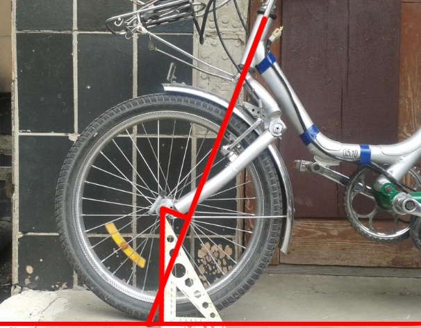

Замерил рулевую "Синдрома":22*/68*-угол рулевой, 50 мм-оффсет.
Пост 104, третий файл, уточнённый: -угол рулевой 69*, оффсет 50 мм, трейл 35 мм.
*Последние данные наиболее точны (без нагрузки). Руление хорошее...под нагрузкой будет угол в 68*. У Флюра спорный 1*.

Не забывайте, вы просили под нагрузкой, вот вам и один градус.
Да и что вы хотите от кривой фотки.
офсет ~8 см

Если бы? У меня 5 см (50 мм), чему верить.
Имею 2 вела с передним 20", оба хороши, но больше остроты руления в "Чоппере". Нужно выдать результат лучшего. Это же ведь серьёзно.
Идея, а ну-ка скинь параметры руления с твоего иностранца (с правильным фото), для анализа.
Вы забыли, в моем случае вы в седле, а в вашем вел не загружен.
Добавлено через 1 минуту 3 секунды:
Зачем?
Там вилка не родная.
veloceraptor писал(а):
Считаю оффсет по масштабу: ф490 : 77 х 11 = 70 мм (В. Мазурчак, 17.08.18)
Считаю по диаметру пыльника вашей педали на глаз, Флюр :)

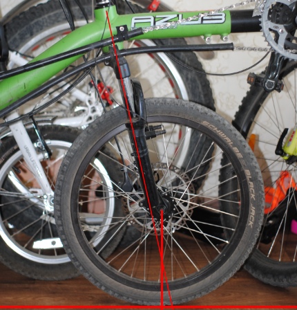

Добавлено через 10 минут 36 секунд:
Ловите, угол равен 77.4
Трейл равен офсету

Поблагодарили: 12 раз.
Имя: Флюр
Вы же просили мои, а ваши я уже назвал.
более точно 68.8
Добавлено через 10 минут 37 секунд:
По этой фото 69.1

104, третий файл. НУ и бюрократия. Мой, без куска рулетки.

Имя: Флюр
Да, замер фото без куска рулетки
