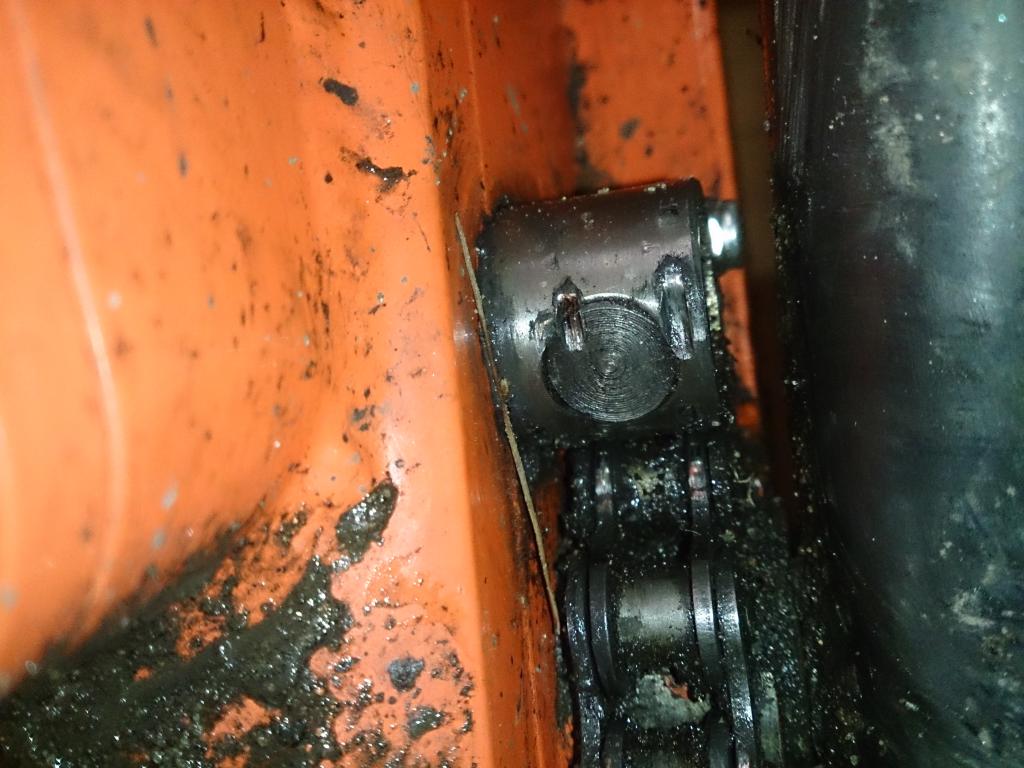

Хорош степпер, но не без "ляпов", которые в будущих моделях (а лучше и в действующих) нужно устранить.
Задний тормоз изначально тормозил плохо. Я пофигистично ингорировал это, нажимая рукоятку по нескольку раз до получения эффекта.
И лишь после взгляда на загрязненённый диск на днях вскрыл причину плохого торможения.
Диск не охватывается в достаточной степени.
Для зимней езды это, конечно же, плохо что слаб тормоз именно задний
Передний тормоз работает нормально.
Сергей утверждает, что нагрузки на регулирующие цепи доходят до 600кг.
И вот, за месяц езды, цепи оставили следы импрессии на валах намотки.
В австрийском Streetstepper это явно заметили на этапе разработки и устранили применением "сплошных" цепей. Но где их брать?
Возможно, импрессия прекратится, когда ролики достигнут поверхности вала.
Номер сообщения:#696  Непрочитанное сообщениеДобавлено: Сб дек 21 2019 20:20
Вообще, как-бы, в таком месте валики каленые делают. Или с цементацией...
