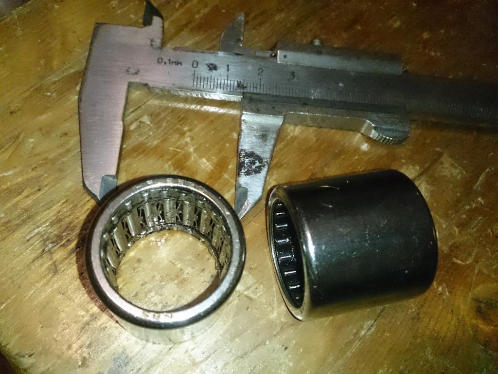

муфты в мотомире по 275(розница они мне помню высылали каталоги, там в опте подешевле но опт от крупных сумм идет да и товар они берут , а не сами производят, следовательно, можно брать там где они или делать самим). да и у стандартных 20 градусов это если совсем сильно дефектная деталь.
как и все остальное..у сереги странные представления о бизнесе просто
Номер сообщения:#663  Непрочитанное сообщениеДобавлено: Вт дек 17 2019 20:48
Я слегка в курсе про подобные вещи, высокомоментные (а там нужны ОЧЕНЬ высокомоментные) обгонные муфты с малым "свободным ходом" стоят бешенных денег.
Не знаю, что там стоит такие деньги, но уверен оно долго не проживёт даже под модулятором. Было бы интересно потестить подобный аппарат, но что они выдержат меня - совершенно не факт.

Очень дофига, не лучше собак...
Ты похоже вообще не знаешь, как работает втулка типа Торпедо.
Муфты срабатывают от касания пальцем!!!
Если муфта будет запаздывать, она прилично срежет рабочий диапазон, который, ввиду прогрессии, и так очень узкий, независимо от режима езды.

Вот муфты из ЗИПа:
Вот такие вот лёгкие тоненькие цилиндрики участвуют в тяге этой тяжёлой махины, и не срываются при движении в 18% подъём на очень "ломовом" короткоходном педалировании.
Дальше - удивления больше:
где шлицы??? :shock: :?:
В общем, без понятия, как они там садятся, не разбирал колесо, и надеюсь не придётся.
HFL2530 написано на корпусе, есть желание, можно найти.
Не до того мне сейчас.

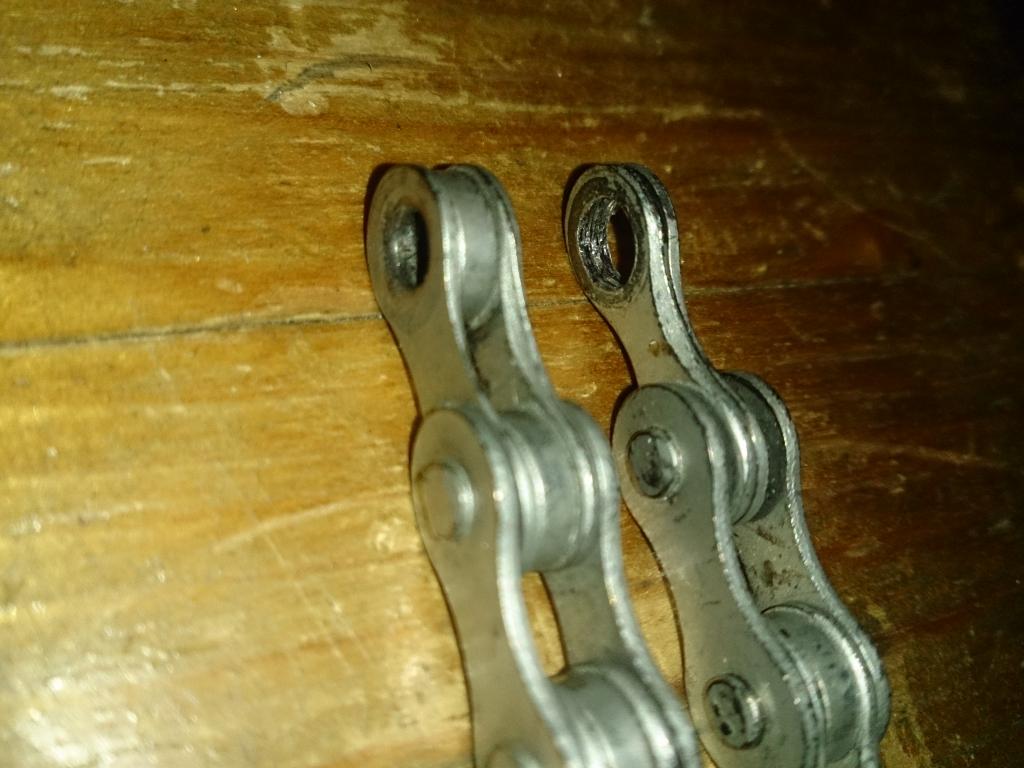

С субботы на степпере не езжу. С мягкими пружинами нормально не едет, а с отозванными жесткими теперь стало боязно, что лопнут.
Сегодня, пару часов назад мне в голову очень сильно стукнуло: ломаются только крючки, что у меня, что у Сергея на стенде.
Я подумал, что они могут ломаться из-за неперпендикулярности положения головного и хвостового крючков пружин.
Плюс в стандартном звене цепи крючку тесно.
Всё это может приводить к дополнительным крутильным нагрузкам на крючок, от чего он усталость накапливает.
Рывковые нагрузки от цепей большие, поскольку на равнине реально едешь, как конькобежец, а не велосипедист.
Думал о добавлении шарнира, но подзаряженный мозг выдал более простое решение.
В общем, собрал оконечное звено наоборот, убрав ролики. Плюс рассверлил отверстия.
Слева было, справа - стало:
Крючок в таком зацеплении получает гораздо большую степень свободы и меньше подвержен крутильным нагрузкам.
Сейчас соберу с этой прелестью степпер, и надеюсь как минимум до конца сезона исправно докатать на этих пружинах.

Проехался на работу. Пружины и цепи теперь в раме ходят тише. Ехать приятнее. Саморасцепа пока не словил.
Педалировать стараюсь чуть более плавно. Скорость не намного ниже, но зато приезжаешь более сухим и теоретически должен вырасти ресурс крючков пружин.
ВоТ Бы не лопнули до конца года! :pray:
Рассвердленное отверстие "скушает" конец пружинки острыми краями.
Лучше зацепить крючком за ролик более широкого звена. Но я не в курсе твоих мытарств. Зато механик из тебя получится автоматом.

Цепи сделаны из какого весьма мягкого, легкосверлимого материала. Не сравнить с пружинной сталью.

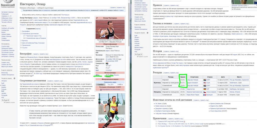

Факты такие
В 2006 бегун из ЮАР на протезах опаздывал от мирового рекорда на сотые доли секунд
Потом он проиграл другому на карбонах аш на 8 шагов, потому как у его соперника протезы были длиннее на 9 см
Конечно было это в 12 году. Но он пытался оспорить это именно длинной протезов. По логике так и получается,геометрия наука точная

tvisha1 писал(а):
кстати видел на каком то форума, люди сами делали обгонные муфты, ничего сложного нет,вопрос в оборудовании или знании где то оборудование есть или знакомые.
а так и на алике от 150р за муфту можно найти
Все либо забыли, либо не читали.

tvisha1 писал(а):
Факты такие
а википедия врет, нууу ок
