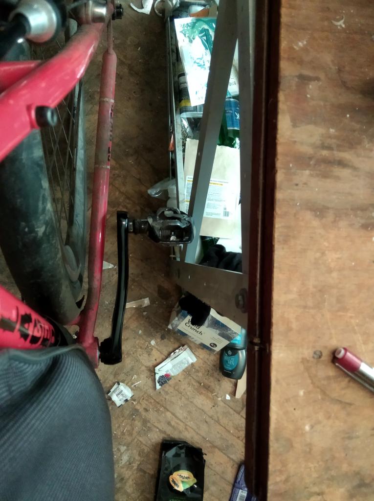

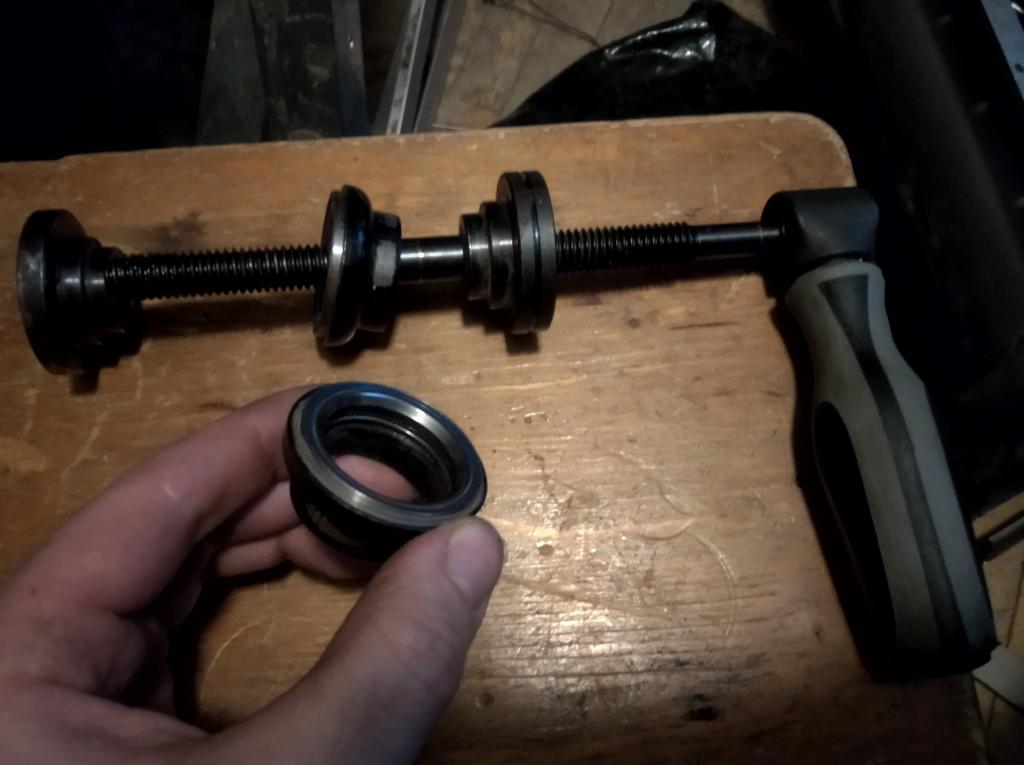

Купил таки колонку, но с подачи бесов забыл, что полуинтегрированная не полезит в обычный стакан. Встал перед фактом при монтаже.
Капустняк почти на нуле. Что, не ездить теперь? Ну уж нет: очень повезло, что с помощью пресса, молотка и матюгов удалось загнать в чашки старой колонки подшибники от новой. Раньше там стояли насыпные, теперь прома. Апгрейд, тк скзть.
Обкатал. Всё работает, разве что от воды защита хуже, в виду сборной солянки с зазорами. Велосезон спасён. :pray:

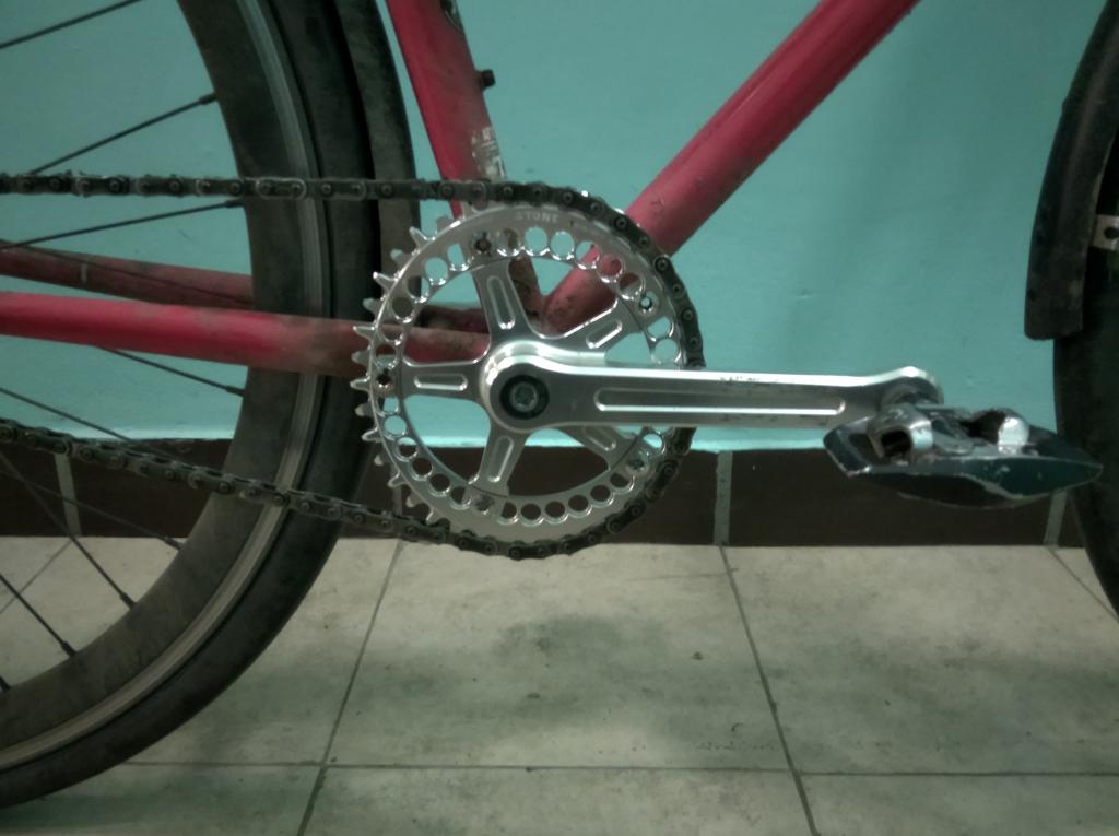

Дело было вечером... После стирки и мытья, с подачи Высших сил удалось найти в моей помойке шатуны, и я наконец решил превратить фикс в НЕфикс, С ОВАЛЬНОЙ ЗВЕЗДОЙ.
Старой, БУшной.
Очень надеюсь, что овальная звезда позволит получить большую эффективность прохода мёртвых точек, благодаря уменьшению скважности импульсов ШИМ-модуляции!
В отличие от фикса, овальная звезда сокращает время прохождения мёртвой точки, а значит и скорость не будет успевать сильно снижаться перед следующей силовой фазой.
Денег на натяжитель нет, решил проверить теорию LT, что вроде бы должно работать и не слетать...
[youtube]http://www.youtube.com/watch?v=tHN-vygnsQ4[/youtube]
:arrow: http://www.youtube.com/watch?v=tHN-vygnsQ4
В силовой фазе натяжение нормальное, это хорошо.
В мёртвой точке - слабее.
Завтра проверю на ходу. Сьезжу, конечно же в ТЦ "Петровский", а если схема окажется жизнеспособной, то и поезжу на работу.
Добавлено через 8 минут 32 секунды:
Отношение 38:17. Шатуны 170.
Крейсерская скорость на частоте 100 будет в районе 28км/ч. Но поскольку это уже не фикс и звезда овальная, скорость может быть и больше.
Также, интересно проверить работу овала при работе стоя на горках. На сингле без этого не обойтись, увы.

После перевода на свободный ход, установки овальной звезды, укорачивания шатунов и небольшого понижения передачи, данный велосипед позволил намного лучше снимать с меня мощность под нагрузкой!
Ну и, стоит перечислить появившиеся преимущества нефикса перед фиксом.
1. Свободный ход. Теперь не нужно тормозить на спусках, даже плавных.
До сих пор весьма сложно отучить себя крутить педали при торможении. За два сезона езды на фигсе это глубоко засело в мой "контроллер". :-)
2. На неровностях можно ставить педали горизонтально и проезжать их накатом, не вредя ногам. Также, от седла отрываться, освобождая кровоснабжение. Лежачие полицейские, к примеру. Также, их можно объезжать, не рискуя задеть вращающейся педалью бодюр.
3. Велосипед можно разогнать несколько быстрее, чем по калькулятуру передач, засчёт свободного хода и овальной звезды.
4. Возможность форсировать лужи накатом, ставя педали горизонтально и не заливая водой обувь.
5. Возможность заезжать на бордюры подёргивания руль, не слезая с велосипеда.
Раньше это было лотереей: заезжал только в тех случаях, когда был уверен, что шатун в подходящем положении и педаль не чиркнет.
6. Перспектива апгрейда трансмиссии планетарной втулкой. Хотелось бы это сделать вне зависимости от прихода приза.
Недостатки грамотного фривила перед фиксом? Их НЕТ! Овальная звезда лучше всего из мною перепробованного устраняет мёртвые точки и даёт твоим ногам лучше отдавать мощность. Остальные приводы, конечно тоже интересны по своему, но все они медленнее.
Скатался сегодня в Петровский, потом в верхние Лихоборы и обратно в Петровский.
Был ожесточённый бой с Бесами и результат - жестокое поражение. Сверхудачу прям из под носа увели. Матерюсь до сих пор.
От того, зажарил в подъём у англошколы по 7% участку 24...23км/ч стоя, распугивая толпу и собак, а потом по оставшемуся 3% участку 25 км/ч уже сидя.
Фикс так не ездил! На нём было обычно 18 стоя и потом 22 сидя.
Итог: на фиксах больше не собираюсь ездить.
Голеностопы жалко, и вообще весь изврат, см выше. Товарищу Мухо привет и пока.
Добавлено через 3 минуты 12 секунд:
Крейсерская скорость действительно оказалась 28км/ч на каденсе 100. Можно кратковременно местами до 30-32, на каденсе 110+, но при этом нагрузка приветствуется. Жду зарплату и планетарку 3 ск. Насчёт натяжителя не знаю, пока и без него прекрасно.

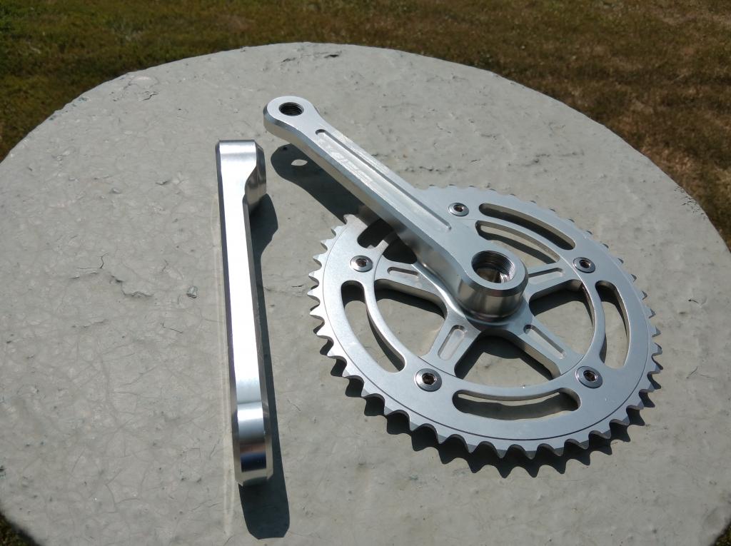

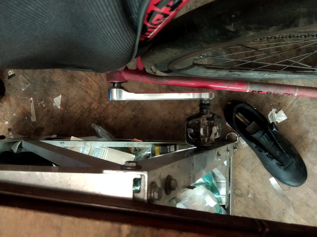

Чудом нашёл и отхватил последнюю, в Спортресорте.
:arrow: https://sportresort.ru/catalog/element/8357/
Похоже, это предел моих мечтаний по части минимума Q-фактора.
Предыстория.
Две недели ездил почти каждый день на бывшем фиксе на трансмиссии 38 (овал):17 и шатунах 170.
Ускорение просто собачье, велик рвал с места и выходил на 30-31км/ч очень резво и резко.
Но, в виду низкого отношения, частота на этой скорости слишком высокая, чтобы её держать. Ну и Q-фактор МТБ системы немал.
Решил перейти на более короткие шатуны 165мм. К сожалению, чтобы поставить мою Зеленоградскую овальную звёздочку, в продаже шатунов 165мм не нашлось, а вариант с АлиЭкспресс по отзывам и видео у всех ломается. :-(
Пришлось ставить 165 шоссейные шатуны и круглую звезду. :-( Да, езда на сингле, да ещё и с круглой звездой - очень оскорбляет мои чувства.
Было: 38 (овал): 17/170.
Стало: 39 (круг): 17/165.
Что ж: ускорение ожидаемо стало более тяжёлым, но держать крейсерские 30-31км/ч стало вполне нормально. Сидя в седле по прежнему получается ехать в 4% горки на мосты 25км/ч.
Также, работа стоя стала более более анатомичной хоть и педали стало крутить более туго.
Овальности очень не хватает. Совершил вчера первую в жизни покупку на АлиЭкспресс. Заказал овальную звезду на 40т:
:arrow: https://m.aliexpress.ru/item/3296099082 ... 1654972216
Овальность там чисто символическая, но лучше так, чем никак. :roll:
Ну а пока звезда едет, Вселенная сделала подарок в виде системы со сверхузким Q-фактором, что надеюсь позволит вкупе с короткими шатунами, высоким каденсом и вставанием с седла, уменьшать компромиссы одной передачи.
Уже поставил.
Было:
Стало:
Без того энергоэффективный и очень мощный велик теперь наверно станет ещё эффективнее.

Легендарная* звёздочка с Али пришла с большим опережением графика! :o
*На весь многомиллиардный китай овальными звёздами торгуют всего полторы фирмы и выбор крайне невелик. А а зеленоградцы производить перестали.
40т - самый малый размер овала, который можно поставить на пятилапку 130 BCD. Овальность 8%.
Очень переживал, что не встанет нормально, но в итоге пришлось подпиливать только одну лапу, выходившую в габарит цепи.
Трансмиссия сейчас 40:17х165мм, узкий Q-фактор + овал. Классно же!
Третья неделя отдыха, отпуск по велотеме провожу 100% на горбатом.
На мою старую скрипучую медленную телегу не тянет: хочется в городе динамики и драйва, плюс сухой спины. Прошёл лигер десятку теперь его обслужить надо, на что ни денег ни желания нет.
Велик ОЧЕНЬ энергоэффективный и мощный. В анаэробном режиме рвёт всё и всех, КАК ТУЗИК ГРЕЛКУ.
Стоя на педалях в 7% горку зачётно жарит 22км/ч, на 9% 18км/ч.
Сидя в седле на 4% эстакады уверенно идёт 24-26км/ч. А это больше 300Вт.
Крейсерская на площадке - 30-32км/ч, которую можно держать против среднего ветра, по участкам.
