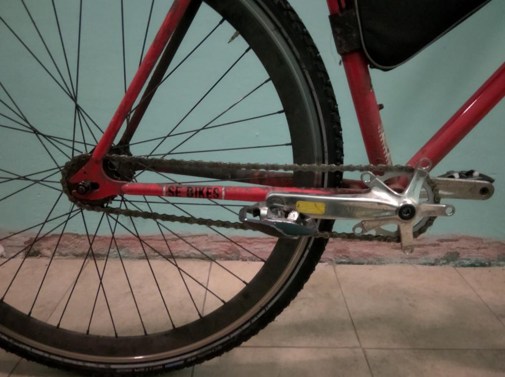

Вот, сейчас перестираю и предстоит испытать фикс в условиях снежной Москвы, которую завалило всю ночь, чем напугали по телевизору.
Перобувка ляса обошлась в 14+ кР, и я очень надеюсь не разочароваться, что не купил вместо этого новые кроссовки и т.д.
Сейчас пока главное разочарование, что руки трясёт жутко. Мухо наверно мазохист. Вилочку амо очень хочется, без демпфера, чтобы не замёрз. Но каково будет с ней ехать стоя - вопрос открыт.

Ну, уже не богатенький. :( Кроссовки, конечно, были бы сейчас более разумным приобретением.
Съездил в магаз 2км, там, где перепахано, фикс швыряет в стороны , но пока не грохнулся, переодически ставя ноги в снег, что конечно же не радует.
Я ещё не теряю надежду обучиться зимней езде в 10-20см снегу, без съёма ног с педалей, прокачав свой скил и обновив прошивку. Контакты помогают выгребать. Компьютер поставил, скорость 10-16км/ч (когда трясёт чаще первое). Максималка по асфальту около 20.
Сейчас укомплектовался и задача катнуть в ТЦ "П". Надеюсь взять грунтовую горку без срыва колеса...

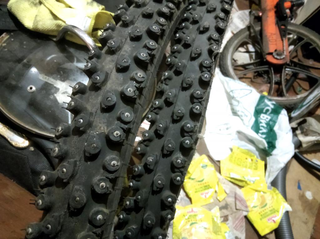

Плюс ещё и резина была вот эта:
Мне она видится лучше, чем Швальбе ISP, правда на последней я не ездил.

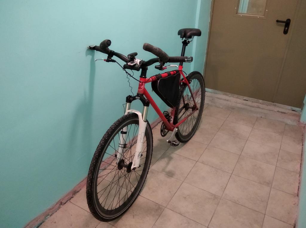

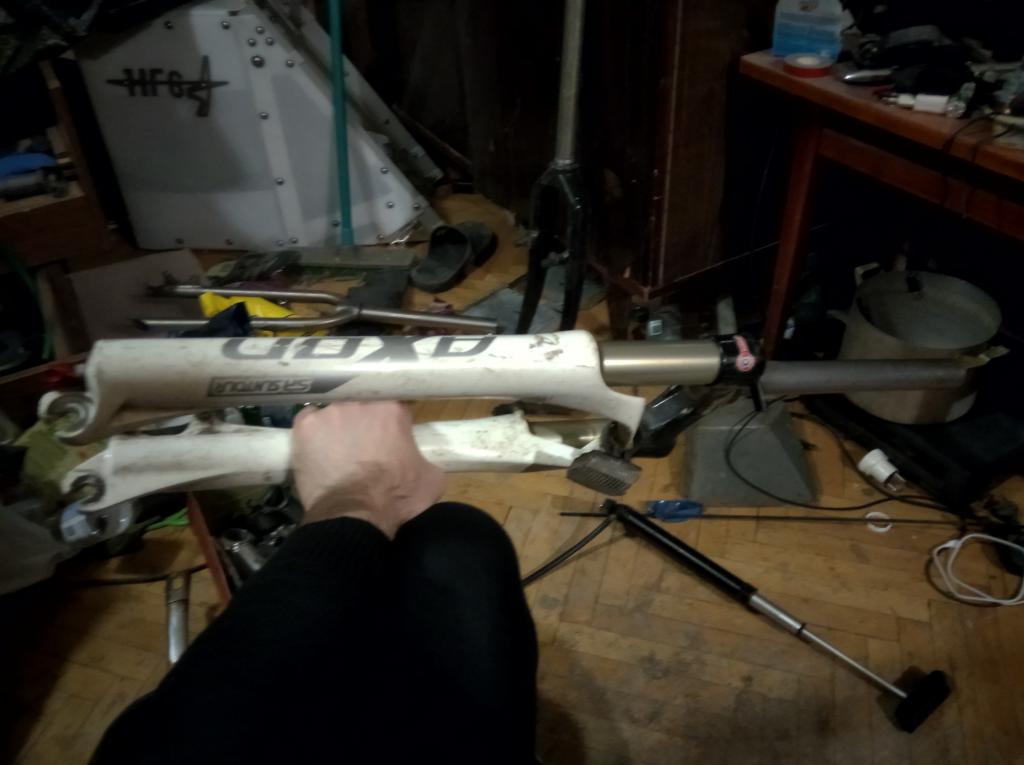

Похоже, подарок от Вселенной, который может спасти фикс до зарплаты.
Невыброшенный воздушно-масленный вилёж 2012 года, SR Suntour Axon.
Не выбросил скорее из настольгических соображений.
Работа его меня не радовала, но, надеюсь, с ним будет лучше, чем без него.

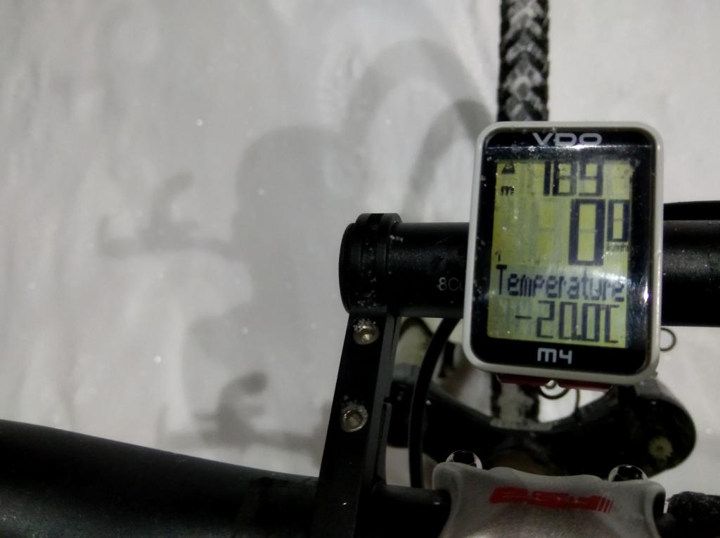

Воздух в -15...20? А чё делать то? Ну, подкачаю на улице, типо. Перед заносом в дом - сдую, чтобы не взорвался.
В общем, думаю оставить только один задний тормоз, а вперёд вкорячить этот несуразный вилёж. Но не сейчас...

я на воздушной Tora ездил круглогодично сезонов пять - ничего качать не надо.
а вот обслужить твою вилку явно нужно - сменить масло на АЖ-12т или на масло Джонсона Бэйби "после купания".
проверено в -27. работает. хотя, "как летом" работает примерно до -20-22.
это же масло и в тормоза на замену минералки можно.

Никогда не менял в вилках масло. :oops:
Просто менял... Вилки: переполнилась пепельница - меняем автомобиль (с).
А жаль: там небось специальные ключи нужны, а у меня их нет. :roll:
:happy-smileyinthebox: Ни-че-го себе! :o :shock: :D Это видимо у вас кто-то также ОЧЕНЬ хотел кататься, но дома ничего под рукой другого не было.
Вот уж не догадался бы, ввиду своей зашорености... Спасибо..
О, да! Наверно им можно мне и уплотнитель штока инструмента смазывать, а то подсолнечное добавляет лишний запах и несуразное...
Кстати, а в виду его ожидаемой сверхжидкотекучести, когда опять -2 будет, как оно себя поведёт? Не польётся из камеры в камеру?

Кошмар для Мухи:
Обновил трансмиссию до версии 26:18.
Ну и руль опустил.
Из плохого - появиласт с новой звездой небольшая эксцентричность. Японцы и так опозорились. Что ж, надо испытать...
тыщу раз говорилось - это из-за неправильной посадки.
Тебе виднее... Правда на других рамах тоже зимой и тоже с замёрзшими вильками - я не помню, чтобы так ныл от вибраций.
Кстати, что стоит отметить: руки трясёт и бьёт, но они, вопреки ожиданиям, не немеют!!! Видимо, летом/осенью они немели от статичного пережима на ровном асфальте.
#дебилблть!
А что мне несмазанным настраивать и тягать? :D
бери RST Killah или FOX 40. лучшего на твой крокодил не поставить
Изучу, спасибо. Сегодня начал прводить соцопрос у велоспедистов на улице, работают ли сейчас вилки? Парень вот сказал, что нет и он намеренно её ещё блокирует, чтобы не сломать.
А у тебя всё работает и прям ПЛЮШЕВО? :o

Сообщения: 13789
Благодарил (а): 1370 раз.
Хо-ро-шо. 8)
Обкатал 11,5км по окрестностям, пособирал горочки, порассекал по равнинкам. Что могу сказать: с более низкой передачей , фикс стал более безграничным. Лучше режет снег и главное, теперь крутые горки доступны сидя. Стоя, как и прежде, болгаринг, но более терпимый.
Максимальная крейсерская - 18км/ч. На ней погонял по чистым аллеям парка. И, что хорошо, задубевшую стиральную доску там, где просто жутко трясло, неплохо присыпал лёгкий снежок, от чего сегодняшняя покатушка оказалась самой кайфовой. Особенно от того, что фикс доведён теперь до ума.
Атмосфера праздничная, очень красиво и безлюдно. Температура -20. Нужно купить более продвинутые перчатки, ну и карбоновый руль с неопреновыми грипсами был бы кстати, для полного счастья. А так, приходилось переодически активно кулачками работать, не держать сильно и по возможности меньше браться за тормозную ручку.
