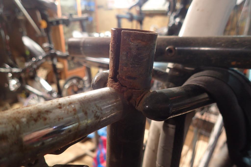

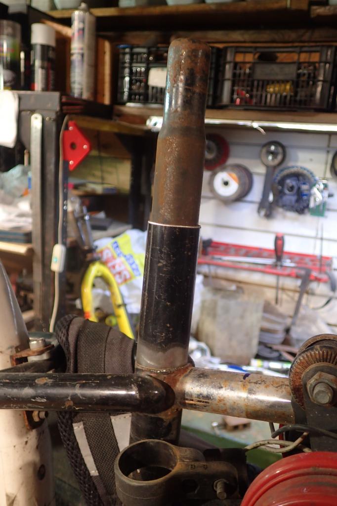

Тем временем рама сломалась. В этот раз отломался подседельный хомут. В него вставляется спинка. А поскольку она была вставлена по классике, на чуть-чуть, лишь бы зажалось, потребовалось всего 10 лет, чтобы подседельная труба лопнула.

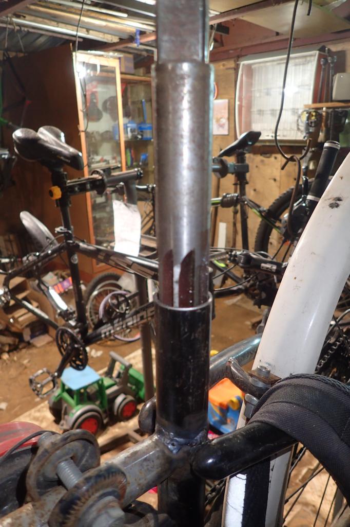

Отрезал отломанный пинус, сделал новый из куска от этой же рамы, подогнал и приставил при помощи кондуктора из старого подседельного штыря.
Внутренний диаметр прошёл развёрткой, убрав фрагментарные проплавления насквозь. Т к соединение варилось встык, и местами с зазорами. то без проплавлений никак.
отломанный пинус
Блин, Шурикен! Только себя хотел успокоить, и без фобий расслабиться на своей старенькой стальной раме... :roll: :x :(

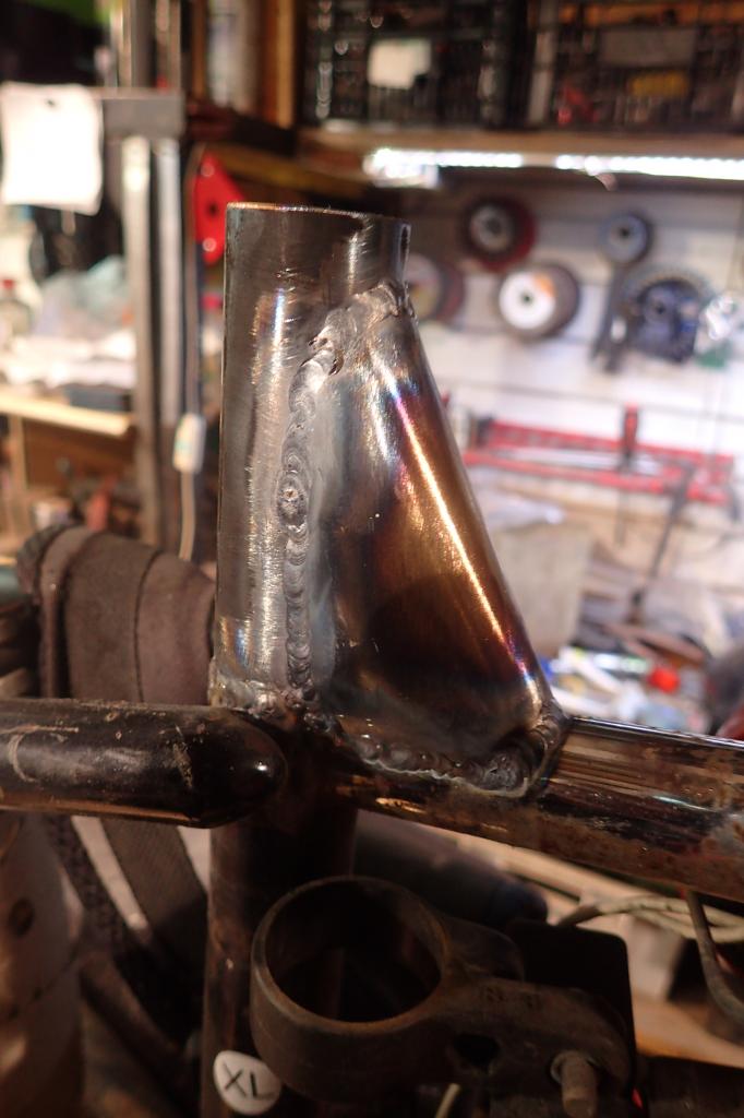

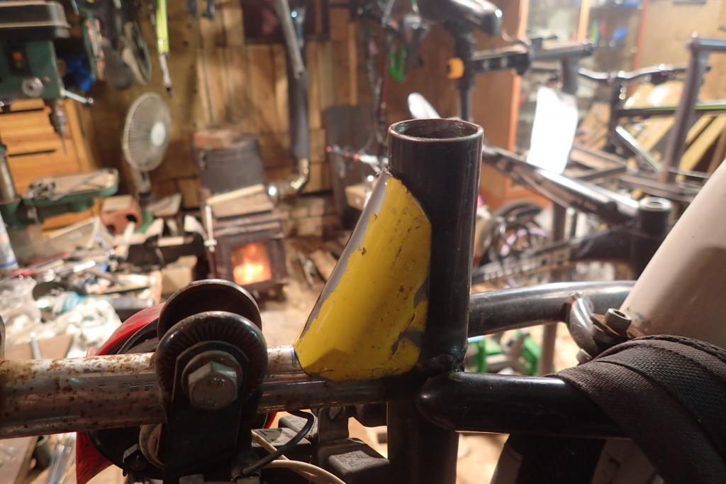

Теперь настала очередь радикального усиления.

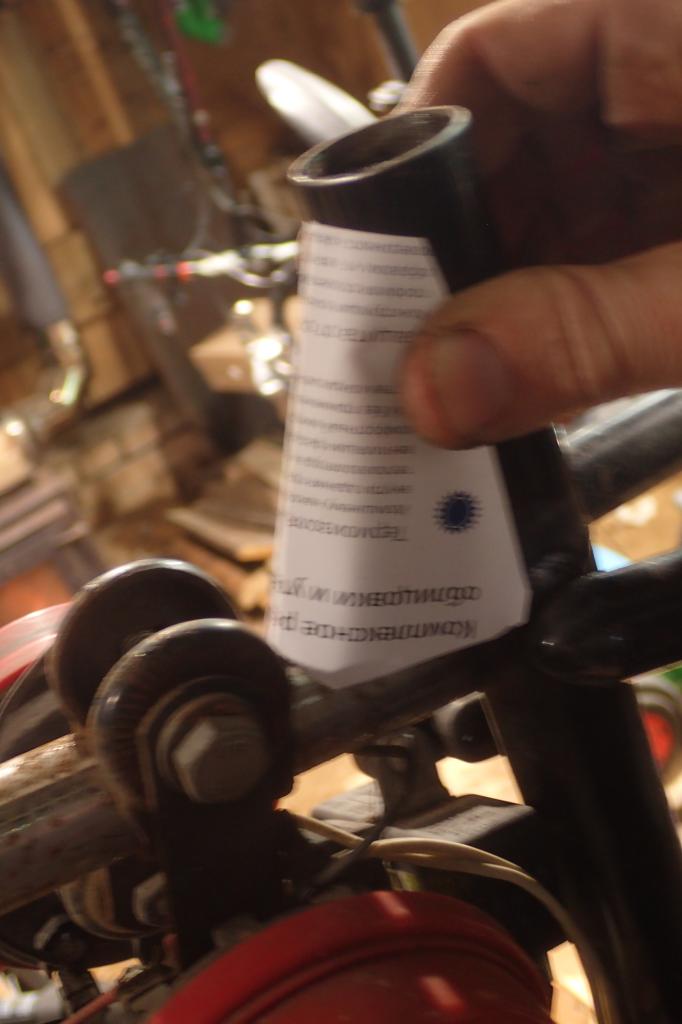

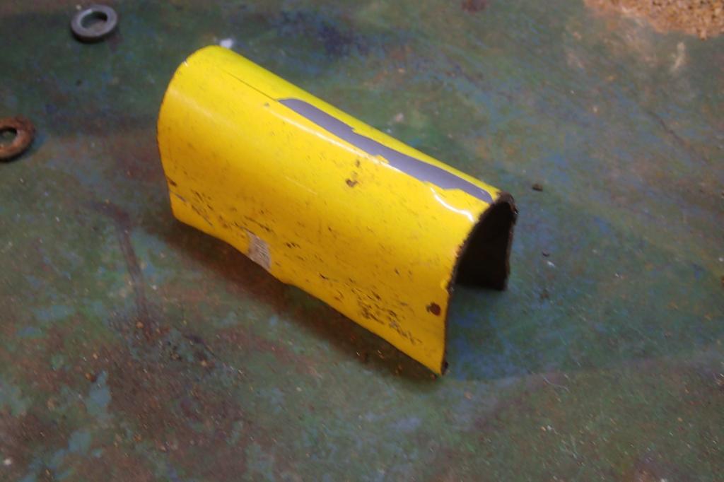

Нашёл подходящий кусок трубы, подплющил его и распустил вдоль. Из бумаги сделал модельнку. Потом подогнал оригинал и обварил его.
