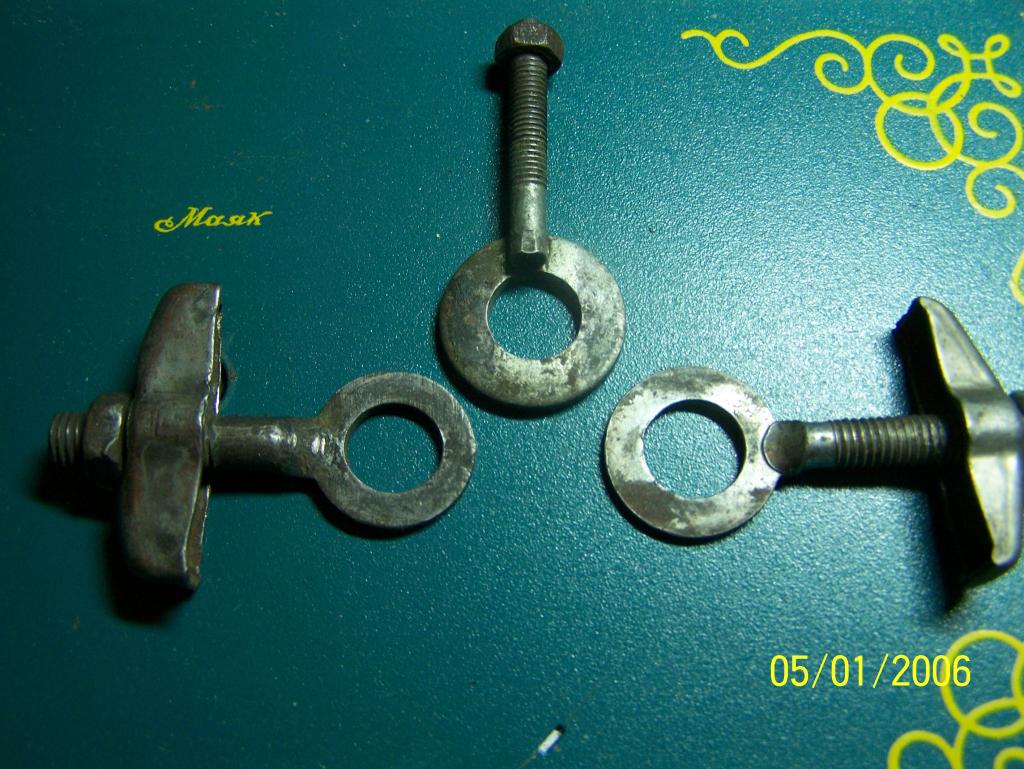

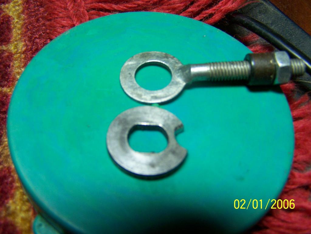

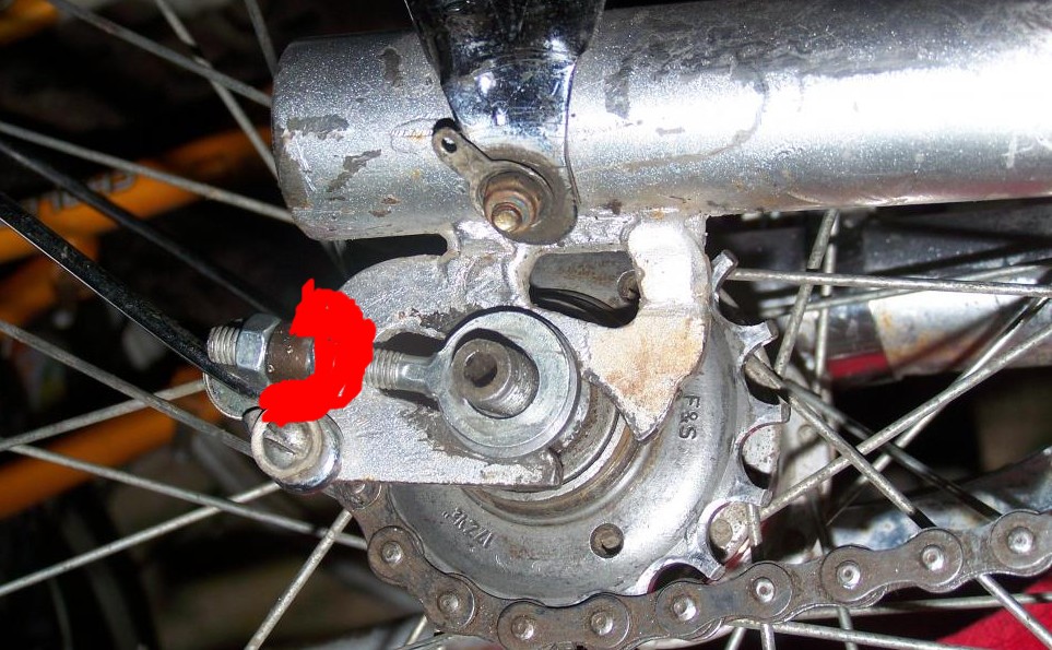

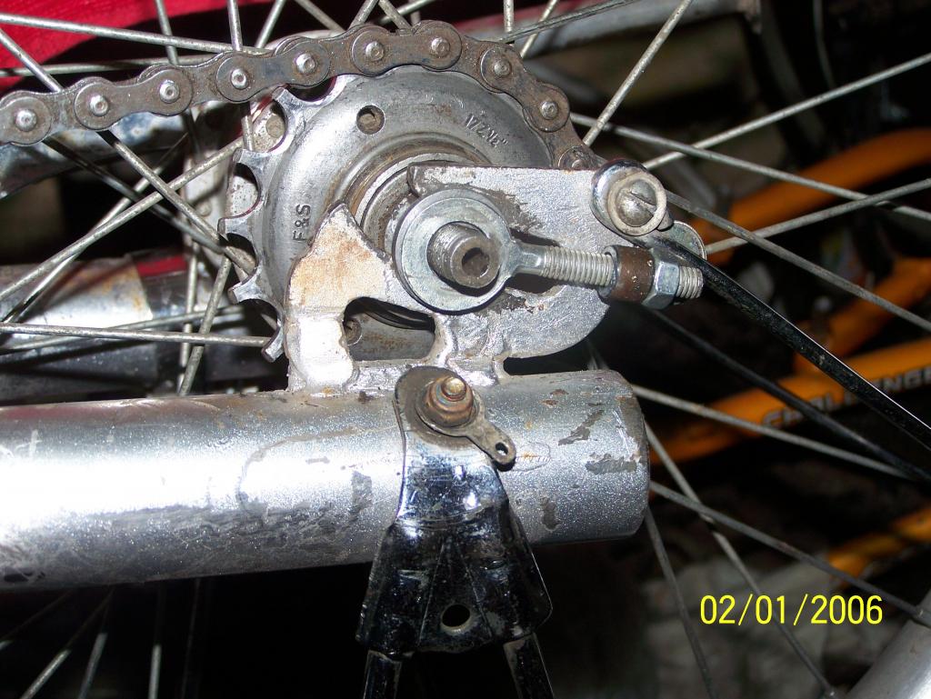

Натяжитель цепи-как сделать?
1. Приварить к толстой шайбе 4 мм часть болта М4, сделав зарез;
2. Взять готовый (завалявшийся) натяжитель, но он ассиметричен (разные привалочные плоскости);
3. В комплекте планетарки есть шайбы от проворота оси, например, с рифлёнкой, которая не в соотоянии зафиксировать сползания оси колеса. Заморочка ещё та, и кончается это тем, что Вы срываете резьбу;
4. Гайки я научился делать слесарным способом, правда, берусь за это с неохотой;
5. На рифлённой шайбе делаю зарез+ боночку для приварки, и всё.
Добавлено через 4 минуты 19 секунд:
Плюс 2 файла:
Добавлено через 5 часов 46 минут 8 секунд:
Или вкрутить упор клещевого тормоза, или самодельный.
Комментарий к файлу: Натяжитель на оси задн. колеса
Комментарий к файлу: Натяжитель и выборка в шайбе.

Мне кажется, проще пропилить болт, да и зафиксировать для сварки в пропиле шайбу проще
Владимир, "фирменные" натяжители идут все под М5.
У вас все нормально на самодельном, только я делаю упор гайки через согнутую большую шайбу пополам. Болт натяжителя выходит в отверстие, бока шайбы цепляются как на рис.
Шайба толщ. 1.5 мм, болт М6-резьба накатанная, стержень Ф=5.5 мм. Куда деть его толщину?
Вот, Александр, проблема, и я её решил успешно, уже подтягивал провисшую цепь. Вникни, и не будет проблем, у кого планетарка.
Добавлено через 20 минут 36 секунд:
Есть у меня и такой. Фишка в том, что я делаю зарез в контактирующей шайбе планетарки под выступ стержня натяжителя: см. файл дополн., справа-поставленный со стороны цепи.
Добавлено через 9 минут 41 секунду:
"Скользкий2 вариант. И не для этого случая. В мопедах отогнута проушина с отверстием. Хороший вариант.
Добавлено через 4 минуты 24 секунды:
К посту №70. Перевёрнуто фото-этого не могло быть, вот чудеса.
Добавлено через 3 минуты 12 секунд:
Велосипед был перевёрнут. А я не обратил внимания на радостях.
Комментарий к файлу: Самый лучший (расплющенный)

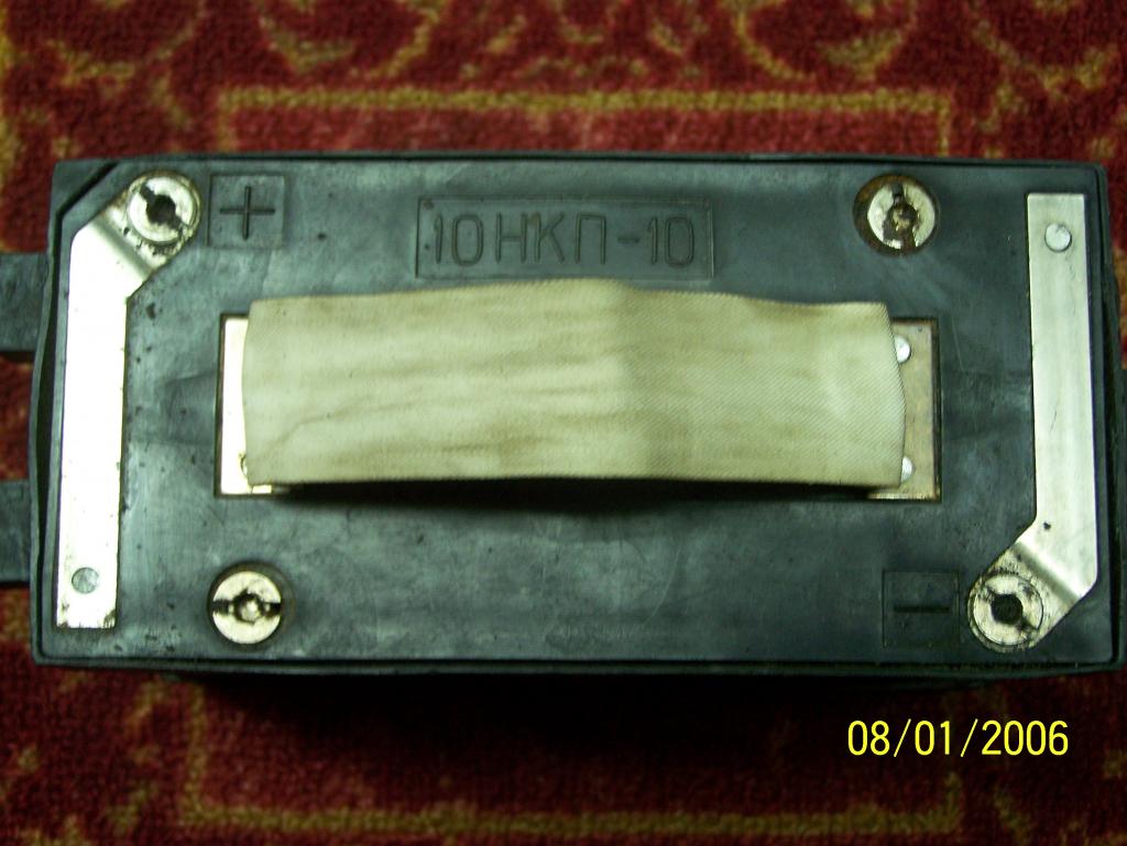

Есть проблема со щёлочными аккумуляторами 10 НКП-10 (Сов. союз). Знатоки расшифровывают: 10 никель-кадмиевых банок, 10А/ч. Ничего такого там и в помине не было (10А/ч). После замены электролита и зарядки параметры не изменились. Только на освещение и пригодны (5 Ват). Что посоветуете?
Комментарий к файлу: Батарея аккумуляторная 10 НКП-10.

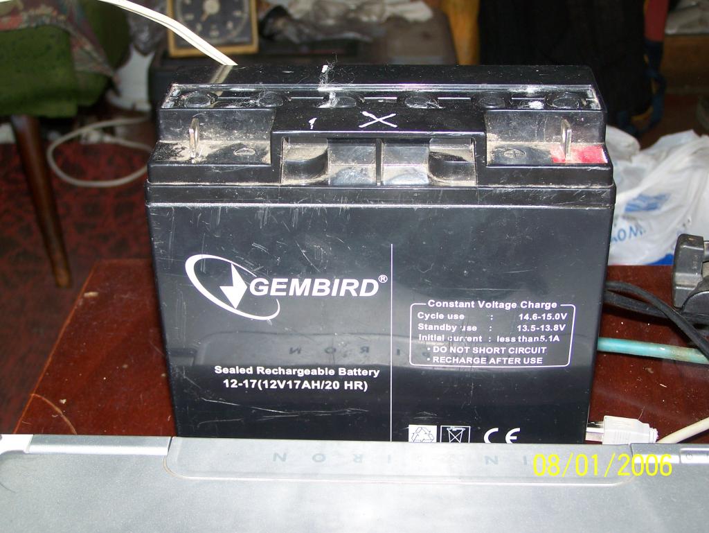

1. Отличный вариант, беру. Зарядное есть. Узнаю цену за две батареи по 12В.
2. Пара гелиевых батарей (тяговых) 12ВХ12А/ч стоят 1200 грн (48 дол.).
3. Пара гелиевых батарей (стартерных) 12ВХ7А/ч=1000 грн (40дол.).

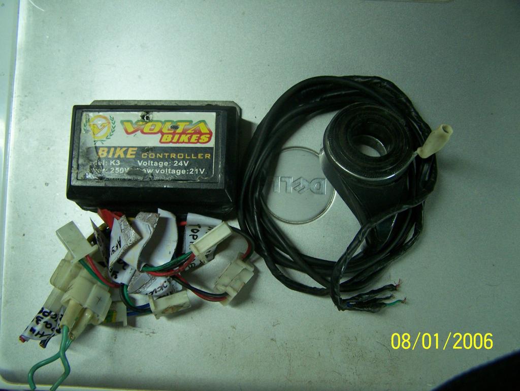

4. Контроллер имеется, но разъёмов-волосы дыбом, и столько же проводки.
5. Практикуюсь на 12ВХ20А/ч (одной батарее) прямым втыком, но при разгоне.
Переключатель (клавиша)-качалка. Эффект не большой, тянет только на плоскаче. А экономит время в двое (?). Лежит на неподрессоренном багажнике боком.
6. Что ещё. У нас жарище +35*, я плохо переношу, заливает глаза. Не знаю, как это влияет на акум., его А/ч. Несколько лет не использовался. А купленный раньше акум. (в "Радио"), оказался использованным, был потёртым с низу-признак эксплуатации.
Добавлено через 16 минут 17 секунд:
+ 2 файла:
Добавлено через 2 часа 28 минут 40 секунд:
Дополнительная информация в VOLTA BIKES.
Комментарий к файлу: Комплектация: контроллер+гашетка
Может вы неправильно заряжали? Это оказывается не очень-то просто.

никель-кадмий прошлый век. эффект памяти, меньшая нагрузочная способность и емкость.

Ну и что? Свинец так вообще позапрошлый, а ведь до сих пор зачем-то выпускают. Видимо кроме недостатков есть и преимущества.

dim недостатки кадмия слишком велики - особенно "память". а свинец дешев и не боится глубокого разряда и перезаряда как литий.
Может быть, сосед сказал, помогу, нет проблем и принёс поллитра щёлочи.
В настоящее время отговорил ими заниметься, но я их покупал у железячников, они красивые и относительно лёгкие, 3.5 Кгх2=7 Кг. На первый случай то, что надо.
"dim", очень признательный за предоставленную информацию. Это не отразимо. Я имею в виду рекомендации по восстановлению щёлочных аккумов. Кто он, эта светлая голова.
Так не надо заряжать неразряженный аккумулятор. И это лечится несколькими полными разрядами. А недостатки компенсируются достоинствами, иначе бы их не выпускали.
Ещё как боится.
Участник форума "электротранспорт" под ником tvigor из Луганска. Больше ничего не известно.

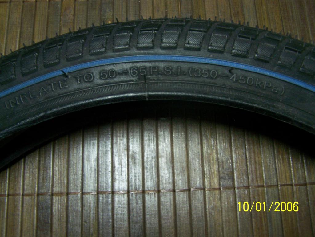

2015 г. Купил 3 комплекта (покрыхи+камеры) 20"х2,125, 50-65 PSI? (350-450 KPa) на перспективу. Но на моём "Синдроме" на заднем колесе при 3-х атм. всегда корд перетирает камеру.
Поставил указанный комплект- покрыха+камера, под 3 атм. но не надолго, Стрельнула камера 0.5 мм пищинкою.
Поставил старую покрышку, выстилив рарушенный корд скотчем+новая камера из комплекта Надолго-ли.
Даю 2 файла:
Так это же мусорные, поддельные покрышка и камеры. Зачем вы это покупаете?
 Заголовок сообщения: Re: "Комфортные велосипеды" Владимира Мазурчака
Номер сообщения:#80  Непрочитанное сообщениеДобавлено: Ср июл 20 2016 22:37
Они мне понравились, тем более, что параметры подходящие. Я их обнюхивал, ласкал пальцами их внутренности, лизал, смотрел на просвет. Раньше такие купил другу, что под зонтиком ездит. Сказал, что без проблем, зиму простояли накачанными.
Вопрос- зачем, ну, скажем по деньгам, или тупо "бюджетные". Может у кого-то так стреляло.У меня это не единичный случай-явное круглое отверстие, как просверленное.
Минимальная цена комплекта 150 грн ($6).
