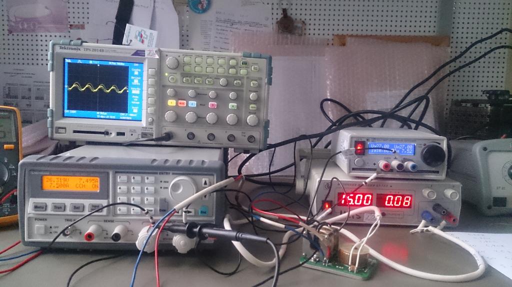

P.S.: потравлю душу Балору электронной нагрузкой.
Нашёлся повод взять.
При 27В и 7,5 А, пульсации на ней около 2В и 9кГц.
То есть, для тренажёра можно считать, что без пульсаций. Единственно, при мощной работе, 400Вт может не хватить, к примеру, когда стоя давишь, в пиках скорее всего больше 400, при средних 350.

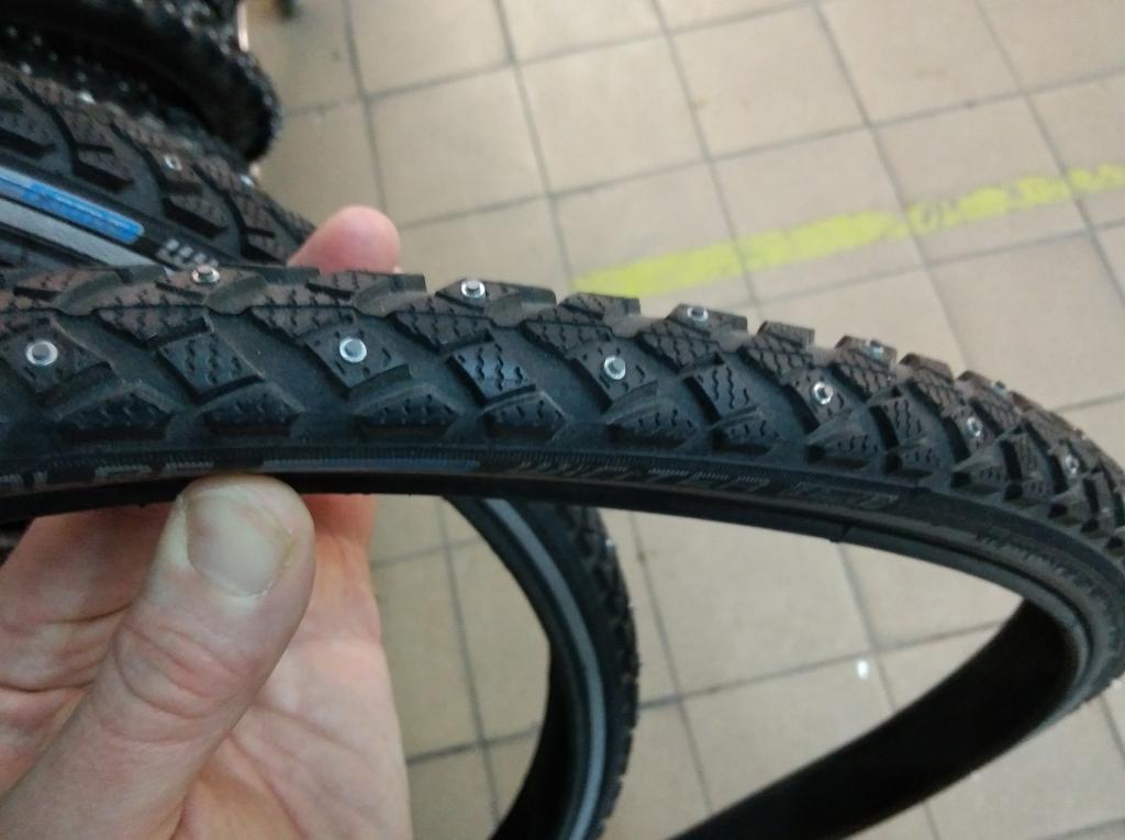

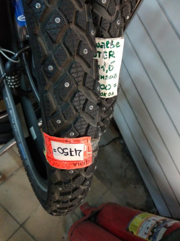

Приезжаю в Сокольники и сразу же с первой попытки нахожу искомые шины!!!!! :o
Да, как и ожидалось, шина 700х30 оказалась двурядкой. Я сам особо и не надеялся на четыре. Но она УЗКАЯ, и мне прям ОЧЕНЬ интересно постичь её в тех условиях, где позорно зарывался мой МТБ на злой широкой шестирядке 2,3".
Интересно, разоблачу Мухо в очередном зазнайстве , или начну безгранично рассекать зимой на фиксе, не только в ТЦ "П", но и впереться в Крылатское и попробовать сделать кружок на отношении 30:18!
Но это ещё не всё! Сбылась мечта прошлых сезонов и в продажу выбросили шины Шальбе 20" шириной 2,1" :o
Можно поставить на лигерад вперёд её, взамен моей дейстующей узкой несуразицы, а в зад - Швальбу ISP, которая теперь тоже валом лежит в Сокольниках, по цене в 6500.
В общем, сегодня по находкам ВАУ х3! 8)
Радует ассортимент, чем местные ещё недавно похвастать не могли: то санкции, а потом ешё эта корона.
Думаю завтра закупиться, но для начала только две узких шины на фикс...

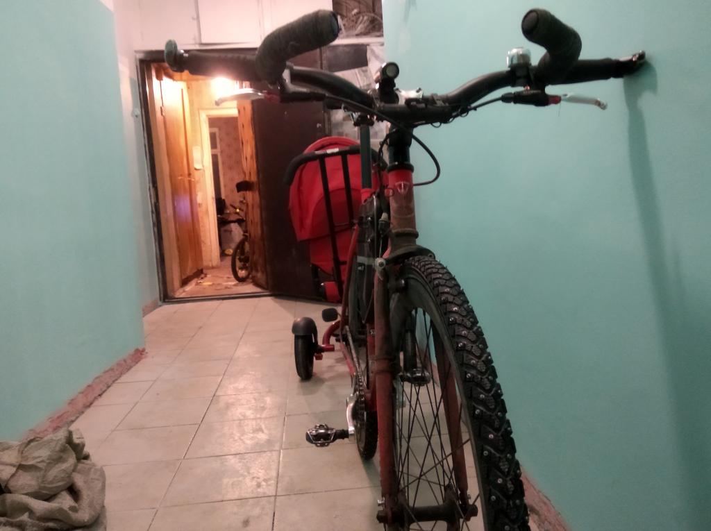

Ошиповал фиксяру, сезон мжн скзть частично не закрывается.
Мухо, да и здравый смысл натолкнул на четырёхрядку, но в Сокольниках её не оказалось, но нашлась двухрядка Швальбе Винтер 700х35, но с пустыми местами для шипов. Было предложно... Тадам! Ошиповать вручную прямо на рынке, сделав её чеиырёхрядной.
Добавили по бокам ещё два ряда, причём нашлись победитовые шипы большей длины. В итоге получается ещё более цепко, чем в стоке. Огромная благодарность продавцу Игорю за титанический труд втечение нескольких часов, что ошиповал. Рекомендует обкатать шину сперва на пониженом давлении и с ограничением по режиму, чтобы усадить шипы. Сейчас, наверно, надо катнуть. Блин! Третий выходной пропускаю стирку и мытьё...
Добавлено через 3 часа 8 минут 26 секунд:
Прокатился около двух часов, проехав около 15км. В парк Северное Тушино и обратно, с заездом в магазин.
Первое. Трясёт руки, когда едешь по перетоптанному снегу хорошо утрамбованных аллей и тропинок. Приходится терпеть, переодически радуясь ровным участкам.
Второе. Шины хорошо держат на льду.
Дальше отмечу то, что по тропинкам едет, но покидать их пределы не получается: где неутоптано, там зароешься.
Передача понтженная (30:18) приходится кстати, поскольку на пологих горках едешь стоя.
Когда едешь в более крутые горки, проскальзывает колесо, но ехать можно, порй даже по льду. Но на наиболее крутых, вроде той, что от подводной лодки, колесо проскальзывает вплоть до остановки. Получается непростой квест, как его загрузить. Либо крутить всиловую/вломовую сидя, либо стоять , но сильно отклячив задницу.
В первом часу ночи пошёл весьма активный снег, и он сгладил неровности, сделав езду более комфортной.
Он будет идти всю ночь и весь день завтра, перед приходом антициклона.
