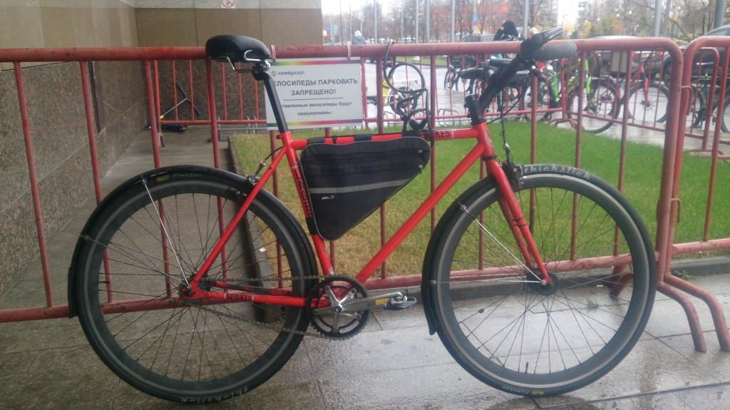

Сегодня снова поднял ему руль на прежнюю высоту: выигрыша в аэродинамике от пригибания на 2см я не ощутил, а вот спине стало хуже, да и скорость в итоге упала.
Также отцентровал руль, вынос и колесо не на глаз, а с помощью палки. Теперь углы все чётко прямые, что положительно сказалось на управляемости. Особенно, при скоростной езде на рогах.
Что ж... Пока время есть и пъятница не закончилась, надо катнуть с ветерком на Славянский Бульвар, на фиксе...

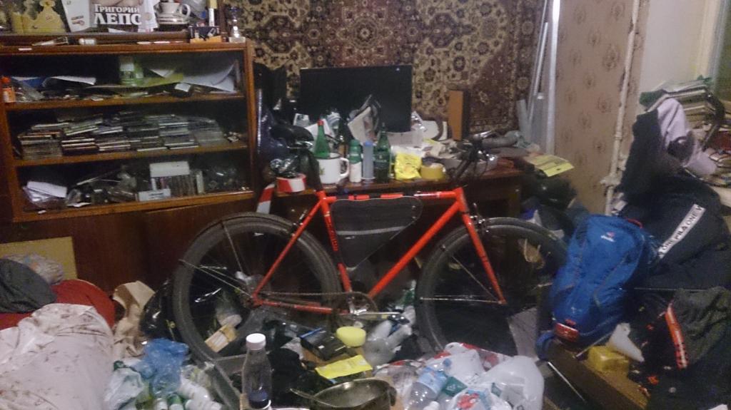

Всё. Теперь, наверно, надо немного с великами остепениться и попытаться разобраться с этим:
С чего вот такой пейзаж? Так времени нет, бесы вредят (см. выше). А в те дни, когда не вредят - тем более его нет. :-) :D
Надо :chores-mop: :chores-vacuum:
Коллегам обещал...

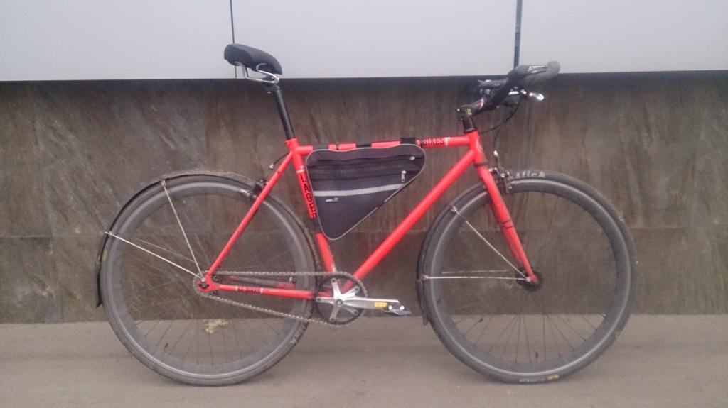

Самая энергоэффективная, скоростная и комфортная конфигурация фикса за весь сезон.
Менять не планирую.
Копируйте, пользуйтесь и радуйтесь.
Приехал в Крылатское, транзитом. По столу 30 без напряга, на 4-5% горках 20км/ч, сидя. На 12% стоя, не рассмотрел сколько, но БЕЗ ЩЕЛЧКОВ.
Так что, Мухо, ни каких высоких передач. Учись ездить на фиксе. Ещё не поздно. :-)
Не знаю, лезть ли мне на велотрассу, или поехать на Слав. бульвар. Наверно, до покупки втулки - не лезть. :roll:
700х28с, 42:18, 172,5. Высота и угол седла и расположение руля - самые оптимальные.
Хоть бери и езжай кругосветку, не пускает лишь риск быть сбитым и отсутствие времени.

Очень часто сёдла высоки.
Пришвартовался у ТЦ "Калейдоскоп".
А там табличка о запрете парковки(?).
Седло повёрнуто поперёк(?).
Высота сиденья (расчётная по фото) составляет 1050 мм, (105 см).
Это для роста в 175 см много. От силы это = 105-15=90 см. И то, лучше ниже, чем качаться "с ноги на ногу". Более низкая посадка добавит педаляж.
Владимир, как я и ожидал: по-мазурчаковски не следите за темой, и до сих пор не знаете, какое у меня классное, прекрасное седло. :roll:
:arrow: viewtopic.php?p=4859399#p4859399
Сообщение #520, ай-ай-ай. :-)
Всем джентльменам рекомендуется: пережима нет и высочайший стандарт езды.
Единственно что, больше 73км за день пока на нём не ездил. Внутренние бока ног, в тренировочных шароварах+термухе, оно несколько поджёвывает, в виду ширины и мягкости.
Но тут, возможно, гораздо больше проблема в шароварах, а не в седле.
На следующий день всё проходит, и возможность ездить в нормальных штанах, с карманами - дорогого стоит.
