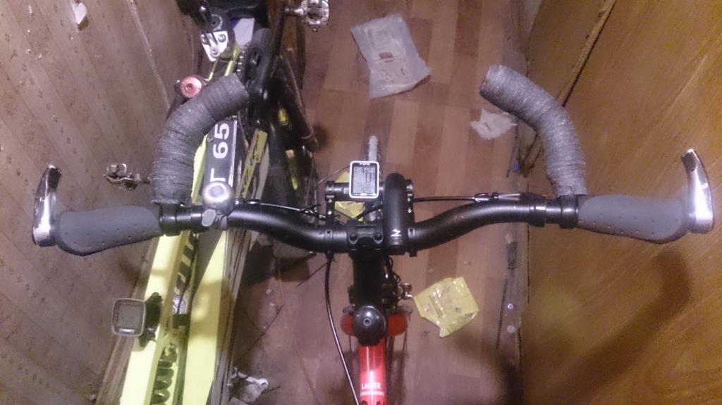

Номер сообщения:#525  Непрочитанное сообщениеДобавлено: Пт окт 15 2021 22:41
Сообщения: 13680
Благодарил (а): 1365 раз.
Поблагодарили: 508 раз.
Обновил "кокпит", для узкого хвата и
более низкой посадки.
Руль тоже узкий, но тонкий, собака 25,4. С 31,8 такой кокпит не соберёшь.
Еродинамика должна стать лучше.
Управляемость - не знаю.
Биомеханика - не знаю.
Комфорт и эргономика - не знаю.
Надо обкатать и не убиться...

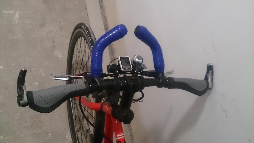

 Заголовок сообщения: Re: Переделка Stels Pilot, в инновационный фикс.
Номер сообщения:#526  Непрочитанное сообщениеДобавлено: Сб окт 16 2021 14:33
Сообщения: 13680
Новый кокпит вчера не поехал: проявил себя отвратительно не только по части управляемости
(неприличный флоп фикса сыграл в этом главную роль), но и по части биомеханики, эргономики и комфорта. Сильно пострадал
Из-за этого, даже улучшенная аэродинимика не позволила ехать быстрее. Скорость наоборот упала.
Очередной вывод, что для скорости важна не только обтекаемость посадки, но и возможность передвать энергию велосипеду, а также возможность его тактировать руками при разгоне и подъёмах.
Потерял вчера весь вечер, а сегодня и всё утро, приводя всё в исходное.
Но обновления в кокпите всё-же есть: теперь компьютер стоит на выносном столе, что позволит поглядывать на него при работе стоя, без срыва педалирования, а также, что очень хорошо, боковой свет фонаря теперь его освещает!
А это значит, что теперь не нужно ждать проезда под фонарём, чтобы снять показания. Всю жизнь об этом мечтал!
Ну и радость для Мухо: рога на сей момент демонтированы, вместо хвата за них буду периодически использовать просто узкий хват.

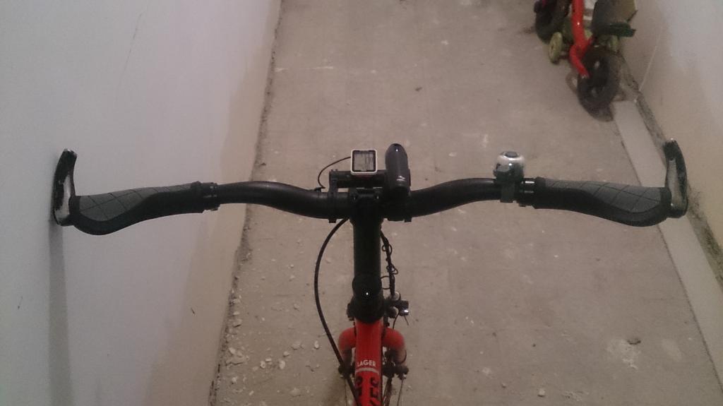

Проехал сегодня на старом руле, и обнаружил, что и он плохо едет. Заехал как прежде только после двух регулировок. Плохо запомнил угол вчера. Параметры рулевого сильно влияют на выдачу мощности. Чуть по другому руль наклонишь, и всё уже не так.
Добавлено через 5 часов 48 минут 3 секунды:
Что ж, хоть день и нерабочий, ОТВЯЗНО накатал сегодня 42км по окрестностям, по рельефчику, день реально ветреный, на стыке циклона и антициклона, но скорость ниже 25км/ч против ветра не ронял.
Порою был и дождичек, но когда Модулятор менял свой график по погоде? Заморчаваться, смотря прогноз - небезгранично! :D
Опустил плюс ко всему руль ещё на одно 1см кольцо вниз.
Стало, как ни странно, лучше спринтовоть стоя.

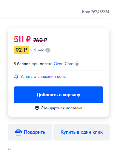

Где бы взять бутыль от кулера
Пф...
https://www.ozon.ru/product/butyl-s-ruc ... 6505603884
За это сообщение автора O-Witte поблагодарил: Modulator (Вс окт 17 2021 13:34)

Пф...
Вау! :o :scared-eek: :-o
Они продаются не только организациям? :o
Спасибо! :bow-blue: Держи лайк. :handgestures-thumbupleft:
На Озон бы я точно не догадался залезть, чтобы купить... Канистру. :D

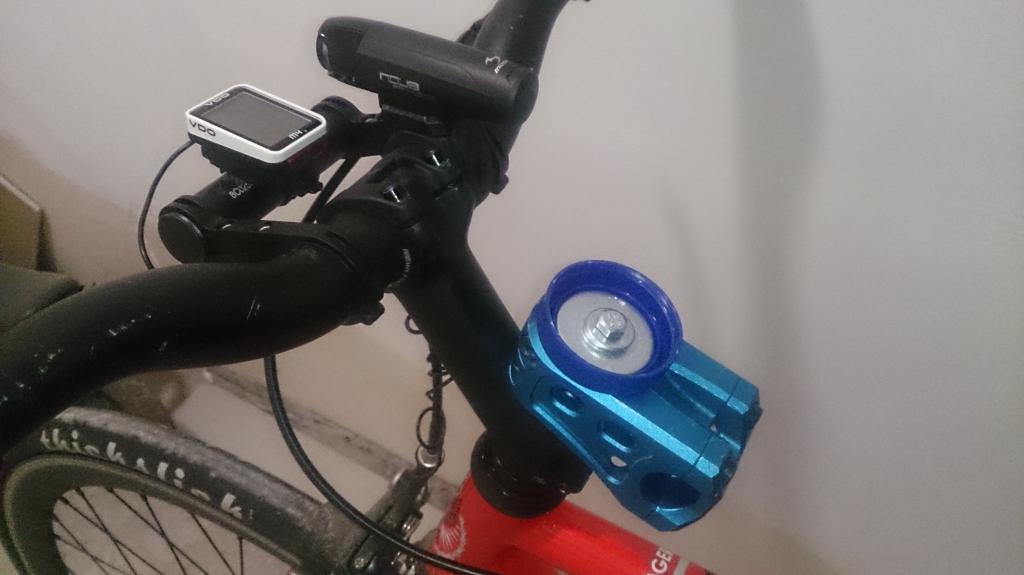

Сегодня планирую опробовать воплотить взрывную идею: установить на 6 мм болт якоря рулевой колонки перевёрнутую 5л бутылку от легендарной воды "Шишкин лес", которую, наверно, продают и в Калаче.
Привернуть хочу просто крышку, а бутыль навинтить поверх. :techie-idea: :techie-idea: :techie-idea:

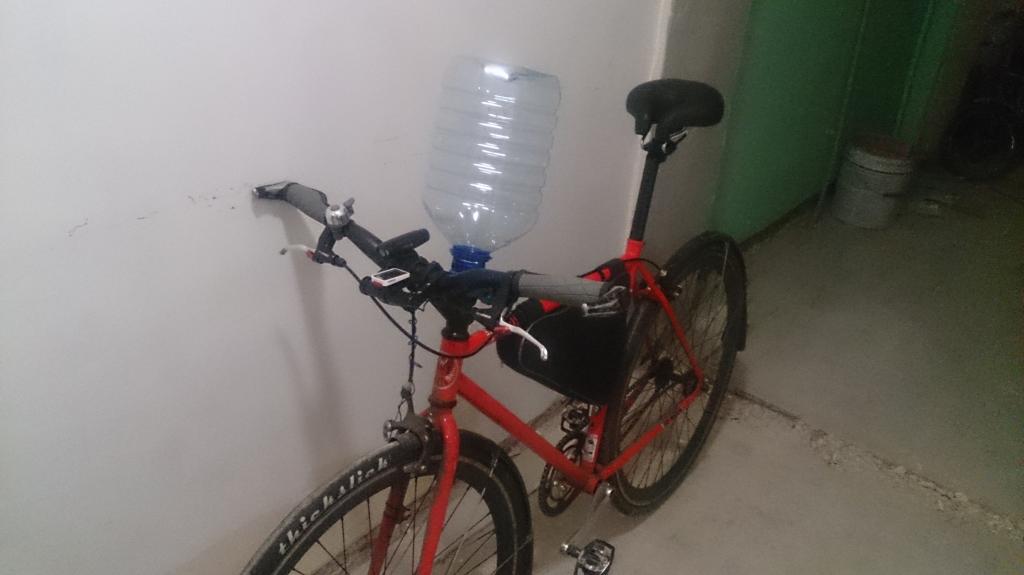

Болт шестёрка, шайба на 12, усиленная шайба на 6, гровер на 10, вынос от BMX - для создания плоскости под крышку.
Держится даже надёжнее, чем я ожидал.
Первый обтекатель на фиксе!
Проверю, каково с ним сидя и каково с ним стоя.
Сидя - точно без вопросов: только проверить, есть ли снижение сопротивления воздуха.
Вопрос по части езды стоя стоит очень остро.
Для обычного велика такой проблемы нет, там передачи, и вставать нет резона.
Добавлено через 1 час 33 минуты 21 секунду:

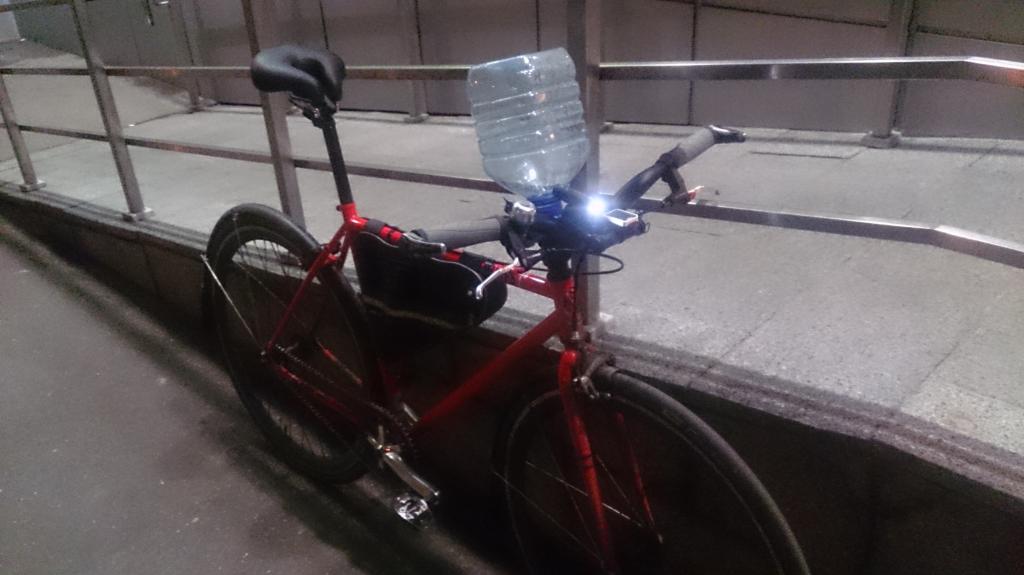

Выехал за километр на участок с относительным столом. Стал испытывать, гоняя в обоих направлениях.
Чувствуется, что обтекатель снимает нагрузку на крейсерских 30км/ч, а порой и парочку добавляет. И особенно это стало стало чувстваться, когда достал ключ и повернул бутылку плоской стороной вперёд!
Крепление оказалось очень надёжным! Провернуть крышку руками, без ослабления винта было невозможно. При езде приятный, чистый звук.
Теперь о грустном. С этой бутылкой, как я и опасался, нельзя нормально работать стоя: грудью ложишься на дно. Ногами вроде не задевал.
Нужно искать другую тару подходящей формы и с такой же большой крышкой, но чтобы она была пониже.
А пока, попробую разрезать бутыль и укоротить см на 10... :roll:
Добавлено через 1 час 24 минуты 46 секунд:
Укоротил. Ребристая конструкция позволяет делать это без скотча. Обрезал на два уровня и защёлкнул.
Всё равно при работе стоя тело до неё достаёт. Мне это не нравится.

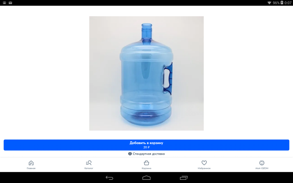

Основная надежда на большую бутыль с Озона / Яндекса.
Она будет по другую сторону руля и не должна доставать.

Фикс показал себя наиболее эффективным из всех моих горбатых вело, с такой же высокой посадкой.
А всяких обтекателей я брал в сервисных центрах (базарах) от скутеров. Ещё можно порезать эти фляги, пластиковые части убитых корпусов авто.
Ох, как вы любите всё и всех резать! :D
Да вот беда: чтобы фикс местами нормально ехал, приходится не просто вставать с седла, а буквально полировать руль ногами в стойке, что исключает установку даже разрезанной / смятой канистры.
Фикс, похоже, придётся оставить необтекаемым, хоть и бутылка реально сняла нагрузку с педалей. :-(
Оснащение руля мне очень понравилось, а тем более- освещение одометра.
Рога вернул, плюс обмотал их аж четырьмя слоями изоленты трёх типов: х/б, синей, флисовой и поверх ешё х/б. Держать удобно и не холодно, как раньше.

Вогнали накануне в депрессняк. :-| Езжу, такой на фиксе всё лето и пол-осени, ни в чём не отказываю, и тут решил почитать огромную тему сайта Велопитер:
:arrow: https://velopiter.spb.ru/forum/topic/23 ... 2/?page=23
Огромная тема по фиксам, за вечер и утро осилил добрую половину этого массива, и тут выясняется:
- что велосипед этот - недовелосипед.
- что ездить на нём нельзя.
- то и дело мелькает слово "хипстота" (ну, я свой фикс от этого избавил).
- НИ СЛОВА О "РЕКУПЕРАЦИИ", ПРОВОДЕ МЁРТВЫХ ТОЧЕК, ОТСУТСТВИИ РАЗЛАДА НОГ.
Блин, хоть бы кто упомянул? Для всех фикс - это ОБЫЧНЫЙ СИНГЛ, и хоть бы кто заступился! Все ратуют только за какой-то "минимализм" а про энергоэффективность - ни слова. :-(
Так, почитать и вменить всё написанное, так нужно как можно скорей выбрасывать этот велик! Ахтунг! :violence-axechase:
Но как же я? Езжу, езжу. Поимел наконуне 18 великов, и фикс из них почему то лучший, по части отсутствия разлада ног и общей прокачки тела.
Да, хочется более одной передачи, да, седло не даёт достойно сдвинуться назад, что не даёт нагрузитт ягодичные и перегружает четырёхглавые мышцы (стараюсь исправить коррекцией техники педалирования). Но фикс - это никак не простой сингл! :naughty: И мода/минимализм тут ни при чём.
Почему об этом кроме Мухо, меня и изменившего показания Балора больше никто об этом не упомянул? :?: А как же бреветчики? Грустно, что... :roll:

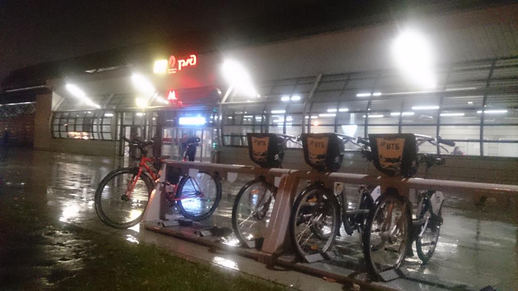

И снова день не прошёл без фикса! :mrgreen:
Обольстительная 47км поездка, целью которой стало посещение моего любимого объекта - ст. МЦД "Славянский бульвар". Несмотря на дуратскую погоду.
Впервые на вело, обычно славянюсь после работы, приезжая по МЦД. Но теперь полностью своим ходом.
Путь лежал через Щукино, Строгино и Крылатское. Живописный маршрут с рельефом. В Крылатском пообедал в "Азбуке" она там классная, прокаченная, столиков много и на каждом... Павербанки! :o Рублёвка, типа. Впервые в жизни подключил к сему девайсу телефон.
Покушав, двинулся на Славянку, минуя Крылатскую велотрассу. Эх, какой же соблазн был заехать: в этом году там не катался. Но я эту дуратскую мысль прогнал прочь: фикс там и четаерть круга не должен проехать. :(
Пристегнул фикс к станции велопроката. Она под камерами, спереть не должны.
Почти три часа провёл в помещении. Тепло, хо-ро-шо... В 21:00 решил, что пора ехать домой. На улице, оказывается, за это время прошёл знатный дождь.
Кругом лужи, что, опять полные ботинки воды будут? :evil: Но каким-то образом сильно не промочил. Поехал 21 км домой, добавив к этому расстоянию +4 км в круглосутосный магаз, где купил на ужин йогурт и арахисовую пасту. Ну и запить это есть чем: неплохо прокатался! :D Завтра бы повторить, но по прогнозу
the weather will be очень bad. Остепенюсь уж. Точнее, пройдусь куда-нибудь пешком под зонтиком, с заходом в парикмахерскую. :D
