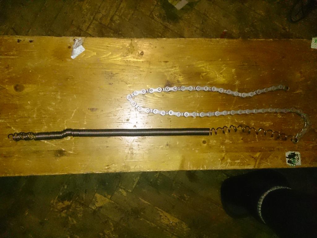

В общем, транзисторы в голове пощёлкали, надо спасать боевого брата. Наверно.
Сегодня думаю вынуть пружину из рамы, снять цепь, без закалки намотать добротно конец на звено так, что ни на каком ухабе уже близко не отвалится.
Надеюсь, что потеря нескольких витков пружины не вызовет её перегрузку при работе.
Поставлю обратно, как на заводе: с помощью лески/нитки протащу и зацеплю.
Да... Надеть цепь на пружину тождественно равно переборке двигателя в машине.

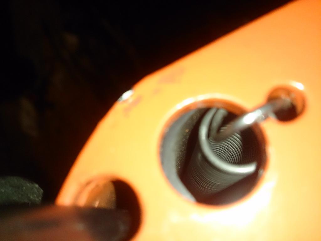

Появилась даже идея в будущем просверлить отверстия в коробе рамы напротив мест соединения цепей с пружинами, дабы облегчить сей труд.

То, что я вытянул витки с конца - это понятно.
Но что за коллизии с ней случились в начале? :shock:
Добавлено через 9 минут 9 секунд:
Начало правой пружины видится без коллизий.
Да, и диаметр отверстия побольше сделать, чтобы удобнее было работать, Потому что теперь пружина будет цепляться за края этого отверстия и соскакивать намного чаще. :)

Блин, обрежь растянутую часть пружины, как советует Олег, и все, цепляй за цепь и катайся, в чем проблема?
Сделал.
Вообще поразительно, сколько проблем может вызвать у продвинутых юзеров банальное соскакивание пружины.
Правильный техпроцесс возврата на место отцепившейся пружины.
1. Разъединить замок цепи у коромысла.
1.1. Снять цепь.
2. Выполнить складывание рамы.
3. Острым тонким предметом отцепить пружину от переднего торца рамы.
3.1. Извлечь пружину.
4. Соединить пружину с цепью.
5. Взять медную проволоку не тоньше 0,6мм и привязать к крючку пружины.
6. Посредством проволоки протянуть пружину по каналу.
6.1. Выполнить зацепление пружины с передним торцом рамы.
7. Закрыть узел складывания рамы.
8. Натянуть пружину, вытянув цепь, надевая на зубья звёздочки.
8.1. Вставить отвёртку или тонкий шестигранный ключ в звено цепи, для упора в раму.
9. Застегнуть замок цепи на коромысле. Данную операцию в полевых условиях выполнять сложно, ввиду особенностей модели замка.
10. Осторожно вынуть отвёртку/шестигранный ключ из звена цепи, придерживая шатун.
Велостеппер готов к движению.
В принципе, можно выполнить и в полевых условиях, если взять с собой моток медной проволоки длиной несколько более длины рамы.
Ну и плоскогубцы, чтобы легче замок цепи закрыть.
А я вот поступил вчера, как зашоренный ограниченный баран. :|
Поспешил, и захотел по-быстрому соединить цепь с пружиной через заднюю часть рамы. Итог: получилось через задницу и поднагадил сам себе.
Явно ещё и бесы вселились, отключив по воле Высших Сил мозг.
Сергею теперь стыдно даже писАть. Он ещё, похоже, не знает...
Добавлено через 7 минут 41 секунду:
Конечно, корявенько соединил остаток пружины со звеном цепи. Надеюсь, без проблем поездить до зарплаты, когда смогу позволить заказать себе новые пружины...
Сейчас хочу поехать. Левый шатун в конце хода поднимается чуть более дохленько, но не буду уж выжимать все соки из этой искалеченной пружины. :roll:

Вообще вопрос не в той плоскости - надо крепление пружины к цепи сделать так, чтобы вообще исключить спадание цепи. Для этого всего-навсего достаточно пару витков пружины отогнуть перпендикулярно основной части пружины, и одеть на эти витки цепь как на кольцо от ключей. И все.
Номер сообщения:#531  Непрочитанное сообщениеДобавлено: Пн ноя 25 2019 22:42
Если так сделать на обоих концах пружины, то соскакивать она не будет, но возможно перекосится и будет где-нибудь тереть. Хотя и так не факт, что нигде не трёт. А при сборке придётся замок цепи застёгивать при растянутой пружине, то есть надо всё равно какой-то внешней тягой натяжение создать.
А вообще, складывается впечатление, что пружина сделана из не совсем пружинной проволоки, может поэтому и соскочила.

ПРУЖИНЫ ВЫТЯГИВАТЬ, КАК ВЧЕРА, НЕЛЬЗЯ. Это бездарно и очень чревато.Нужно разбирать, как положено.
Крючки неярко выражены, см. фото выше.
И, судя потому, как вырывает руки, очень даже пружинная проволока. Плоскогубцами формуется, но крайне тяжело.
Я отжигал витки на газовой плите и отгибал, что упрощало проблему при реконструкции пружин даже у мото амортов.

Экспромт! Сергей отправил с водителем автобуса посылку с ЗИПом! Там НОВЫЕ ЗВЁЗДОЧКИ, муфты и пружины!!!!!!
И оно всё приехало за ночь. Не то, что поШтой две недели. :roll:
НОВЫЕ ЗВЁЗДОЧКИ! ЗВЁ-ЗДО-ЧКИ. ДА!!!!!!!!!!!! :o
А это значит, что уже завтра велостеппер может поехать с обноволёнными ТТХ и на целых пружинах!!!
