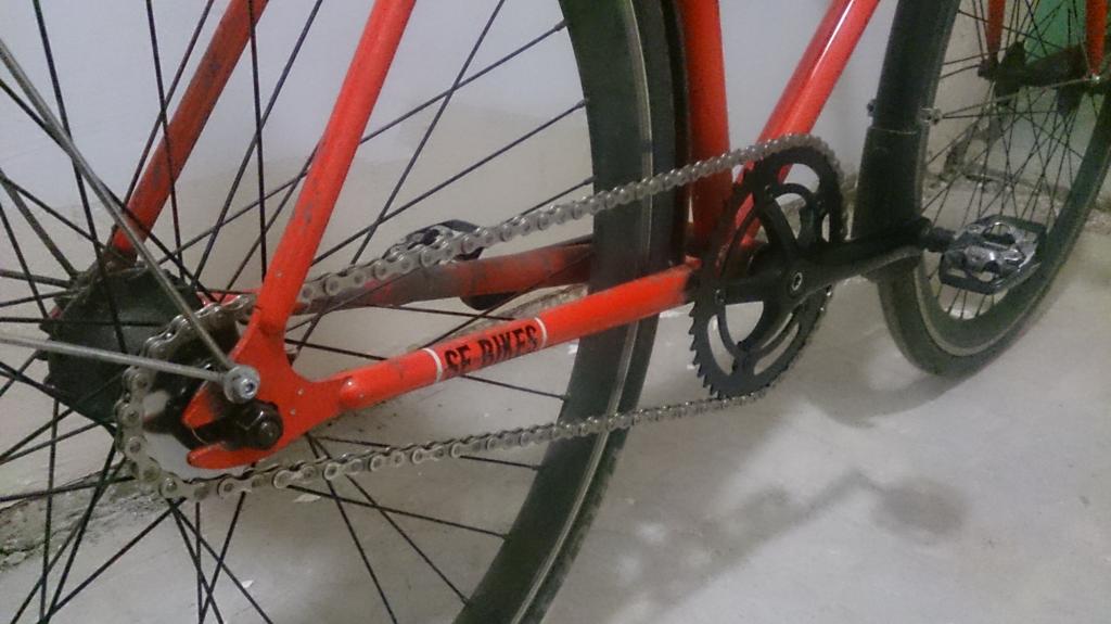

Итак! Повышаю передаточное отношение!
С действующих 2,47 - до 2,55! Обрадую мухо на некоторый процент...
Меняю отношение звёзд с 42:17 на 46:18. Вот, даже родная фиксовская передняя стальная звезда пригодилась.
Звёздочки все уже поставил, осталось только сходить покушать и купить новую цепь, в ближайшем велосалоне.
Итак, по частам и скоростям.
При 42:17, при каденсе 60, скорость составляет 18,9км/ч.
При 46:18 будет 19,5. Надеюсь, поднапрячься и выдать эти лишние 0,6 км/ч во вме мои типовые горки, плюс надеюсь на то, что с большей задней звездой КПД цепной передачи станет больше, а соответственно и станет чуть легче поворачивать колесо, при работе стоя.
При 42:17, при каденсе 95,5, крейсерская скорость составляет 30,0км/ч.
При 46:18, будет уже 31,0.
Ради этого и ставлю. Неприятно периодически видеть цифру "29", при порывах ветра и проезде по кускам щербатого асфальта. Я не для того покупал фикс и терпеть его компромиссы, чтобы продолжать созерцать цифру "2" в разряде десятков на скоррстемере.
Понизить немного частоту на крейсерской скорости будет полезно, поскольку замечаю, что при каденсе более 90 уже начинают включаться в работу быстрые волокна, что нехорошо на дальняке. А ронять скорость до 29...28 не хочется.
Что ж... Хватит писАть, пора топать за цепью, потом промыть её в бензине и сварить в воскопарафине. И потом уже на фикс, чтобы безгранично откатать выхи, испытав обновлённые ТТХ!

Трансмиссия успешно обновлена до версии 46:18 (2,55).
Ну что, ПОЕХАЛИ? :angelic-green: :arrow: :dance:
Добавлено через 6 часов 31 минуту 20 секунд:
Катнул вечером 17км, как по эталонному окрестному плоскачу, с плавными наборами и спусками, так и по горкам.
Что изменилось... Ну, конечно же, после выхода на крейсерский режим по столу, ногам стало проще дожимать педали на скорости 30...32. Если раньше весьма затратно резко продёргивал, на быстрых волокнах, то сейчас именно нажимаю и поддерживаю эту скорость.
Также, возможность стояния в седле при разгон теперь несколько дольше. Если раньше садился где-то на 27км/ч, то теперь около 30-ти.
Самое главное, что во все мои главные хилы я заклаймал: и в 9% горку на пути на работу, и в 7% обратно.
По ощущениям, нормально заклаймал: наверно сказывается больший КПД цепной передачи на звёздочке 18т плюс более прямой чейнлайн. Родная звезда 46т стоит теперь с правильной стороны лапок системы. Получился велик, с самой энергоэффективной трансмиссией из всех, что у меня были. Что уж тут спорить и скрывать, всё наглядно видно.

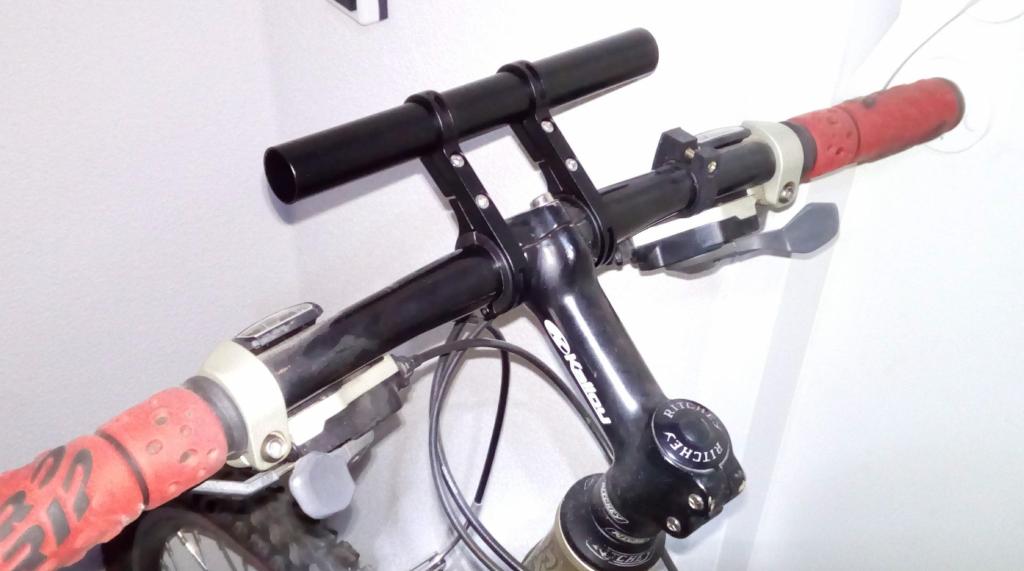

Ставить обтекатели вряд-ли буду, а вот улучшить аэродинамику фронтальной части, с помощью вот такого руля - вполне!
Надо заняться, пока будут идти дожди со среды...

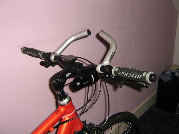

Или вот такой вариант:
Но это скорее больше для развеса всяких приблуд, чем для хвата руками, но мне не привыкать использовать технику не по назначению. :wink:

Несколько бокалов сухого красного, варили мне в мощг и родилась идея сделать свой супер мегаруль на фикс, сделав его кщё более дурным и отвязным! :mrgreen:
Будет не трлко обтекаемо, но и комп в темноте будет освешаться.
