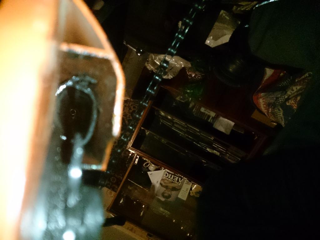

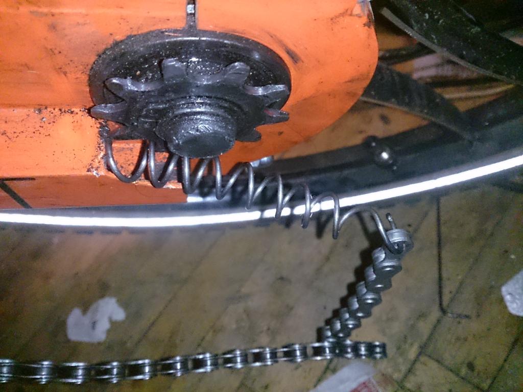

Через 3км пути вижу, что вылетела цепь.
Что это? Обрыв? Позже понял по числу звеньев, что нет: отцепка от пружины возвратной ветки.
Пошёл пешком 3км домой, в надежде соединить и снова поехать куда собирался.
Но заглянув внутрь рамы, я отопопел: у меня нет такого длинного крючка, чтобы зацепить пружину.
Это НАСТОЛЬКО глубоко!!! :doh: Пропасть бездонная.
В общем, не знаю, что делать не то, что в полевых условиях, а даже дома, где куча всякого инструмента.

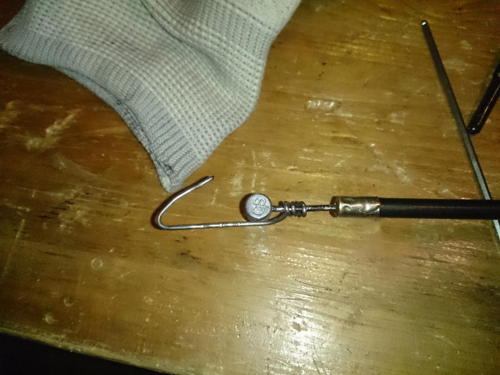

О, Олег, спасибо! Не знал сего техпроцесса!
снова нагрей и в масле закали. А потом нормализуй до соломенного цвета побежалости.
Нагревать докрасна? Нормализовать до соломенного цвета побежалости - это чем? Я просто не термист/металлист.
Ну и да: похоже, кончик не лопнул, просто слетание.
Изобрёл экстрактор пружин, который можно (и нужно, блин!) в дорогу брать. Тормозной трос в рубашке, с крючком из скрепки на конце.
Только вот ПРУЖИНЫ НАСТОЛЬКО ТУГИЕ, что не то, что в руках трос трудно удержать, но и крючок из скрепки, несмотря на острый угол, разгибается.
Не знаю пока, из чего более прочный сделать. А также не хочется ещё и травму получить от этих жутких пружин.

Три часа, с жутким матом (не знаю, как соседи не начали долбиться?) пытался вернуть работоспособность приводу.
Изготовил более прочный крючок, на сей раз из спицы. Да вот проблема, скрепочный разгибался, а этот то и дело срывался с пружины.
Под конец, всё-таки сделал почти невозможное, вытянул с жутким усилием полукольцо пружины - и надел на звено цепи. Вроде бы всё хорошо: заправить цепь и дело с концом. Но нет! Вижу, что цепь скрутило. Надо снова вытянуть и перевернуть на 180 градусов.
Но при повторном вытягивании, пружину зажало между зубьями звезды и рамой, а я этого не знал (усилие то жуткое) - и растянул её.
Всё. Привод безнадёжно испорчен, до высылки мне новых пружин.
Конструкция показала себя крайне неремонтопригодной в полевых условиях. Всесторонне. И также показала крайнюю сложность обслуживания в домашних условиях.
Выправить растянутые витки, в ровную проволоку, отрежь лишнее и на конце сделай крючок. Будет как новая.
Номер сообщения:#518  Непрочитанное сообщениеДобавлено: Пн ноя 25 2019 09:50
Рама то как раз алюминиевая, лёгкая для своей конструкции. Кастомное литьё через фиьеру. Как стеклопакет для окна.
Только вот о возможности обслуживания не позаботились.
Скрипя сердцем можно ещё простить невозможность в полевых условиях съёма колёс: можно приспособиться разбортировать на велосипеде без съёма, и клеить. А камеру менять уже дома. Вроде народ так делает.
Но вот с пружинами просто нонсенс!
Нужны технологические окна для доступа к местам зацепления. Чтобы не вытягивать их вот таким сложным экстремальным способом.
Да... Не пришло мне в голову, что для безопасного надевания пружины, следовало бы снять колесо, хоть это и такой геморрой. :doh:
Тогда бы пружина за зуб звезды не зацепилась, и я бы её не испортил. :|
А что, пружина там вот так крепится, за один виток к отверстию в звене цепи?
