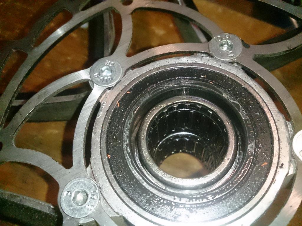

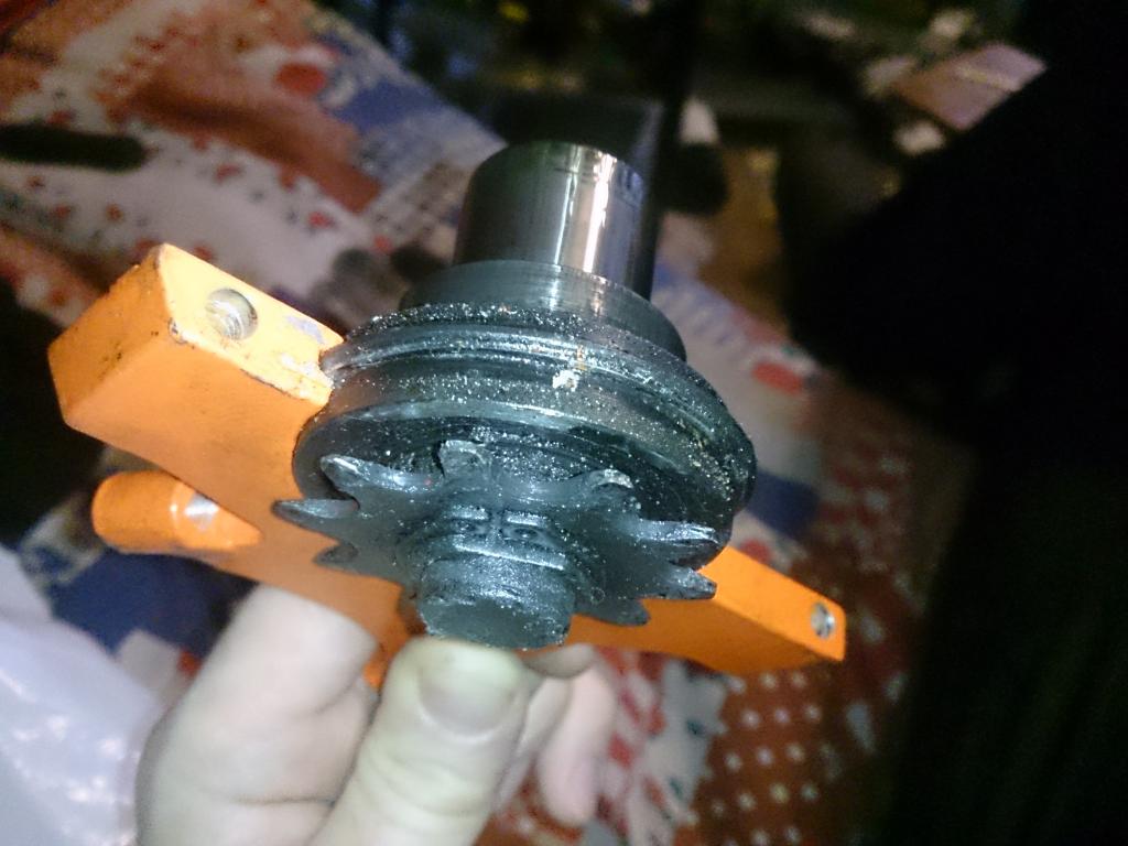

Святая святых этого велосипеда: обгонные муфты! :o
Всё оригинальное, даже тормозной диск на пять болтов. Кстати, стоит он справа. :-)
Нужно МОЛИТЬСЯ БОГУ, чтобы ничто здесь не отказало или не стало работать хуже для велосипедиста. :pray: :bow-blue:

А может я... ПЕРЕТЯНУЛ ПОДШИПНИКИ В ХОМУТАХ? :?:
Правда, когда кручу руками на весу без нагрузки - крутится всё легко!
Да и как можно перетянуть такую железяку шпильками М5. :shifty:
Сергейив видео просил не затягивать сильно. Но сколько это в Н/М? Я затянул на совесть, в рамках ращумного. :-)

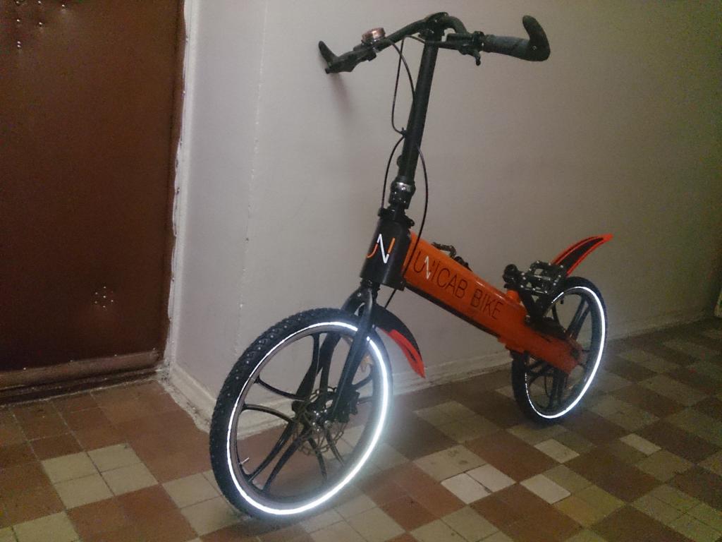

Но в итоге всё же обновил комплектацию велостеппера, установив зимние шины Shvalbe Marathon Winter plus.
Зажимы колёс не стал перетягивать, лишь слегка наживил. Вообще, замечал, что стяжка шпилек оказывает некоторое влияние на вращение полувалов в подшипниках. Ну не знаю, что, ЧТО ещё может тормозить? :doh:
Накапал смазки ещё и на звенья регулирующих цепей, а также под оси рычагов. Кстати, так и не понял, как они смонтированы на раме. Есть ли там подшипники качения или нет.
Велостеппер готов к движению, в рюкзак уложил комплект оснастки для СПК.
А вот всё, что нужно для обслуживания велосипеда - наоборот выгрузил: всё равно ни о каком ремонте на улице и речи быть не может, 6км и пешком докачу.
Хочу осуществить мечту последнего времени: совершить на нём первый боевой вылет.

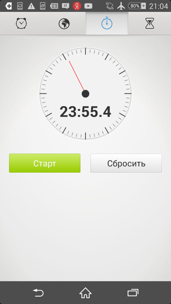

Вернулся домой с почти лигерадным временем.
Без светофоров почти правда.
6,4км, с укладкой телефона в рюкзак, заходом в подъезд и доставанием его.
На лигераде обычно 20-22 минуты, а тут 23:55.

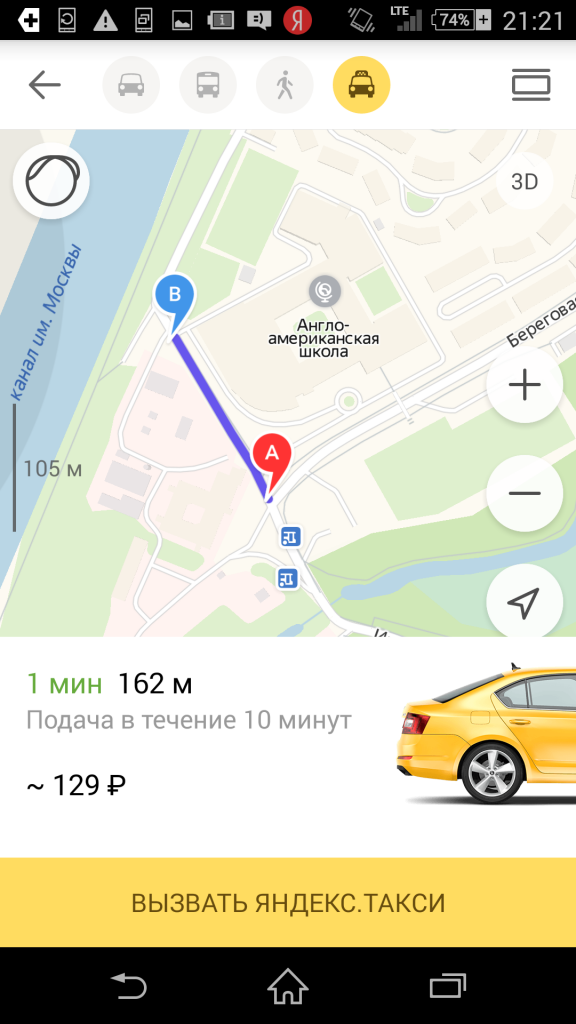

Когда с комфортом и шустро топал в 160м 7% подъём у американской школы и обогнал катящую пешком вел велосипедистку, хотелось похрюкивать от восторга. :-)
Та, наверно, подумала: вот на чём надо ездить... :liar:

Powered by RMKN. 8) :sad-fever: :angelic-green:
Энергетика - класс! Самочуствие - супер. Вот, что значит ЭРГОНОМИЧНЫЙ ВЕЛОСИПЕД! :!:
А не это, блин, "круговое пиндалирование". :hand: :puke-right:

Ну нет, всё никак не уймусь: при такой парусной стойке, холодном плотном воздухе, преобладающем встречном ветре, на шипах!!! :shock:
И при этом уступить быстрому лигераду на Спидкинге ВСЕГО ДЕВЯТЬ МИНУТ, по средней эксплуатационной скорости, ФИ-ИИ! :o :shock:
