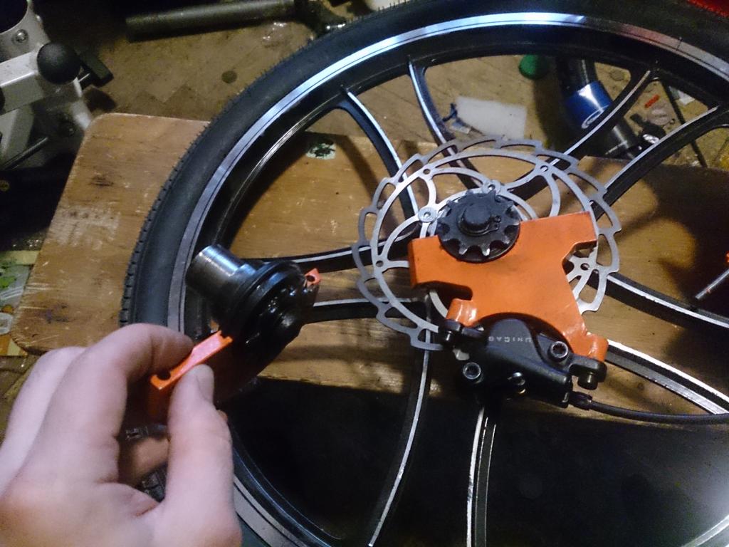

Ещё сюрприз. :evil: :evil:
Зажимы колеса взяли в плен корпуса полвалов:
Один полувал уже схватил грязной перчаткой. Дай Бог чтобы муфта не перестала работать, как на Streetstepper. :pray:
Не знаю пока, как вытащить/выбить аккуратно. :think:
Ятъ, самый настоящий кошмар - ремонт колеса со съёмом в дороге.
Да ещё и в плохую погоду/в темноте. Чур меня, чур!!!!!!!! :x :doh:
