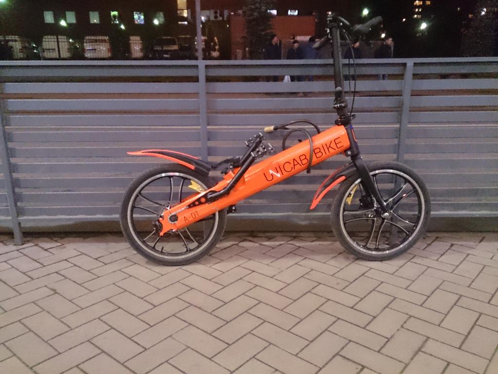

Тебе нужны такие педали? Давай размеры, сделаю...
Спасибо. На сей момент представляется платформа по габаритам подошвы ботинка 44 размера, выфрезерованная из цельной алюминиевой плиты, толщиной несколько более оси педали с подшипниками (чтобы вставить).
Максимально возможно выработать металл там, где он не нужен, для облегчения.
Ведь пружинам эти платформы поднимать.
С внутренней стороны стопы и перед мыском - сделать тонкие защитные бортики.
Осталось только определиться с расположением оси, для грамотной и безопасной работы суставов.

Creepy Crawler писал(а):
Там же вроде обычные велосипедные педали, чего им будет?
На велосипеде ты сидишь в седле (вставая лишь периодически). На лигераде ты сидишь в кресле.
А здесь консольные оси воспринимают непрерывные циклические нагрузки ото всех массы велосипедиста, с добавлением динамических ударных нагрузок, вызванных неровностями дороги.

Гнуться сильнее и плюс постоянно на них стоять.
С чего им гнуться-то сильнее? Нагрузка на ось от скромной массы Модулятора там точно такая же, как при езде стоя.
Добавлено через 1 минуту 14 секунд:
Думаешь, усталость накопится? (скорчил скептическую рожу)

Срежется к херам, по первому витку резьбы.
Там ось всего то 14мм, а резба - концентратор напряжений.
Особенно учитывая, что ноги приходится ставить порою более широко, дабы икрами шатуны не задевать.
Поднимите руками изделие весом в 74кг - узнаете, какие нагрузки на себя берёт этот болтик.
А ведь ещё и рюкзак. :-)
Ппц! Что нужно такое сделать, тем более со степпером, чтобы срезать ось М14? Как я жил до этого и не боялся летать стоя на педалях байка при весе 100+?
Не смущает, что колеса на авто крепятся чаще всего на шпильках М12? Вот чисто математически: на авто популярного класса до 1,8-19т полной массы на одну такую шпильку в статике приходится до 85-95 кг. На внедорожник до 3,5т на шпильку М14 в статике приходится 135-145 кг. У Газели тож вроде М14. Про подвеску и болты ~ М12-М14 уже умолчу и про динамические нагрузку, особенно на внедорожниках да по камням и на Газелях с перегрузом.
Хотя, если уж багажник делать на (сколько там было?) М16, то надо уж и оси педалей сразу на М24 :D
Лёш, то есть мне можно расслабиться, выкинуть из головы ненужные мысли, и продолжать безгранично радоваться жизни на любимом степпере? Так я только за! :-)
Правда у меня до сих пор ужас не проходит, после посещения музея сломанных велокомпонентов у Шурикена. Сломаных осей педалей правда не припомню, но шатуны там были.

Остаётся поступить тупо и банально, с очередным ударом по карману: купить САМЫЕ БОЛЬШИЕ ПЕДАЛИ изо всех, что есть в продаже в Москве. :roll:
Педали большие, и цена у них немаленькая. :-(
китай г. с али, разумеется, не хочется.

Проехал эти 6,4км от Петровского за 38 минут. Средняя - 10,1 км/ч.
Ну да, на 18...20 минут быстрее, чем пешком. :roll:
Да, это лучше, чем самокат. Это лучше, чем ролики. Это лучше, чем лыжероллеры. Это конечно же лучше чем скейт.
Это лучше, чем бег, при той же скорости. Это быстрее, но не эргономичнее, чем ходьба.
Но причём здесь велосипед? Вообще не причём. :?
Всего за сегодняшний день проехал 37км.
Это я, по эквиваленту, даже до Краснознаменска в один конец и близко не добрался. :roll:
Поездил в контактных тапках на обычных педалях.
Да, на жёсткой подошве стоять чуть удобнее.
Только вот скорости не добавилось.
Можно будет купить любые простые ботинки с жёсткой подошвой. Для ходьбы я такие не люблю, поскольку далеко не походишь, а доя степпера пойдут.
Поиграл ещё регулировками A-DT. Как не крути, нужные ТТХ я так и не получил.
Что ж...
Намного довести его до ума (педальки получше, тапки пожёстче, с рулём помудрить дабы руки не утомлял, к примеру от фикса поставить), и отставить этот красивый и технически интересный велик - как тренажёр, как "стрессоснималку" для поездок в радиусе до 7км, преимущественно по тротуарам.
Чаще на 1...3,5, чтобы с рюкзачком за дневной нормой продуктов скатать. Можно без шлема и в обычной одежде: потливость не намного больше, чем при ходьбе. Здоровая альтернатива пробежке. :-) Вот такая вот будет ниша у этого велика.
Есть, конечно, последний козырь: смазать цепи.
Но вряд ли это ощутимо поможет, хоть сзади и звёздочка на 10 зубов стоит.

Флюр, возврат идёт пружинами, привод независимый, как на Streetstepper.
Накат почти отсутствует, по причине, что покрышки китай г. Компаунд руками щиплется.
Но об этом заморачиваться не стоит, поскольку рано:
энергия до них не доходит. ТЕРЯЕТСЯ В ТРАНСМИССИИ. Точнее, вообще изначально не зарождается.
сегодня выну из рукава, пожалуй последний козырь
СМАЖУ ВСЁ, ЧТО ТОЛЬКО ВОЗМОЖНО.

Цепи не смазаны. Нарушу запрет и смажу.
Ну не бывает чудес: куда девается мощность?
Движение ног как на ступенях. Она должна линейно обрушиваться на колесо.
В этом приводе всё просто и открыто. Ничего особо не утаишь.
Номер сообщения:#439  Непрочитанное сообщениеДобавлено: Пт ноя 15 2019 12:40
Так поменяй покрыхи! Сам знаешь, насколько сильно влияют покры на накат, а на малых колёсах оно влияет сугубо и трегубо.
Номер сообщения:#440  Непрочитанное сообщениеДобавлено: Пт ноя 15 2019 12:45
Сообщения: 788
Откуда: Красногорск
Поблагодарили: 87 раз.
энергия там и не должна зарождаться. Она должна трансформироваться, но вместо этого теряется куда-то. Удивительно.
Частота "шагов" какая у тебя получается?
Задняя звёздочка всего 10 зубов.
Я бы принял это за аргумент, если бы мы рассматривали классический круговой привод с конкретным количеством зубов на передней звезде.
Но тут-то шатуны, кулачки и вотэтовсё.
