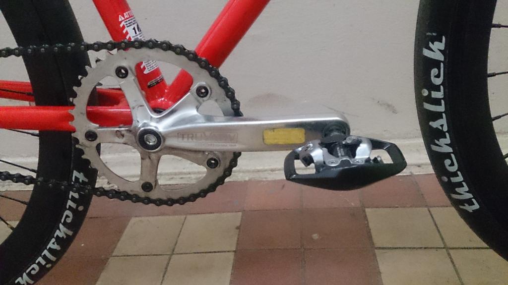

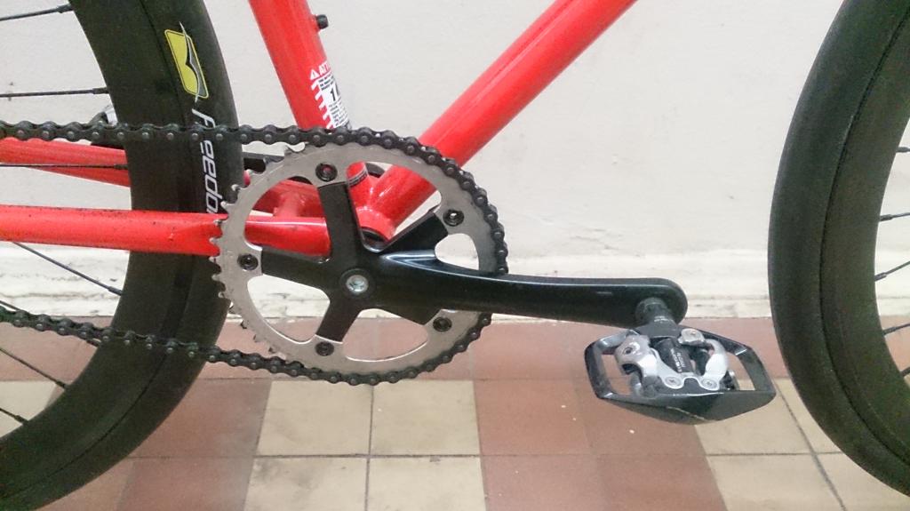

Пришёл домой, разобрал систему и при свете увидел, что шатуны у меня не 170, как я всё время считал, а... 165мм!
Привет Бесам!
Вау!!! Да это Мегавау! Поскольку открывается большой задел вперёд по ТТХ!
По уму бы идти последовательно: сперва установить шатуны на 170 и тщательно обкатать. Но не нашёл я у себя систему такую под пятилапку.
От того, установил, как и собирался, свой легендарный Труватив 172,5:
Эксклюзив, который уже вряд ли в Москве купишь.
Что ж: резкое увеличение длины шатунов аж на 7,5мм!
Вот, сейчас поеду в магазин и по окрестностям, и понятно, что сейчас придут все ожидаемые ватты. Но вот какой ценой? Как переварят связки и колени постоянные шаги через такое "бревно"? В седле то вполне нормально будет, хотя частоту станет давать тркднее, а вот стоя. Хм...
Ладно, что гадать? Вперёд на испытания!

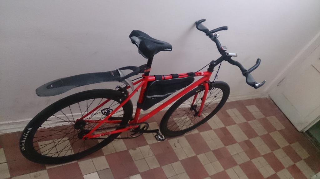

На работу на... Фиксе!!! Взял лёгкий рюкзачок, для сменной одежды и мелочей.
Поехал по стандартной схеме захода 15,6км, через парки, против сильного встречнобокового ветра.
Фикс "скушал" маршрут за 46 минут, опередив на ~10 минут лигерад. Тот бы реально увяз.
Именно скушал, по другому не выразишься: его трансмиссия выполняет за тебя всю грязную работу, проводя мёртвые точки. Конечно, на радость Dim, ноги работают не как на лестнице и не как на степпере, но реально: ветер, рельеф, а он прёт и прёт. И несильно заботит (хотя заботит), что передача одна. Она растянута, а если этого не хватит, можно встать ненадолго с седла.
Повезло, что луж серьёзных не было, от того одежду не забрызгал.
Из неприятного, привет степперу Unicab: после прохаата по грунту, начали неметь руки. Возможно, стоит поискать мягкие грипсы, хотя мне эти нравятся, в плане контроля.
Тормоза с каждым днём начинают всё лучше тормозить. Успехов им в этих начинаниях.
"Кокпит" надо чуть-чутть переделать: немного подвигать рожки и обмотать их тряпичной изолентой.

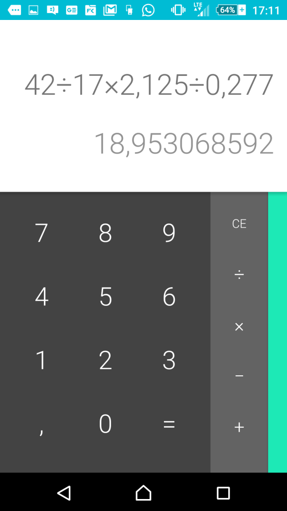

Это то, что видимо Мухо называет "рекуперацией": сингл с трещёткой на 42:17 туда однозначно не залезет. Встанет в мёртвой точке!

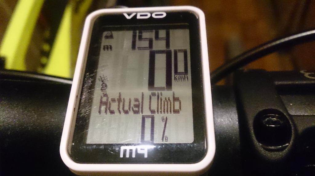

Поставил наконец горный компьютер, который меряет высоту и уклоны. Был предназначен для лигерада и долго валялся (лень было ставить).
Ну вот, теперь стоит на велосипеде, на котором в горах делать особо нечего.
Кстати, эта новая модель и скорость очень точно меряет: покрутил колесо и обалдел. Современные компы, кажись, тоже шагнули вперёд, в ногу с остальной техникой.

Щас скорость померию, но каких-то чудес быть тут не может. Передача рассчитана больше на "безграничность", чем на максималку по столу. Ну и посадка высокая: под функционал и силовую работу.

Длина окружности колеса 700х28с, по рулетке составляет 2150 мм. Катал насколько раз. Я ввёл в компьютер 2125, для честности.
Информация по частотам.
При частоте 60 об/мин, скорость велосипеда составляет 19км/ч.
Частота <70>, скорость 22,1 км/ч.
Частота <80>, скорость 25,3 км/ч.
Частота <90>, скорость 28,4 км/ч.
Частота <95> скорость 30,0 км/ч!
Частота <100>, скорость 31,6 км/ч.
Частота <105>, скорость 33,2 км/ч.
Частота <110>, скорость 34,7 км/ч.
Частота <115>, скорость 36,3 км/ч.

Дома переделал "кокпит" убрал боковые длинные рога, за которые не держусь, обмотал их изолентой и пересиавил внутрь, для скоростного хвата.
Собрал и уложил в рюкзак полный комплект оснастки. Что ж, пора в "Петровский", да!!!

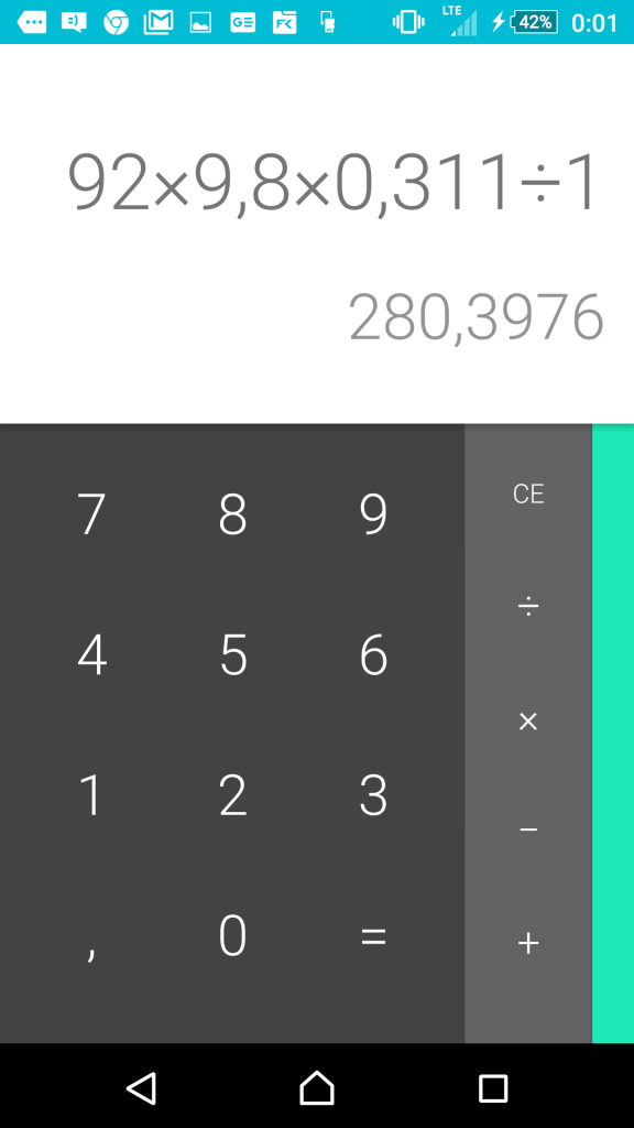

Вес мой с велом и рюкзаком - не менее 92кг.
Заехал стоя со скоростью не менее 16км/ч (почему не менее, потому что комп из стойки опять не было видно, и я чуть отвлёкся от педалей, чтобы на него взглянуть). 7%, 16км/ч, 92кг. Равно 280 ватт чистого подъёма.
Плюс потери, которые посчитать не могу, и выходит 300+ ватт.

Что ж. Съездил в Сокольники. Обошёл там всё и достал там почти всех. Но не нашёл НИ ОДНОЙ крепкой, брендовой шоссейной системы пятилапки 130 BCD с шатунами 170, под хороший шлиц, или интегрированной. Все 172,5-175мм.
Пришлось брать нонеймовские, тайваньские, хлипкие шатуны. Под квадрат, блин. Единственный плюс - дёшево.
Поставил. Куфактор шире, чем у моей: полил маслом и затянул, как мог, но всё равно печаль. Как бы ТТХ не упали.
Ндя: теперь мне на этих квадратных соплях ездить и ёжиться, как бы не отломить шатун, и не отправить его в спицы???
Сам велосипедвыглядит сейчас т вот так:

Покатал 30км, шатуны - класс! Главное, чтобы не сломались. Ногам хорошо выдавать частоту. Падения скорости не заметил, а вот раскручиваться мощнее стал, засчёт большей частоты.

Завтра будет первый тест поездки на работу с компьютером. Пожалуй, самый достоверный.
15,7км. 45 минут. Завысил на 100-150м, в сравнении с лигерадом. Возможно, Мухо прав, что комп надо на заднее колесо ставить.
AWS выросла с 18 до 22 km/h. Время для этой схемы захода стало меньше на 10 минут.

AWS, это комповский термин: средняя без учёта светофоров.
45 минут - от порога до порога. Средняя ЭКСПЛУАТАЦИОННАЯ.
Фактическая скорость по участкам - 30...36. Ни один предыдущий шоссер не мог её ТАК легко и экономично держать, хотя в спринтах легко за 40 уходили, благодаря передачам.
