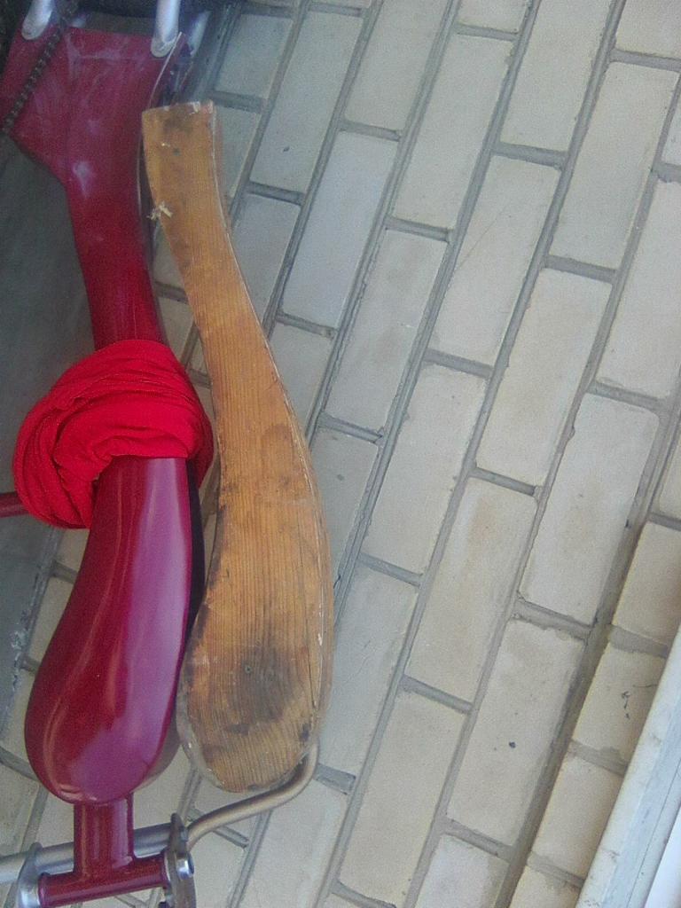

Вот болван шаблон по каторому и создавался бак капелька.
Добавлено через 21 минуту 37 секунд:
Я думаю что пересказывать как выковываются боковины бака не стоит этого добра в интернете полно,способов очень много,и по шаблонам,и англиское колесо.Потом последовала подгонка,с точностю до мм,а затем прикрутил к шаблону при помощи шурупов.Также подогнал нижнюю часть и сварил на болване.А затем извлёк шаблон через верхнюю часть бака.Верх бака варился отдельно после извлечения шаблона. Без шаблона бак вело и крутило после сварки.Проэксплуатировав год,обнаружились плюсы и миинусы конструкции.

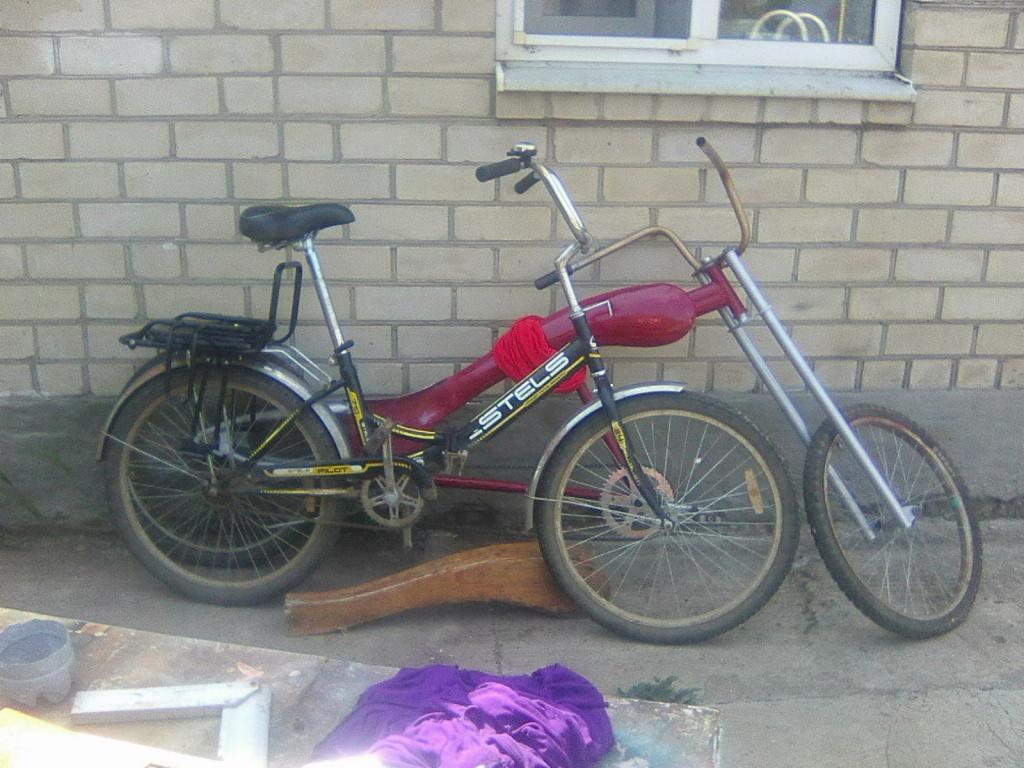

Вот как он выглядит после переделки.
Добавлено через 16 минут 2 секунды:
До переделки расстояние по осям было 2300мм,сейчас 1800мм.Специально сфотографировал на фоне стелса жены что бы показать, что он неособо больше обычного дорожника.Вес снизился до 23 кг.Осталось дело за малым,сделать кресло,поставить крылья.Конечно хотелось бы планетарочку добавить о пяти скоростей,но в связи с проблемочками буду довольствоваться тем что есть на даный момент.

До переделки расстояние по осям было 2300мм,сейчас 1800мм.Специально сфотографировал на фоне стелса жены, Вес снизился до 23 кг.Осталось дело за то бы показать,малым,сделать кресло,поставить крылья.Конечно хотелось бы планетарочку добавить о пяти скоростей,но в связи с проблемочками буду довольствоваться тем что есть на даный момент.
"...что он не особо больше обычного дорожника." Это на диаметр колеса (600 мм?). Почти чепуха.
-не кресло, а седло с низенькой спинкой.
- есть планетарочка на 5 скоростей с колесом 26"и с переклюком (1500 грн).
Добавлено через 15 минут 59 секунд:
Испытуемый писал(а):
Из плюсов,это устойчивость,плавность хода,более менее удобная посадка.Из минусов это вес 28 кг,неповоротливость,в некоторых местах на поворот пришлось заходить с встречной полосы.Решено было переделать.
Переделка ещё будет не одна:
- задняя вилка- краса, но запросто можно переделать в маятник.
- подседельную трубу (не показано) наклонить назад на макс. угол.
- "бак"понизить максимально, или перевернуть. Сократятся пины. Упростится передняя вилка.
- поставить багажник.
- угол рулевой 62* (мотоциклетный, скопируйте точно всё).
Дайте фото с большим разрешением и на нейтральном фоне.

Бак ни каким образом ниже не поставить,он вместе с килем и есть рама несущая конструкцыя,Использовался весь год как дополнительный багажничек.Киль тоже пустотелый,используется как аккумуляторный отсек.Вел еще не покрашен,это подложка .Отойти от темы экстрим чоппера пришлось из за неповаротливости.
Добавлено через 20 минут 9 секунд:
Но вот что то с кареткой делать придёться от педали до земли расстояние в 40 мм.
Но вот что то с кареткой делать... от педали до земли расстояние в 40 мм.
Практически нужно 90 мм минимум до оси педали, чтобы на виражах не черкало.
И ещё. Вилки телескопические, если применить, часто клинят из-за износа покрытия, ржавеют. Но это не беда. Хватит покататься до следующей модернизации. Но на клинение влияют и за предельные углы.
