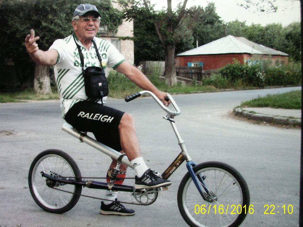

Нужен отзыв о рулении других лиц. Ведь это связано с безопасностью езды на больших скоростях (спусках).
А как написать отзыв о рулении, если нету близко такого аппарата?
Чем больше угол от вертикали и чем больше трейл - тем при более высоких скоростях появится динамическая стабилизация. Но на невысокой скорости переднее колесо будет сильно стремиться завалиться набок и передавать это усилие на руль.
Можно компенсировать усилие резиной, можно уменьшить трейл. Трейл уменьшит чувствительность рулевого управления, но и усилия на руле уменьшатся тоже.

Если будет нанесена графика на файл, я обещаю изготовить рулевое и протестировать.

Теперь сравниваем положение руля
Это пост №17.
Я проектировал на колёса 20". Но под трубой было много воздуха, и я поставил на зад колесо 24"+ планетарка. Вижу, что углы изменились. Но катит нормально.
Есть не оконченная рама на второй образец, кому? По позже выложу.

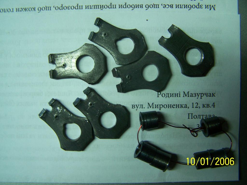

Размещаю здесь два файла из темы "Мимоходом. Фото". Там сбой системы:
Комментарий к файлу: Электро. Батареи в раме.
Комментарий к файлу: Дизайн тормоза ред. мотора и багажника.

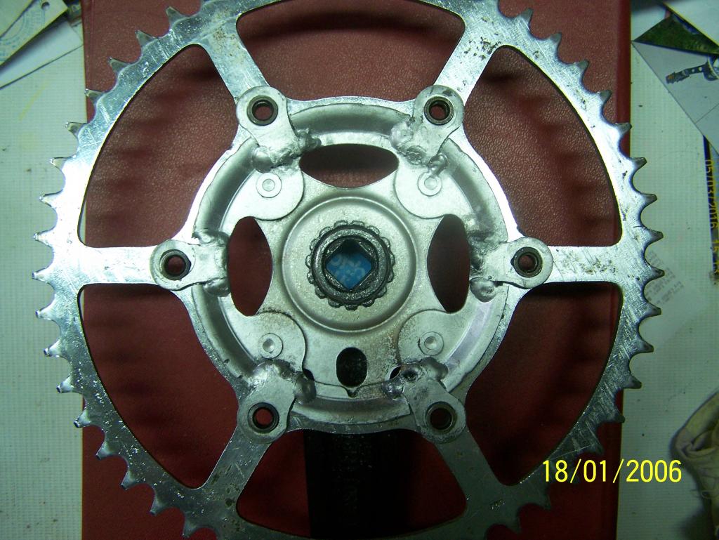

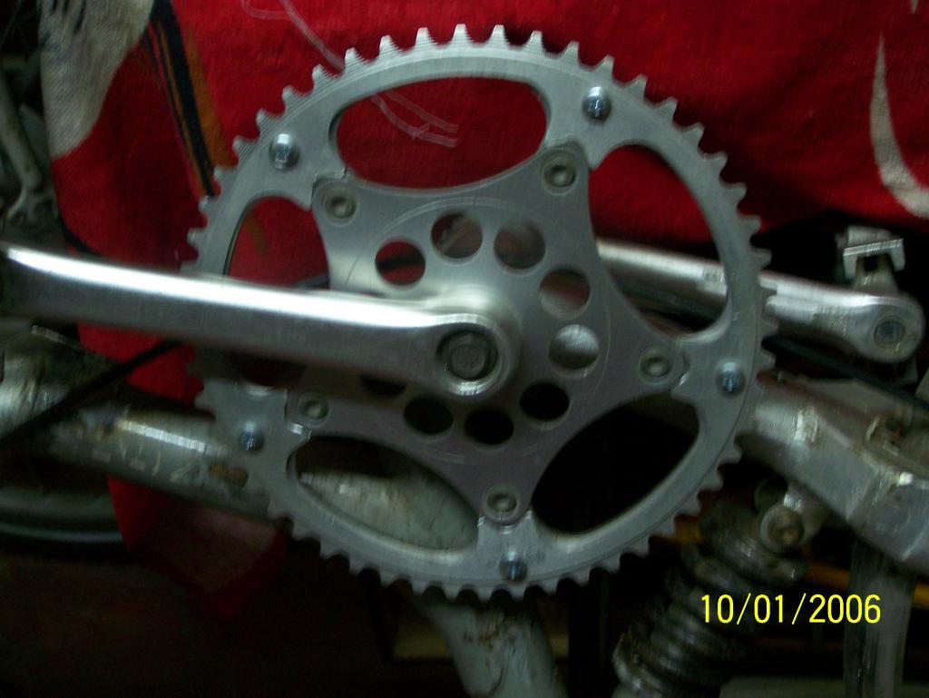

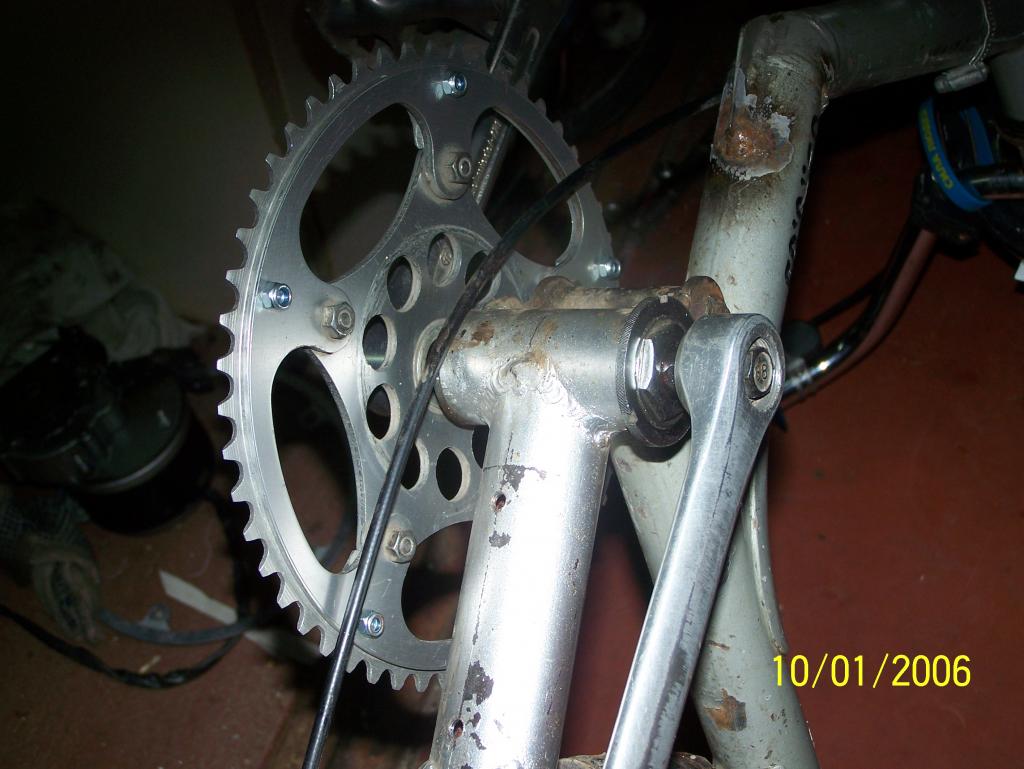

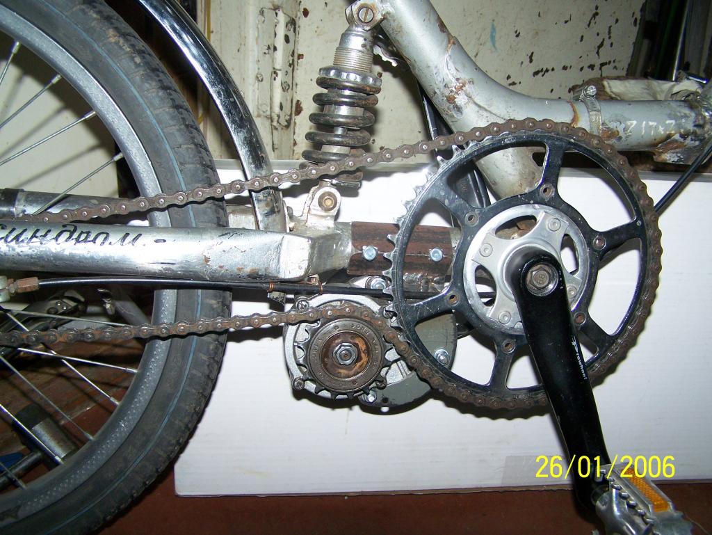

У велосипеда "Синдром" износились эубя передней звезды 52Т, Голландия.
Сточил остатки зубьев (аккуратно), а на неё (подрезав, подпилив) посадил чугуевскую звезду таких же параметров, где для крепления использовал 6 отв. крепления наружной защиты.
Хоть намучился, зато получилось, чем и делюсь.
Напоминаю, что в веле стоит планетарка TORPEDO, 3-х скоростная.
На прямой второй скорость равна 15...16 км/час при 60 об/мин.
Это мой стандарт при передаточном числе 52:17=3.06.
Добавлено через 11 минут 31 секунду:
Вкидаю файлы.
Добавлено через 4 минуты 41 секунду:
Ещё файл (увеличено).
Добавлено через 17 минут 36 секунд:

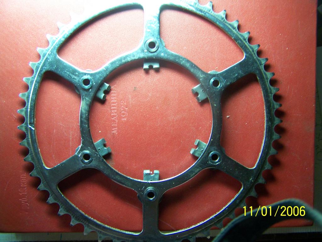

Импровизация, Ключ на 26 по левый конус карктки:
Добавлено через 10 часов 58 минут 32 секунды:

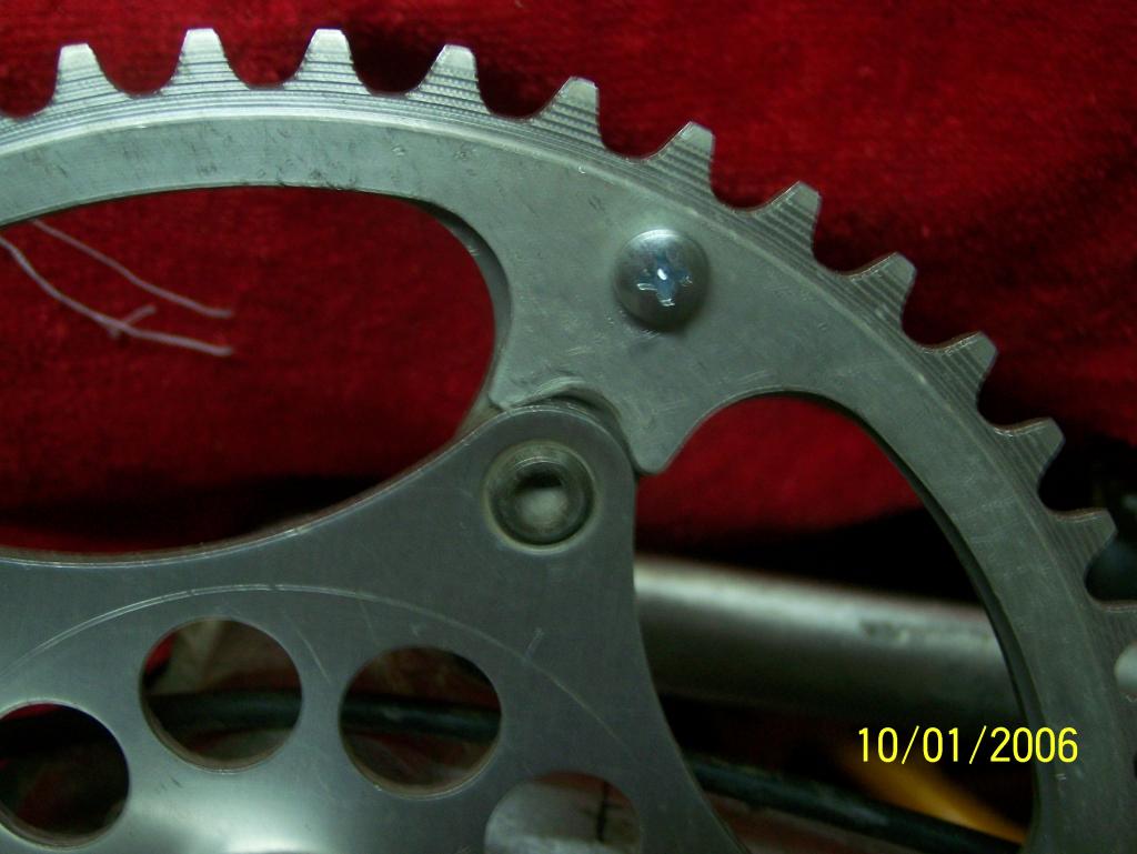

Вид на спиленную звезду.
Эту звезду в своё время я переворачивал на нетронутые части зубьев. Но износилась цепь и вскоре стало ездить не выносимо-трясло даже педали. А у меня появился подвесной элекро, и я решил его испытать на велоприводе"Синдрома". А мотор не влез- прямые шатуны. Не долго я был в печали, ведь есть кое-да-что в запасе- стальная звезда на 51Т. И стал я на выборе передней передачи, где одна звезда была снята. Стал резать, пилить, обламывать-до малой звезды добрася: + точённые боночки из трубы и клеммы (отрезки от сов. звезды 51Т). Дальше-есть проблемы соединения. Прошу вмешаться.
Добавлено через 8 минут 26 секунд:
Вриант новой звезды.
Комментарий к файлу: Вид на спиленную звезду.
Комментарий к файлу: Посажена новая звезда.
Комментарий к файлу: Сопряжение и креление новой звезды (обрезано 6 её отв.)
Комментарий к файлу: Соединение- плющенная трубка, в которую вставлен плотно выступ зева.
Комментарий к файлу: Брезание.Здесь мини ножовкой.
Комментарий к файлу: Прикидка.Есть центрация по раборде жёсткости.
Комментарий к файлу: Комплектация.

Какой диаметр этих отверстий, 8мм?
Значит надо взять пять болтов М8 с гайками. Повернуть звезду так, чтобы зубья не загораживали отверстий, вставить болты и затянуть с другой стороны гайки. Если отверстия меньше 8мм, придётся их рассверлить. Если больше - рассверлить до 10мм и взять болты 10мм. Шляпки болтов можно сточить для красоты и уменьшения веса.
Если, как ни крути, какой-то зуб загораживает отверстие, срезать его. А лучше подрезать два: один справа, другой слева, тогда они будут фиксировать венец от проворачивания.
 Заголовок сообщения: Re: "Комфортные велосипеды" Владимира Мазурчака
Номер сообщения:#52  Непрочитанное сообщениеДобавлено: Чт июн 23 2016 16:59
Взять болтов- 3 или 6. Отв. Ф9 мм. Звёздочка имеет 28Т, на 6 не делится.
Куда девать точёнку?
Большая звезда не садится плотно на малую звезду, зазор до 2-х мм(из-за конуса).
Добавлено через 37 минут 21 секунду:

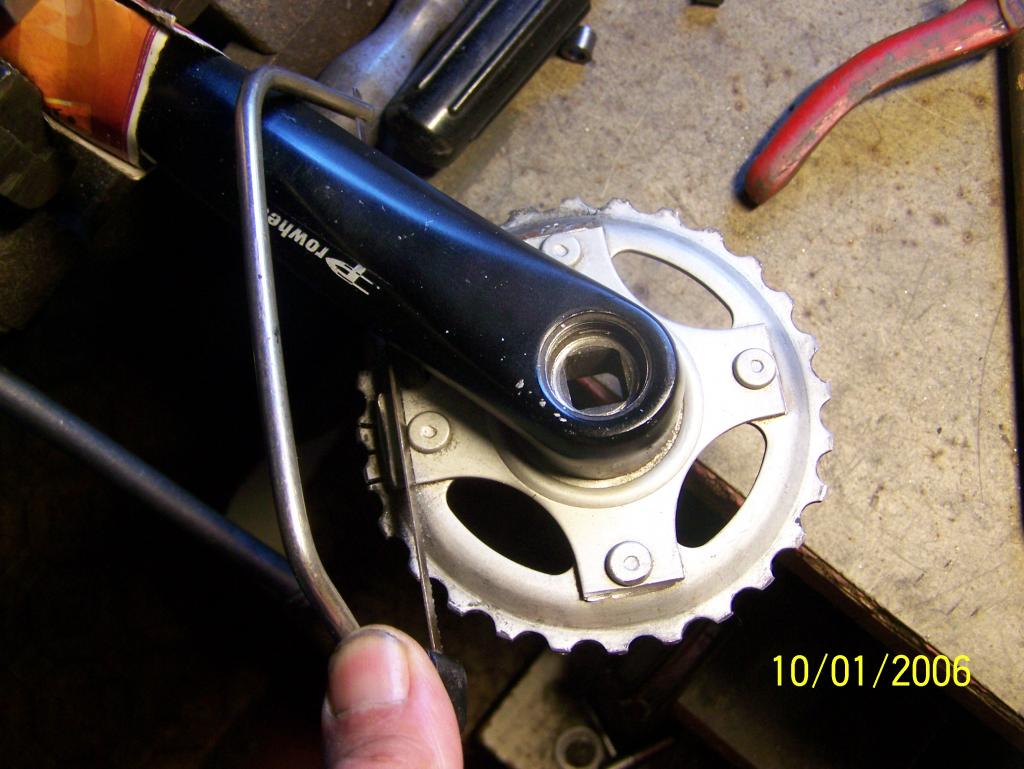

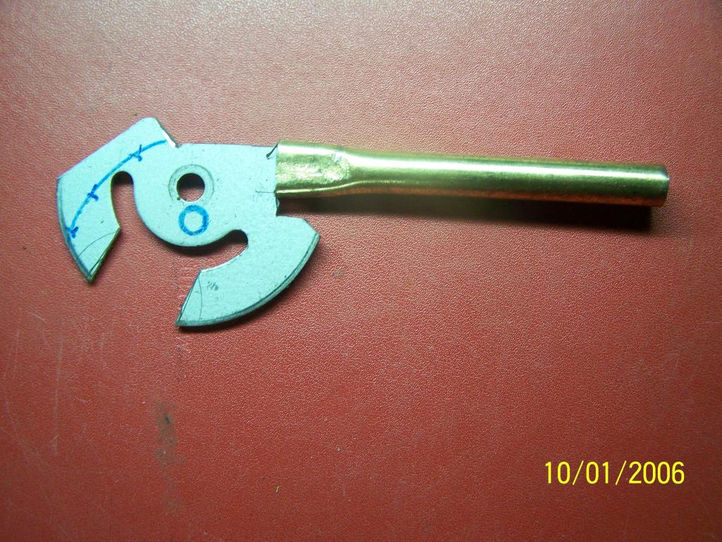

Рассмотрим след. вариант:
-делаем вручную на большой звезде посадочный конус, и фиксируем звёзды струбцинами или магнитами:
-размечаем на малой звезде места под клеммы, предварительно их укоротив и подсобрав их посредством бонок;
-зарезаем места под клеммы ( 6 мест);
-делаем прихваты.
Комментарий к файлу: Подсборка клемм.
чем неугоден вариант с шестью болтами?
поставите болты, равномерно протянете, а потом, хоть по окружности заваривайте.
про то, что "Звёздочка имеет 28Т, на 6 не делится" - вам написали - "Если, как ни крути, какой-то зуб загораживает отверстие, срезать его"

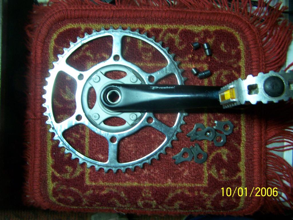

Подсборка клемм.
Уточнение:- такую подсборку делаем на малой звезде, применив в подсборке болты с гайками М5 и шайбами ф10, (бонки выступают), до расклёпки.
Добавлено через 17 минут 12 секунд:
Если для центрации, то можно. А для передачи крутящего момента- нет.
Я серийное креление ХВЗ переводил на боночное, ( всегда раскручивались), использовав их спец гайки в качестве бонок.
Это почему? Зубья при вращении перекрывают отверстия, особенно если их рассверлить до 10мм. Так что даже при слабо затянутых болтах проворачиваться не будет.
Номер сообщения:#56  Непрочитанное сообщениеДобавлено: Чт июн 23 2016 21:40
А зубьев то нет. См. снимок, где мини ножовка. Ваш вариант- болтовое крепление здесь рассматриваться не будет, потому, что нужно иметь сов. стандарт болтового крепления, а у меня его нет. Мои технологии Вам не понятны, потому, что не стыкались с проблемой.
Спасибо за участие. Ваше не беру. Мое берите, или как хотите.

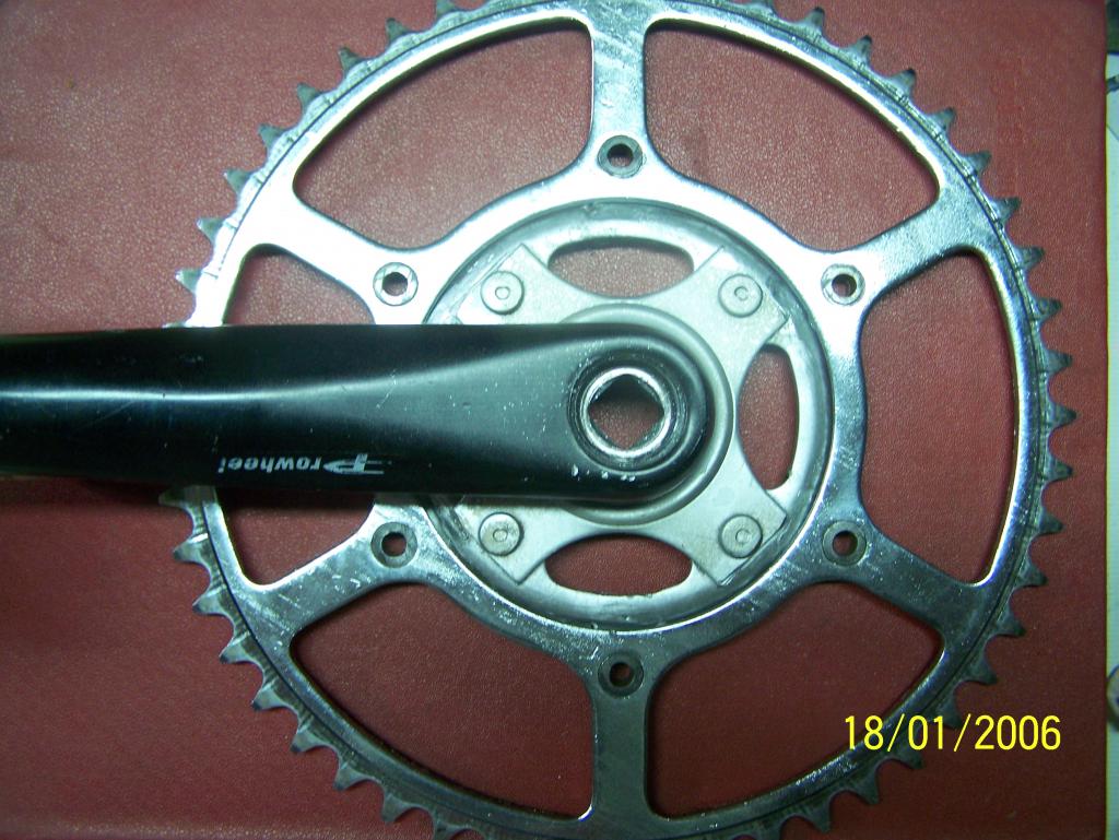

Заклёпано на 6 бонок (мой стандарт). Имею 51Т (ХВЗ) на Prowheei (часть передней системы)+два слайда:
Комментарий к файлу: Приварка ламелей (Семиохин).
Комментарий к файлу: Расклёпано коническим бородком 6 бонок(бонки с бортом 0.5 мм).

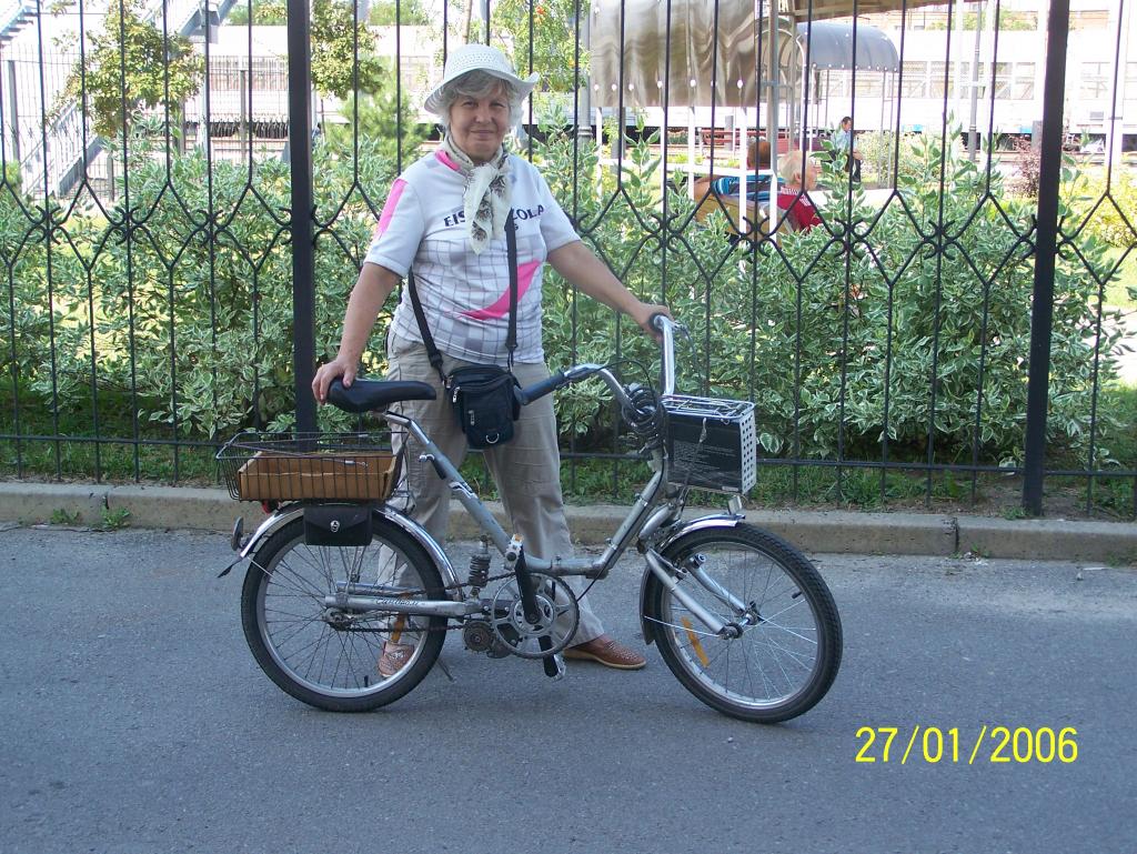

Подвесной э-мотор подвешан на велосипед "Синдром". Вращение мотора-левое.
Аккум. 12В, 20А/Ч, один, устанавливается под передним багажником.
Запускал напрямую, пусковой ток (и при торм)- 5А, холостой-1.35А.
Добавлено через 2 часа 14 минут 52 секунды:
Обороты педалей, визуально, больше 60. Проблема с торможением, там планетарка с тормозом (крутить назад). Буду ставить доп. ручной тормоз + передний (дорабатываю).
Добавлено через 16 минут 52 секунды:
Есть проблема, задняя втулка-тормозная планетарка. Придётся устанавливать доп. тормоз, т.к. есть энерция мотора, даже, если он не включен.
Комментарий к файлу: Звёздочка-фривил, 16Т.

Номер сообщения:#59  Непрочитанное сообщениеДобавлено: Сб июл 09 2016 21:35
Фривил лучше ставить на оси каретки и там же соединять привод с движком, как мне кажется.
Сегодня выехал, мотор напрямую вручную, даёт 60 об/мин на педали,скорость минимум, 12В. Некуда ставить второй акум, да его и нету. Буду паять из ноутбуков б/у, на 24В. Пока экспериментирую. Есть шум мотора (шестерни).
Нужен второй фривил на каретку. Дайте схему. В Полтаве есть на одиночном фривиле, но нет на сайте. Есть в архивах, но не до того.
Добавлено через 17 часов 43 минуты 57 секунд:
Второй выезд. Проводы: Полтава, киевский вокзал. Моя мила Людмила возле "Синдрома".
Комментарий к файлу: У руля велосипедистка Людмила.
