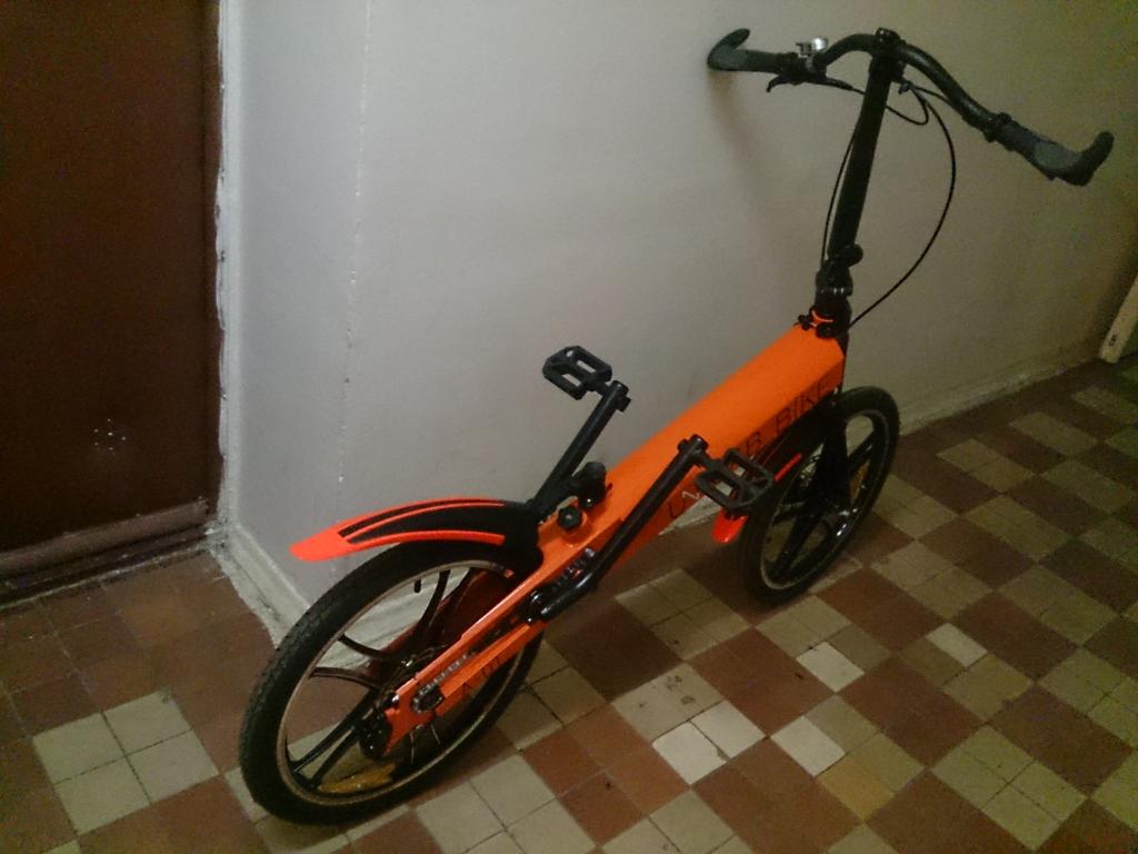

Да, пожалуй самая необычная велосипедная рама из всех, что я видел...
Сергей уверяет, что раму он не просто проектировал, а ещё и считал. Что не стоит переживать по поводу шпилек М5.
Правда металла, всё же, в стенках рамы на вид пожалели. Очень уж она выглядит уязвимой перед... Действиями сотрудников почты. :roll: Как велосипед на ходу - покажет время.
P.S.: впервые, кстати, подержал в руках литые колёса. Ими реально можно убить, а по части устойчивости китайского алюминия к растрескиванию - тоже покажет время.
Так ты что его, уже беушный купил?
Новый. Просто почта знатно его попинала.
И мне кажется даже сверлили обёртку сверлом, с целью досмотра видеоэндоскопом. Эти задиры краски со снятием металла очень похожи на след входа сверла под углом.
Может и в правду боялись провоза внутри короба рамы украинской бомбы...

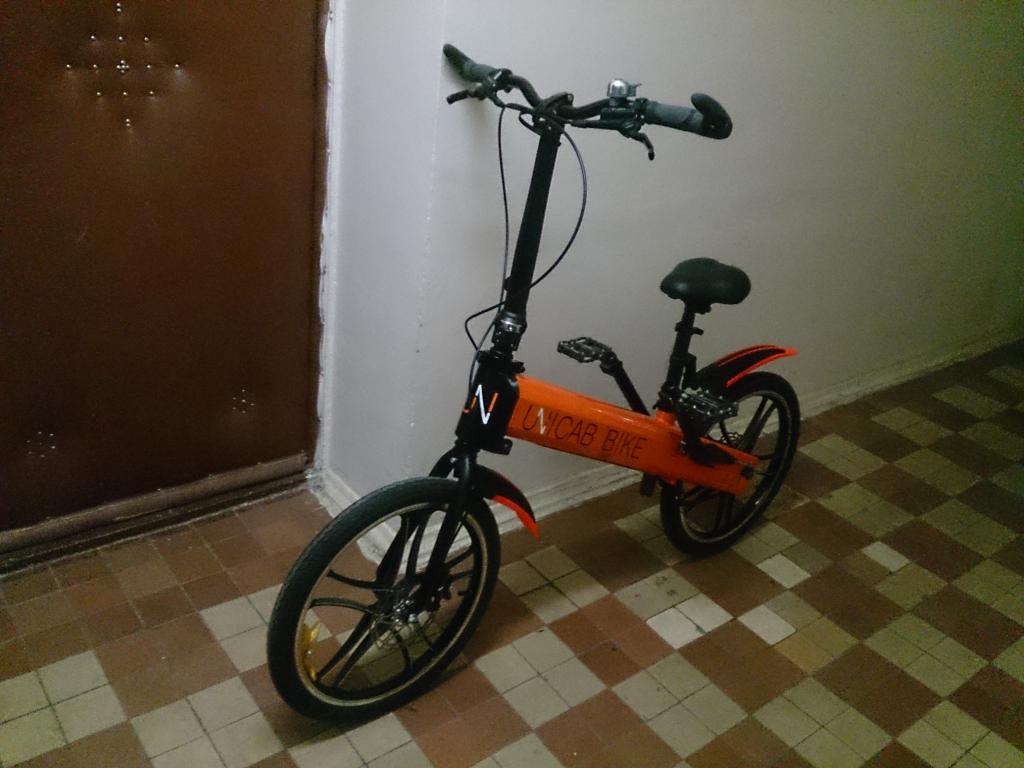

К ходовым испытаниям готов.
Сейчас попробую привести в движение.

К слову, констукция по виду очень прочная, лёкая и жёсткая - при этом нестойкость к точечным ударам бич ВСЕХ технологичных рам, от гоночных алю до карбоновых.
Похоже на кастомную алю-экструзию. Очень-очень круто на самом деле, я даже зауважал.
Я не знаю, на что эти длинные шпильки, но на фото две внутри. А эти как оказались снаружи?
Да. В этом смысле они большие молодцы.
Интересно, какая там, кстати, толщина стенки в разных местах. Но в любом случае даже полусантиметровой глубины вмятина (на нижней или верхней трубе обычных сварных алюминиевых велорам) никак не влияет на ресурс. Вообще. Проблемы - только эстетические.

Что ж, первое изменение конструкции и конфигурации, и велостеппер снова готов к движению.
Что нового?
1. Так, как седло этому велосипеду пользы не приносит (по крайней мере в режиме тяги), а крыло крепится за подседельный штырь, я отрезал кусок его трубы, в качестве основы для крепления крыла.
А также в будущем для крепления консольного кофра (что маловероятно).
2. Руль. Единственный пока доступный способ сделать его ниже - найти руль с более высоким подъёмом и перевернуть его. Что, собственно, и сделал.
3. Педали. Поставил те педали, что использует Сергей Федотов.
Да, они пластиковые и теперь будет немного страшновато, но, в отличие от моих дорогих профессиональных "топталок", они не закусывают сильно подошвы ботинок в первом же положении.
Позволяют корректировать положение стоп.
Они, кстати, не намного меньше моих, от того предстоит проверить, насколько удобно на них стоять.
