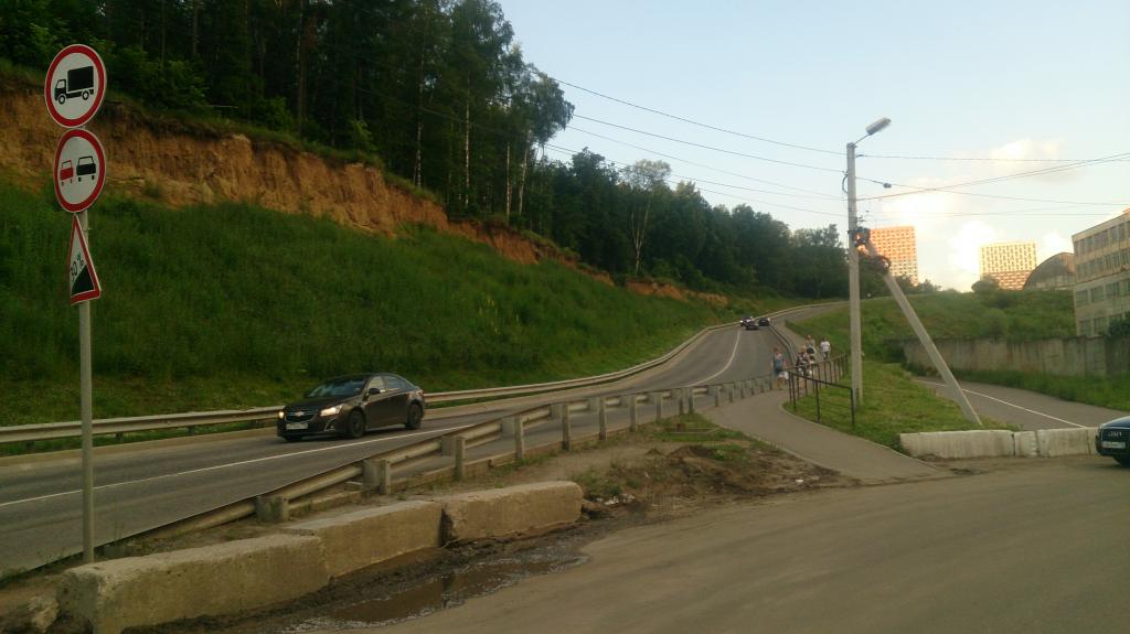

Допустим, занесло меня зачем-то в Красногорск, и мне нужно попасть в Митино, по новой, легендарной дороге, с крупнейшей в нашем районе горой.
Вот она:
Ну, для лигерада Ринцлер это не проблема: успешно заезжал даже когда обтекатель стоял. Там не более 14%, хоть и стоит знак "30".
Но возьмёт ли горку фикс?
Спустился, стерев тормоза, подождал, пока народ по тротуару спустится, и... Двинулся на фиксе, обнулив компьютер.
По пологому участку ехалось стоя вполне спокойно, но впереди самое страшное: крутой, короткий ~14% торчок.
Взял, блин!!! Иначе бы себе не простил.
Но руль при этом даже потрескивать начал :x ...
Компьютер показал набор высоты 21 метр за 270м пути, средний уклон 6%, максильный 11% (там в пике больше, он не успел). Средняя 15,5км/ч.
Тест пройден! В Митино попаду и по пути не пропаду. 8)

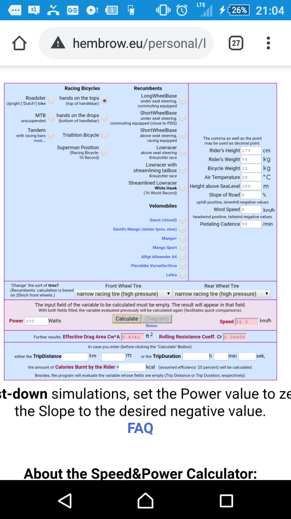

:happy-smileyinthebox: ДА ЛАДНО!!!!!!!!!!!!!!!
Это я так легко на горбатом фиксе выдаю 250 Вт, на крейсерской?
Да это же комфортнее, чем на лестнице!
Всегда считал, что для 32км/ч нужно 160...180Вт, не больше.
Добавлено через 25 минут 26 секунд:
:arrow: http://www.hembrow.eu/personal/kreuzotter/espeed.htm
Залипательский калькулятор.
Вчера укатывался, как сумасшедший, потом стирка и ванна. Итог: спал ~1,5 часа и работать нормально не мог. Многие заметили. Мечтал до дома добраться и рухнуть.
Добрался. Теперь залипаю в нём... :roll:
Этот залипательнее :)
https://www.gribble.org/cycling/power_v_speed.html
