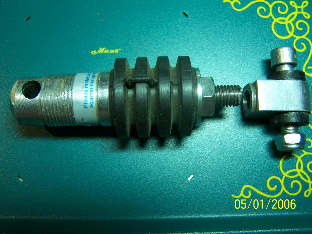

К посту №342. Укороченный аморт:
1. Разобрать донор (есть проблема);
2. Укоротить шток, нарезать резьбу и шлицы (с двух сторон);
3. Укоротить резьбовый корпус (просверлить отв. под болт М8);
4. Выточить фиг. шайбу (люмин);
5. Подобрать пружину (или две), или буфер+пружина;
6. Изготовить 2 новых болта, где тело Ф=8 мм+самоконтр. гайка;
7. Серийные-не конструктив (со стороны резьбы М6);
8. Вес-его нету (10-килогр. весы не реагируют).
Добавлено через 43 минуты 7 секунд:
Плюс 2 файла:
Плюс 2 файла:
