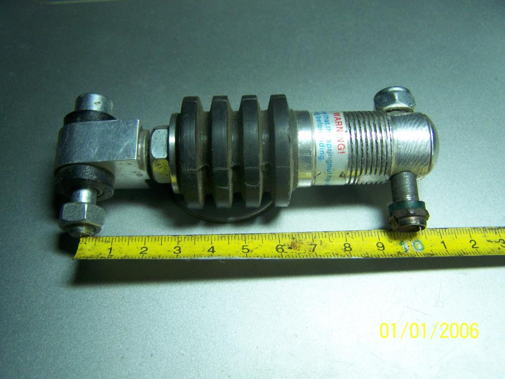

поставлю переднее мотор-колесо к следующему сезону.
Только редукторный (лёгкий сам по себе).
Возможно поставлю после электрофикации короткий амортизатор
Можно донорский (где спорчена резьба), укоротив шток, а также оформив резбовую часть. Проблема в разборке.

Mazur4ak, у него не резьбовая рулевая, а на 1 1/8 дюйма. видно же по крышке рулевой/выносу/вилке.
Я про аморт. См. пост №342.
 Заголовок сообщения: Re: Велосипед с комфортной посадкой
Номер сообщения:#220  Непрочитанное сообщениеДобавлено: Чт июл 14 2016 16:15
прошу прощения))) солнце голову напекло)))
