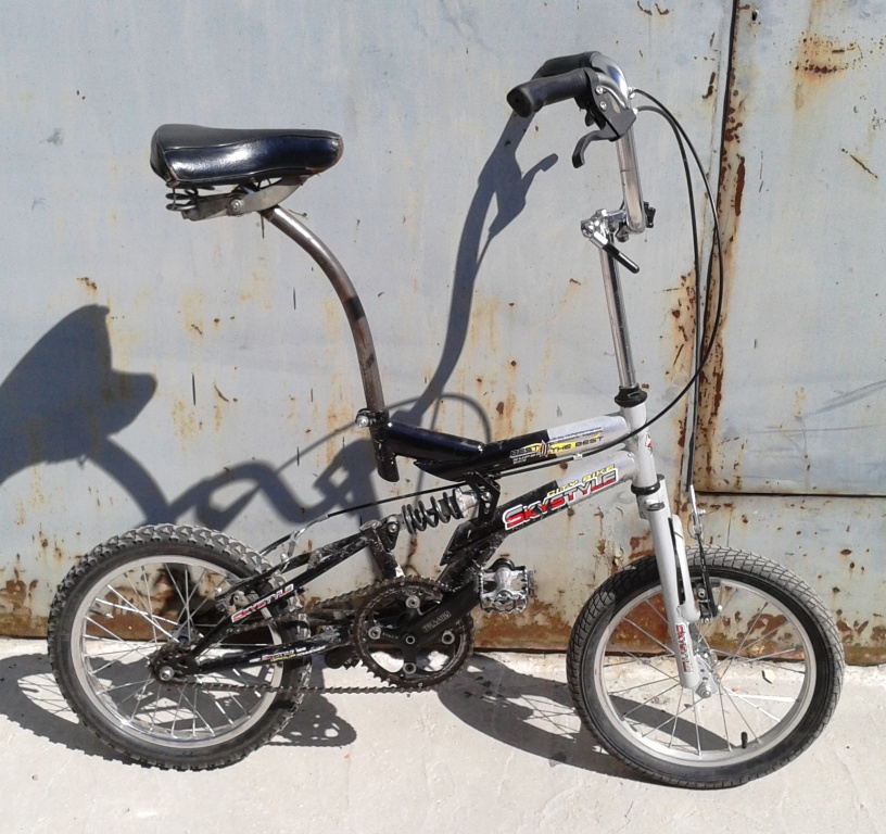

У меня "Синдром" выпуска 08.12.12, у КУЗЬМИЧА - 20.12.12. Уже можно было подсмотреть, как правильно пилить рамы.
Какова судьба минибайка? Никакой он не мини, если между передним щитком и педалью воздух, а подседельная, как дымоходная труба- 1:1, как в серии. Доработайте, и будет заслуженная благодарность и от меня. Не забудьте про вынос руля, чтобы расстояние от центра седла до выноса руля составляло мин. 65...70 см.

agronom т.е. 20 колеса это минимум что можно использовать для более менее эффективной езды?
Ну, тут не всё так однозначно. Не сильно проминающееся 16"-е колесо катится вполне терпимо. Но, т.к. на моём велике основная нагрузка приходится на заднее колесо, накачивать его приходится весьма сильно (для более конкретной информации - мой вес 64 кг). Возможно, если разделить нагрузку между колёсами примерно пополам, то будет не так плохо. Но для этого придётся удлиннить базу и, видимо, до величины большей, чем на обычном взрослом велосипеде. В этом случае потеряется всякий смысл маленьких колёс, т.к. ни о какой компактности говорить уже не придётся. Далее, 16"-е колесо заметно хуже перекатывается через препятствия. Центр тяжести короткого компактного велосипеда находится весьма высоко. При наезде на препятствие происходит значительное перераспределение нагрузки между колёсами - перед нагружается, зад разгружается. Поэтому зад легко закатывается сам даже на высокий поребрик, а перед приходится поднимать перед мало-мальски заметным препятствием. Когда основная нагрузка на заднем колесе, для этого достаточно просто сильно нажать на педаль. А при одинаковой нагрузке на колёса, думаю, будет раздражать постоянно прилагать усилия для подъёма переднего нагруженного колеса. Наверное, можно использовать 16"-е колесо в качестве переднего на длиннобазном заднеприводном лигераде с относительно низким центром тяжести и основной нагрузкой на заднем колесе. При разгруженном переднем колесе управляемость, конечно, будет своеобразная, но, как показывает мой опыт езды с такой развесовкой, к этому быстро привыкаешь. Я для себя тему 16"-х колёс закрывать не планирую. После всех моих экспериментов появилось более осознанное представление, каким должен быть компактный велосипед, подходящий для моих целей. Наверное, решусь таки сварить раму нужной конфигурации.
Желания что-либо пилить как-то не возникало. Я попробовал два "микроба" на 16"-х колёсах, собранных из имевшихся деталей. Сейчас есть представление о том, какая геометрия меня устраивает. Из стандартных рам её не получить, надо варить с нуля.
Ещё недавно использовал "микроба" для перемещений до гаража.
agronom писал(а):
Но "микроб" ещё жив - пылится в гараже.
И, возможно ещё буду, т.к. вновь собранный велик не помещается дома вместе с двумя "детскими" велами на 26"-х и на 24"-х колёсах.
Передний щиток - это что? Колесо имеется ввиду? Так нет там воздуха (см. фото с другого ракурса). Я даже крыло не решился ставить, боялся ногами за него цепляться. Про подседельную трубу не понял. Расстояние от седла до руля для такого короткого велика должно быть как можно меньше, т.к. при спуске с крутой горы приходится свешиваться назад, чтобы не кувыркнуться вперёд. К этому быстро приспосабливаешься и при моих коротких поездках такое дополнительное развлечение только радует. Комфорт-байк при такой короткой базе не получится. Я наоборот хочу ещё укоротить базу за счёт максимального приближения каретки к заднему колесу. Только переделывать я уже ничего не буду. Если соберусь делать очередной микроб, на нём будет короткая, полностью самодельная рама без подвески.

Внимательнее читай. То, что ты цитируешь, не имеет никакого отношения к приведённому фото.

2,5 - мало. Это для покрышек 2,5" и шире. 3 - обычное давление для велосипеда. Чтобы катило, надо 5-6 очков

Почти угадал. Я ждал фразу: "Это не много, это нормальное давление для велошин".
На самом деле, для моего веса 3-х атм. более, чем достаточно. Иначе слишком жёстко.
Вот ты странный человек. Я на твои вопросы отвечаю, а ты на мои нет. И при этом задаёшь новые. Рассказываешь про 5-6 очков, но так и не рассказал, где ж взять 16"-е шины, которые выдержат такое давление, за разумные деньги. Я задавал этот вопрос в своей теме. Помнишь?

Без проблем, тупо первая ссылка в гугле http://www.amazon.com/Schwalbe-Kojak-Ra ... B0050ANRVY
Не может хорошая резина любого размера стоить три копейки.
Самодельное - не значит обязательно из дешёвого или вовсе бесплатного хлама.
Добавлено через 55 секунд:
И дело не в весе. Я тоже вешу немного. Но 20" качаю 6 очков чтоб катили. Разница между "достаточными" 3 атм и 6 - разительная!

Жаль, №23 адресован КУЗЬМИЧУ. Про "воздух"и тд не разглядел, виноват. Подседельную выпилить, если удасться (таких заморочек у професионала-ой), и отогнуть по подкосам назад на угол до 50* и приварить в стык на подкосную силовую трубу. И всё будет ОК.
